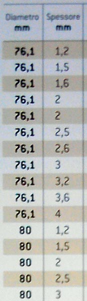

Boh...marcofinnista ha scritto:ancora problemi....non si riesce atrovare un tubo da 76.2mm di diametro con uno spessore inferiore ai 3mm perchè in carpenteria il tubo piu' usato è il 3 o addirittura 4mm di spessore![]()
ma possibile che in Italia non si trova mai un cazz oltre cio' che è di uso + comune ?
E' vero che il pezzo da 76.2mm che dovra' andare dal flessibile a l silenziaore centrale è lungo meno di 1 mt ma mi sembra una follia farlo di 3mm di spessore
... in officina ho preso il primo catalogo che mi è passato per le mani:

Io pure ho un paio di cataloghi di vari fornitori che elencano spessori da 1.5mm in su..ma il problema che non ce li ha nessuno a magazzino, partono tutti dal 3mm in poi , non sai quanti rivenditori ho chiamato in tutta Roma e provincia è incredibile !
Mo visto che il cat back me lo compro bello e pronto e la tratta da 3" dal catalizzatore al cat-back è molto corta la faccio col 3mm tanto 1 kg + 1 kg - ...chissenefrega

Guarda che su un metro di tubo da 76 se cambi da 1,2 a 3 di spessore sono 3,3 Kg in più!

Si, poi che schifo, figurati se non c'è un tubo da 1.5, comunque dopo il cat va bene anche da 2.5
