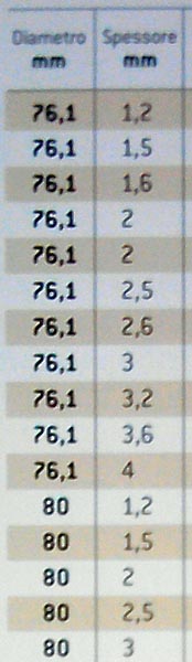

marcofinnista ha scritto:ancora problemi....non si riesce atrovare un tubo da 76.2mm di diametro con uno spessore inferiore ai 3mm perchè in carpenteria il tubo piu' usato è il 3 o addirittura 4mm di spessore :[[ :[[ :[[ :[[ :[[
ma possibile che in Italia non si trova mai un cazz oltre cio' che è di uso + comune ?
E' vero che il pezzo da 76.2mm che dovra' andare dal flessibile a l silenziaore centrale è lungo meno di 1 mt ma mi sembra una follia farlo di 3mm di spessore
Boh...
... in officina ho preso il primo catalogo che mi è passato per le mani:
tubi inox 3 pollici.jpg (35.21 KiB) Visto 1931 volte
Re: 900NG - Scarico sportivo Ray - Simons
Inviato: martedì 31 gennaio 2012, 18:43
da marcofinnista
Io pure ho un paio di cataloghi di vari fornitori che elencano spessori da 1.5mm in su..ma il problema che non ce li ha nessuno a magazzino, partono tutti dal 3mm in poi , non sai quanti rivenditori ho chiamato in tutta Roma e provincia è incredibile ! :[[
Mo visto che il cat back me lo compro bello e pronto e la tratta da 3" dal catalizzatore al cat-back è molto corta la faccio col 3mm tanto 1 kg + 1 kg - ...chissenefrega :[[
...almeno non se corrode facilmente :D :D :D e se sbatto sul battente d'un cancello come ha fatto Pietro 7 glie lo sradico :lol: :lol: :lol:

Guarda che su un metro di tubo da 76 se cambi da 1,2 a 3 di spessore sono 3,3 Kg in più!

Si, poi che schifo, figurati se non c'è un tubo da 1.5, comunque dopo il cat va bene anche da 2.5

Ma se non si riesce a trovare manco un tubo da 2mm di spessore figuriamoci qiello da 1.2 :o(
Comunque sul downpipe ci saranno a malapena 20 cm di tubo, poi per raggiungere l'imboccatura del cat-back ce ne saranno ancora 45/50cm tutto sommato ci puoi stare perchè il peso che hai indicato è il peso per metro quindi va diviso a meta' :))
