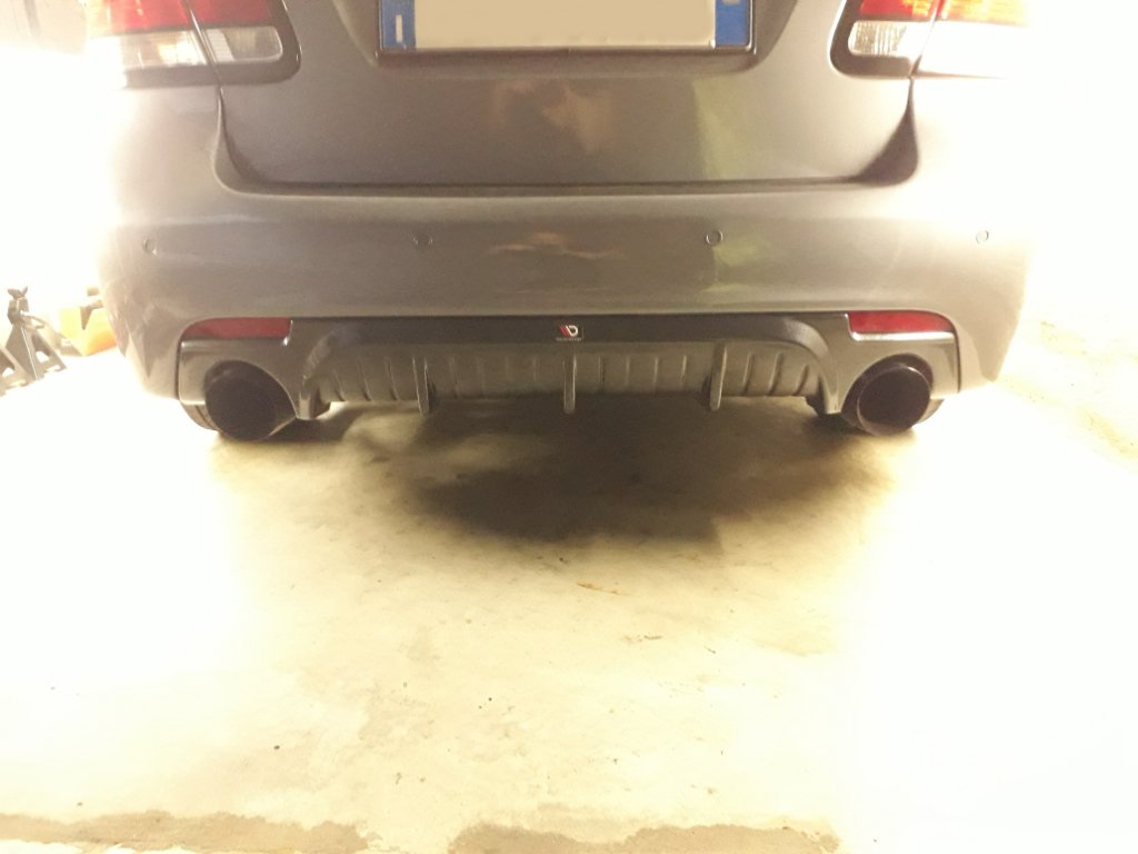

Finito, o quasi, mancherebbe ancora uno dei catarifrangenti che e' ancora in ordine in Saab.
Il costo e' lo stesso del sito Skandix, ma in conce non pago la spedizione e quindi costa meno, uno era arrivato ma non l'altro.
Come si vede in foto piu' indietro vanno fatte le due sedi per i catarifrangenti, poi 4 fori per le linguette del diffusore e poi due fori per due linguette del paraurti.
Pur montando senza problemi il paraurti restyling sui modelli precedenti ci sono delle differenze.
Il longherone in metallo del paraurti  ha una forma diversa nella parte centrale per accogliere il bumper in polistirolo che a sua volta e' come detto diverso come forma.
Montando il paraurti restyling con il bumper in polistirolo pre restyling il paraurti forza e resta piu' indietro, si fa fatica ad agganciarlo sui lati e resta tutto troppo teso e scricchiolante.
Considerato il costo assurdo per prenderne uno nuovo (salvo trovarlo a poco usato) si perde del tempo ma si puo' modificare quello che si ha.
Una foto alla buona del risultato, appena posso faro' delle foto in esterno piu' decenti dove si veda meglio.

....ma questi due scalini? A me non ci sono...sono un pò bruttini
Re: 9-3NG - Diffusore posteriore stile Hirsch
Inviato: sabato 1 maggio 2021, 15:43
da salamifever
Per intenderci....
Inviato: sabato 1 maggio 2021, 16:30
da GheSo
Credo che debba ancora fissarli
Mi par di aver capito che fosse una prova

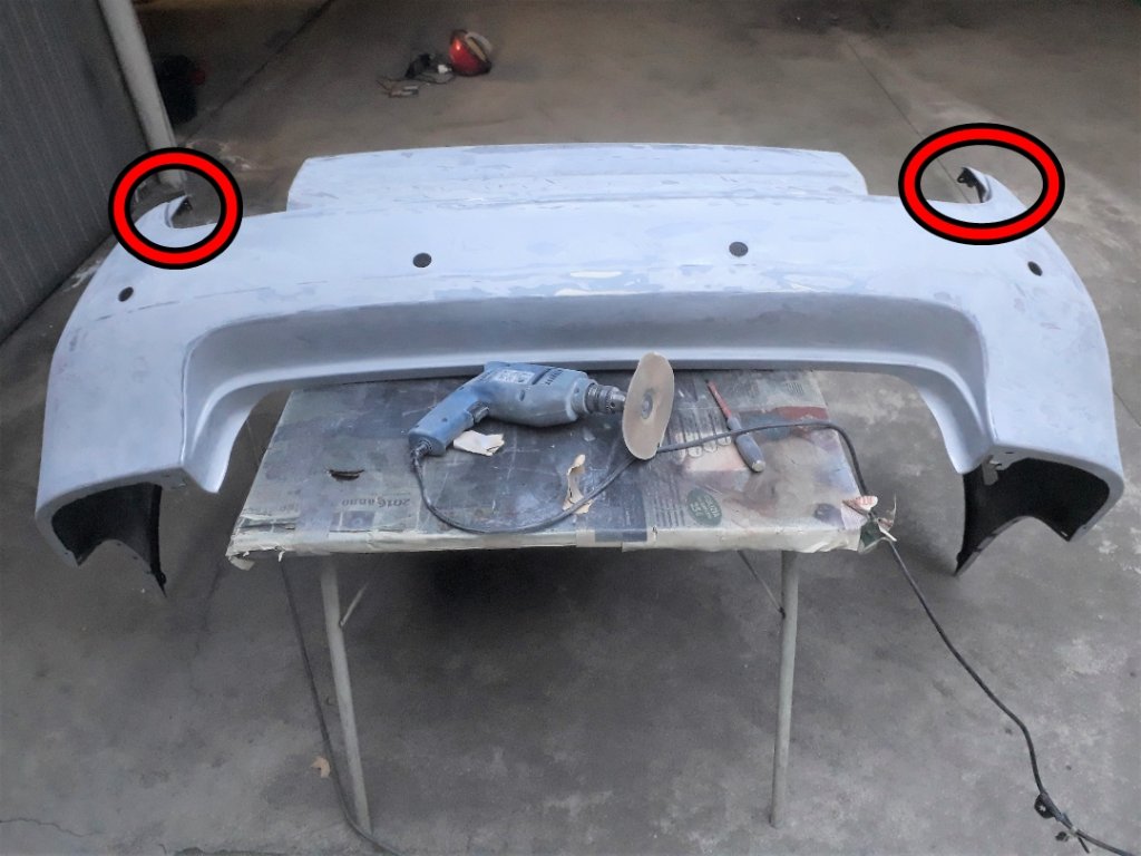

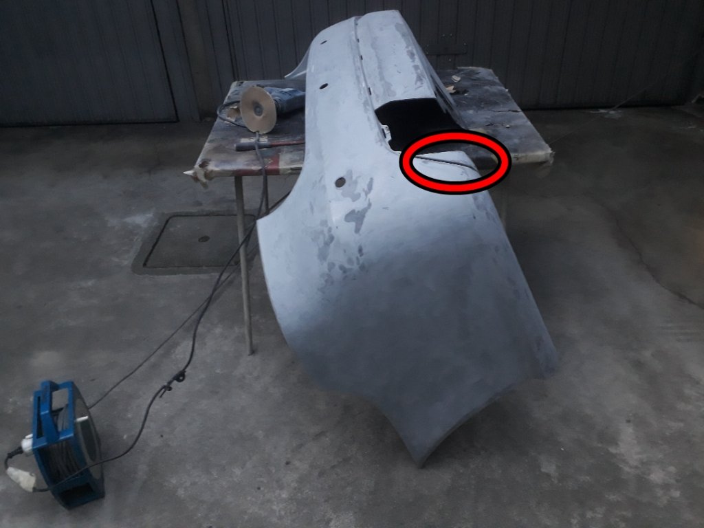

No, il fissaggio e' definitivo, anche io ho notato che non coincidono.
Il diffusore e' in appoggio e piu' di cosi' non entra sui due lati.
Con calma studiero' poi meglio la cosa, ma in queste due foto nei cerchi rossi vedete il punto in cui poggia su quei due lati esterni
20210320_181935 rid cerchio.jpg (77.52 KiB) Visto 4061 volte
20210320_182019 rid cerchio.jpg (103.65 KiB) Visto 4061 volte
Credo che tagliando via ed eliminando quei due profili del paraurti originale il diffusore sia poi libero di proseguire verso l'interno pareggiando quel punto, cosa fattibile senza dover smontare nulla.
Anche il resto della parte inferiore si mantiene cosi' perche' quei due appoggi laterali sono l'unica cosa che non fa rientrare oltre il diffusore, pero' non so se poi manterrebbe una forma migliore.
Temo che rientrando potrebbe esporre di piu' i terminali che preferisco il piu' possibile pari al punto di uscita.

Sul sito Maxton ho poi visto altre istruzioni.
Il diffusore ha 4 linguette che si inseriscono nei 4 fori lineari del paraurti, loro poi dicono di scaldarle e piegarle per tenerlo fermo, ma io ho fatto diversamente.
Una linguetta scaldata e piegata non credo darebbe una perfetta adesione, quindi ho inserito una vite autoforante che tirando mette perfettamente in linea il diffusore tramite le linguette.
Se guardate la foto del mio diffusore montato sul lato destro, dove manca ancora il catarifrangente, si vedono due viti a testa piatta, due per ogni lato.
Nella parte inferiore laterale, quella appunto dei lembi che sporgono, all'interno ci sono sempre viti autoforanti che bloccano i lembi inferiori laterali.
La parte del paraurti non e' per nulla difficile da modificare, si taglia facilmente con la lama di un seghetto, e' plastica.
Il fatto e' che il diffusore dove ci sono i lembi che sporgono non e' piatto, ma ha un lato che poggiando su quelle parti indicate lo tiene staccato.
Non taglierei mai il diffusore perche' quei lati servono a rinforzarlo, quindi se devono rientrare ancora la sola soluzione e' eliminare quei due lembi del paraurti che lo tengono sollevato.
Oggi ho guardato meglio e sporge di poco, la parte sotto spingendolo piu' avanti salirebbe e il lato inferiore andrebbe a combaciare con quello del paraurti.
Appena ho tempo mi metto sotto, levo le viti laterali inferiori e quelle inferiori che tengono il diffusore sotto il vano ruota di scorta, in questo modo potro' sollevarlo per guardare se dover tagliare via totalmente i lembi del paraurti o se solo una parte.

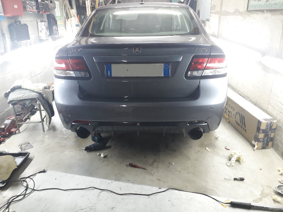

Con il pezzo mancante ho potuto finire il diffusore.
Montato il catarifrangente, tagliati via i due pezzi inferiori laterali del paraurti (ne ho parlato qualche messaggio piu' indietro) e in questo modo il diffusore avanza ancora salendo pari al bordo del paraurti.
