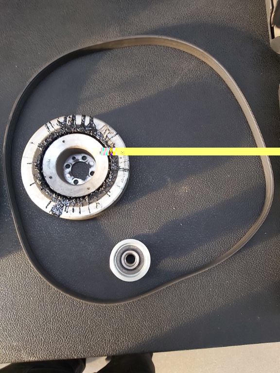

Mi sono fatto riportare la macchina sotto casa in attesa che apra l’officina settimana prossima. Dando un’occhiata a mente fresca, penso di aver individuato il problema: la puleggia dell’albero motore è letteralmente sciolta, si vede chiaramente la colatura della gomma con tanto di schizzi ovunque sui vari carterini. Se è così, si tratta della terza volta nella mia carriera da Saabista. La cosa simpatica è che ogni volta succede con sintomi diversi: la prima volta mi è caduta a un semaforo, la seconda dondolava su se stessa provocando un rumore simile al volano rotto e adesso ha deciso di liquefarsi la gomma parastrappi.

Fedesh ha scritto:Mi sono fatto riportare la macchina sotto casa in attesa che apra l’officina settimana prossima. Dando un’occhiata a mente fresca, penso di aver individuato il problema: la puleggia dell’albero motore è letteralmente sciolta, si vede chiaramente la colatura della gomma con tanto di schizzi ovunque sui vari carterini. Se è così, si tratta della terza volta nella mia carriera da Saabista. La cosa simpatica è che ogni volta succede con sintomi diversi: la prima volta mi è caduta a un semaforo, la seconda dondolava su se stessa provocando un rumore simile al volano rotto e adesso ha deciso di liquefarsi la gomma parastrappi.
Pensa che sulla SportHatch l’ho fatta cambiare due settimane fa siccome presentava dell’usura proprio al parastrappi, di fianco alla mia c’era un’Alfa 159 completamente lercia per colpa di quella sorta di gel.

Vorrei un vostro parere su una idea. Dato che la macchina è in strada (non ho rischiato a portarla giù in garage che poi magari rimaneva bloccata li) potrebbe essere necessario spostarla e comunque poi dovrei portarla in officina che sta a 800mt....ora, il rischio di accenderla con la puleggia in quelle condizioni è che i pezzi di gomma volino ovunque finendo nella distribuzione e mandandola fuori fase (se cercate sul forum dell’Alfa 159 è pieno di gente che ha dovuto rifare il motore a causa di questa cosa). E se tagliassi la cinghia servizi sfilandola via? In quel modo la puleggia girerebbe libera senza sforzi, so che non avrei tutti i servizi ausiliari compreso servosterzo e carica della batteria ma almeno in teoria non dovrei rischiare nulla, voi che dite?
Altrimenti lunedì la faccio portare col carro attrezzi e mi raccomando di non accenderla mentre la portano sul ponte.....però come sapete verba volant....

Fedesh ha scritto: ↑
martedì 17 agosto 2021, 8:41
Stacca il fusibile della pompa benzina o altro fusibile necessario per l'avviamento  :D

No ma il problema non è il carroattrezzi, quello ce l’ho gratuito, più che altro è per l’eventualità di doverla spostare dal bordo strada per qualunque motivo e per evitare danni se me la mettono in moto in officina. Elia penso anch’io che da loro se li avvisi non facciano stupidate però prevenire è meglio che curare.
Più che altro mi interessava sapere se secondo voi la mia teoria può essere giusta: dato che la puleggia fuma e lancia brandelli a causa del fatto che ora è separata in due, con la parte centrale che gira grazie all’albero motore e quella esterna che non segue più il movimento per la resistenza con la cinghia, se io la cinghia la taglio e la sfilo fuori dovrei consentire alla puleggia di girare libera senza fare danni no?

Auto ritirata. Come immaginavo era la puleggia dell’albero motore, ma non si è rotta da sola. Si è bloccata la ruota libera dell’alternatore facendo resistenza sulla cinghia e ripercuotendosi sulla puleggia albero motore che, cercando di trainare il gruppo servizi sotto molto più sforzo del normale, si è surriscaldata sciogliendo la gomma dello smorzatore.
Cambiato puleggia, ruota libera dell’alternatore, cinghia servizi e già che c’ero ho fatto fare la distribuzione completa visto che ero in dirittura di arrivo coi km.
Queste sono le condizioni della puleggia smontata:
