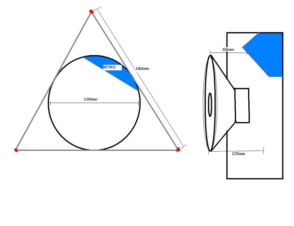

ok Cerry, oggi sono riuscito.. i "finti" pulsanti a pressione... non sono finti... :fainted:
Demoralizzato dal non trovare una soluzione ho preso un cacciavite e ho spinto.. magicamente è caduto fuori il pirolino ed è venuto fuori tutto ! :@ :@ Non so in che c***o di stampo li hanno fatti, ma giurerei che fosse solo una bava il cerchio interno, invece ospita davvero il pirolino!!!!!
Ho misurato così i fori... sono 3 (triangolo equilatero) distanti (un vertice dall'altro) 180mm... il foro per l'AP è di 13mm.. lo spazio dietro è di circa 12.5-13mm fino alla lamiera.. con il vetro abbassato c'è solo un cm circa in alto a destra di vetro che si frappone fra il foro dell'AP e la lamiera.. portando lo spazio a circa 6cm..
Considerando che il magnete di un AP che può entrare li dentro sta al centro e non è largo tutti e 13 i cm.. direi che lo spazio in profondità utile è di tutti i 12.5-13cm.
Ho abozzato un disegno che potete guardare. Che opzioni ho? Il distanziale non credo sia necessario per evitare all'AP di toccare il vetro.. Piuttosto credo che gli adattatori siano comunque necessari perchè altrimenti dovrei trovare un AP con i fori di fissaggio con diametro 205mm, ma il cono che non ha un diametro maggiore di 130-140mm (altrimenti tocca contro ai bordi del foro circolare nella lamiera). Esiste? no vero..?
A sto punto mi servono adattatori con diametro dei fori 205 al cui interno possa mettere un AP con cono anche più grande dei 130-140mm precedenti (poichè il bordo della lamiera della porta sarà distante alcuni cm.)
Consigli su come proseguire..? ora vedo sul sito della Ciare se ci sono dei Woofer (questo il tipo di AP che voglio mettere) con misure che si avvicinino..

Prima devo trovare l'adattatore però.. che abbia i fori in corrispondenza dei vertici di un triangolo equilatero inscritto in una circonferenza con diametro 205mm.
E poi in base ai fori per l'AP sceglierò l'AP..

Lucantropo ha scritto:Prima devo trovare l'adattatore però.. che abbia i fori in corrispondenza dei vertici di un triangolo equilatero inscritto in una circonferenza con diametro 205mm.
Se prendi l'adattatore ci va su un 165mm, parola di chi l'ha già fatto :pirate:!

No c***o, ho sbagliato il disegno.. i fori del triangolo.. non sono così distanti dala ciconferenza (foro nela lamiera).
insomma, i fori nella lamiera sono 3, distanti 18cm l'uno dall'altro.. il diametro del foro centrale nella lamiera è di 13mm di diametro.
Da un disegno che ho fatto su un foglio il raggio (il cui fulcro è il centro del triangolo equilatero e del cerchio) dei fori nella lamiera è di 103mm, quindi il diametro è 206 (diciamo pure 205..).
Esistono adattatori con 3 fori il cui diametro è di 205mm..? Scusate, ma gli adattatori di cui avete parlato da 165mm, come avete fatto a farceli andare..? non sono troppo piccoli gli adattatori da 165mm?...

No, l'adattatore ha i suoi fori di fissaggio che son ad un ipotetico diametro ben maggiore di 165mm...è al suo interno che puoi alloggiare un ap diametro 165mm.
Come avevo già detto, siccome non mi andava di spendere 30€ per gli adattatori che avessero tutti i fori in corrispondenza degli originali, ne ho spesi 7 per prendere gli adattatori di un'altra auto che potessero andare bene, ho sfruttato il foro originale in alto (utilizzando un bulloncino da 4 o da 5, ora non ricordo) centrando il tutto ed ho fatto 2 forellini nuovi da 2mm in corrispondenza dei fori dell'adattatore...messe 2 parker con rondelle...e via.
Per capirci una roba così...o forse il mio è proprio lo stesso.
