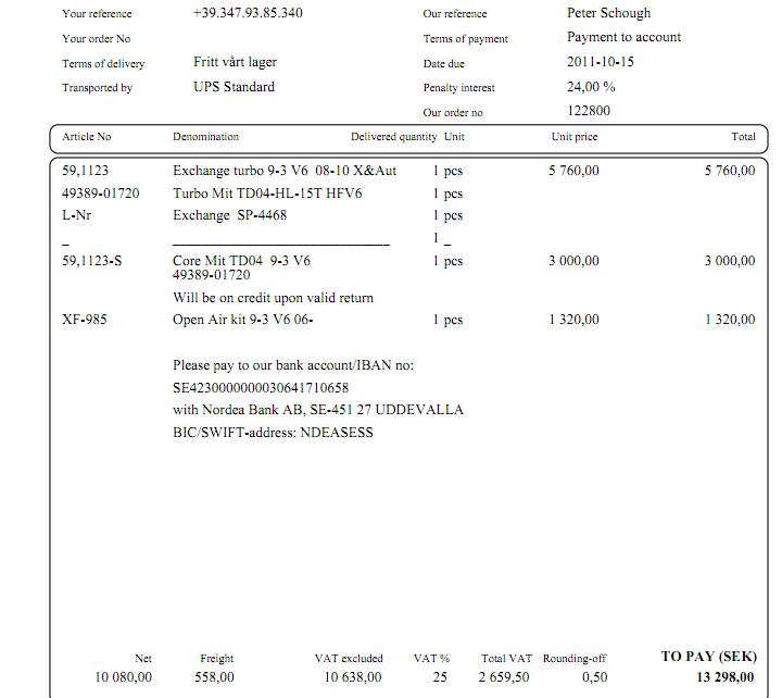

mi..chele ha scritto:Ok, gli ho inviato il VIN...
vinsempre ha scritto:Mike, sulla tua rotta qual'è il codice indicato?
i codici che ci sono nel mio, mi "riportano" a questo
(55569051 --- 49389-01720)
http://shop.speedparts.se/en/prod/9-3-0 ... 91123.html
Cioè turbo per:
9-3 Aero 2,8t / B284 V6 08-09
With Auto trans and all with XWD
Che poi è (correggimi se sbaglio) quella che hai ordinato?

Ma che cazz... vuoi vedere che quello è il turbo per la 2,0T XWD... e non epr la 2,8T XWD... è sempre una Mitsubishi TD04, ma evidentemente con collegamenti diversi.. :x
Mike, scriviglielo tu.. imboccali.. digli che:
- ti devono spedire il turbo corretto
- tu gli spedisci indietro entrambi i turbo, il tuo ed il loro sbagliato (paghi una sola spedizione)
- ti accreditano la cauzione
:sorry:

#237 Messaggio da leggere da vinsempre »
CALMA NON FATE CONFUSIONE !!!!
Quello che ha postato Mike è quello che ha visto sull'EPC.
Dalla fattura i codici della turbina che gli hanno spedito sono giusti.
E poi a livello visivo saranno diversissime, non differiscono solo dall'imbocco più stretto.
Scartabellando qua e la sul web, ho visto che i codici per la versione 280cv sono:
049380-01700
049380-01710
La mia ipotesi: secondo me ti hanno mandato una versione per cambio manuale.
Anche perchè credo che il tubo che non si infila dovrebbe essere quello del liquido di raffreddamento.....hai constatto questa cosa, Mike? Potrebbe essere, visto che le auto dotate di cambio automatico hanno un circuito che fa circolare il liquido anche nel cambio, i la quantità di liquido è maggiore (e quindi magari il tubo "grande" è lì per la maggiore portata).
Solo un'ipotesi, ma da ragionarci su.

Beh ma se l'EPC da B207R … e quei codici inseriti sull'EPC li ha presi dalla Turbina … magari i codici sulla fattura sono anche giusti , ma gli hanno mandato il pezzo sbagliato .

Ok, bisogna controllare. Secondo me non ha guardato bene Mike.
Il codice indicato da Manuel era: 55569051
Questo che ha tirato fuori dall'EPC è: 55565831 (che è per il B207R), quindi probabilmente Mike ha sbagliato la selezione sull'EPC (il tipo di motorizzazione).
Re: 9-3NG 2.8v6 280cv - Turbina KO
#240 Messaggio da leggere da Lucantropo »
Anche perchè cercando su Google il "codice generico", e non il codice interno Saab, ovvero 49389-01700, che è quello che si legge sulla terza riga della targhetta del turbo che gli hanno spedito... escono siti che lo indicano come turbo per 2,8V6.
http://www.invasionautoproducts.com/tur ... td04h.html
Però occhio che parla di B284L... il 280cv non è un B284R ? Non è che è il turbo per il 2,8 da 250cv? anche perchè scrive anno 2005, questo sito..
