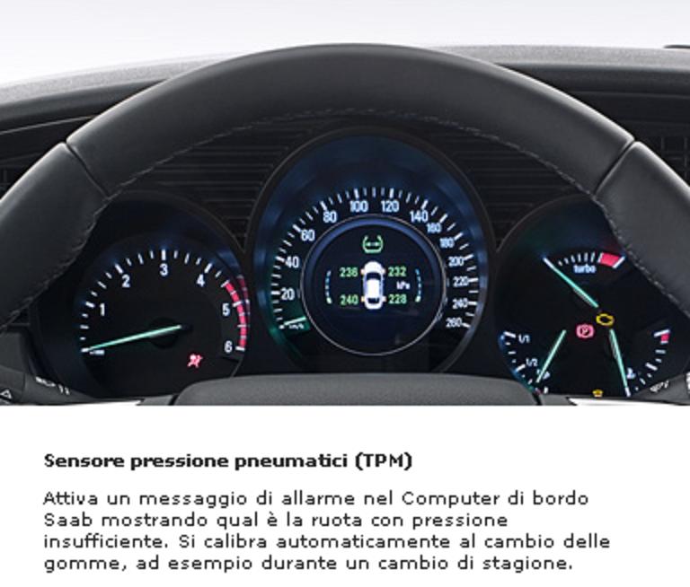

Sempre in merito al sistema di controllo della pressione dei pneumatici, questo è quello della nuova 9-5:
sensori pressione.JPG (55.88 KiB) Visto 1241 volte
Dice che si "calibra automaticamente al cambio delle gomme".
Credo che anche quelo della 9-3 sia uguale sotto questo aspetto, quindi è confermato che nell'inversione delle gomme non ci sono problemi :)
Una curiosità.
Nella foto vedo che vicino ad ogni ruota c'è un valore: secondo me è il valore della pressione!!! Questo non credo che ci sia sulla 9-3, ed è un aggiornamento molto utile (se fosse così!)

si, c'è scritto KPa è il valore di pressione (certo per noi sarebbe meglio poter leggere i bar o le Atmosfere).. E' una figata poter leggere la pressione esatta.. per i maniaci come me sarebbe il valore più importante, anche che 3° tachimetro !!!! >:] >:] >:]
Comunque è vero, se è come dici che il sistema "ricorda la pressione" degli pneumatici se alla successiva accensione vede che la pressione memorizzata prima è+ in una posizione diversa evidentemente capisce che la gomma che prima era in una posizione ora è nell'altra e si annota la nuova posizione di tutte e quattro le gomme.
Una domanda però mi sorge spontanea: ma questi sensori di pressione... funzionano a batteria ? S'è mai scaricata a qualcuno, visto che evidentemente trasmette 24h su 24, 7 giorni su 7?

Si funzionano a batteria e pare che duri dai 5 ai 7 anni: poi si devono cambiare !
Un po' come il telepass

Non so perchè ma ricordavo di aver letto 10 anni di durata..........controllerò sul libretto :)

Credo che la durata sia un po più lunga.
Questi sensori al loro interno dovrebbero avere delle microsfere mobili che, ad auto ferma, ad esempio dopo mezz'ora dalla sosta, fanno si che si attivi lo stato di stand-by del sensore salvaguardando cosi l'accumulatore interno del sensore stesso.
Al primo movimento del veicolo le microsfere si muovono attivando il circuito di trasmissione, segnalando cosi, immediatamente lo stato della pressione alla centralina.
Con questo sistema, che è un po anche quello di alcune trasmittenti di svariati sistemi antirapina, la batteria interna dovrebbe durare molti anni. :)

Si Desertstrom, è proprio così che la fanno durare 10 anni, va in standby a macchina ferma.
