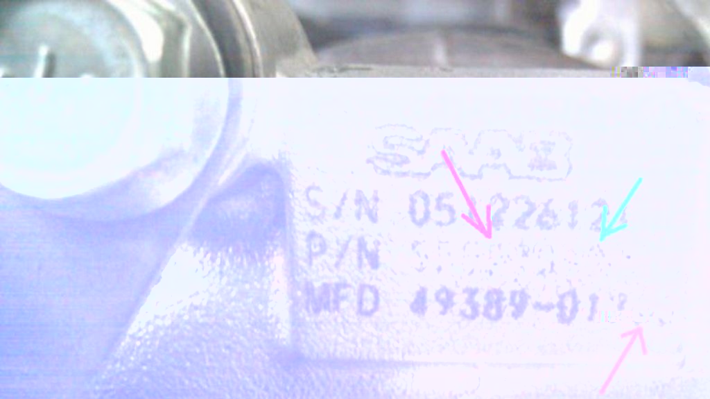

Ho recuperato la foto … il codice cancellato non si capisce molto però si vede uno 0 … Mike dove hai preso il codice che hai inserito nel EPC ?

Mike, digli che glielo rispedisci indietro, e che ti devono mandare qello con i codici VISIBILI sul pezzo!!!!!

Comunque confermo che il
vinsempre ha scritto:55569051
49389-01720
49389-01720
e a vedere il loro...
il codice sembra con finale 00 (anche se non si legge bene)

MIKE, quel numero illegibile al centro in foto mi senbra che si possa ricondurre al 55557012.......guarda un pò dal vivo........

49389-01700 (oppure 01) ---> alias ---> 55557012---> sia la turbina per il 250cv
49389-01720 ---> sia la turbina per il 280cv (e si distingue in 55569051 per XWD e/o automatico) e 55569052 senza XWD e/o automatico.......ancora non ho capito benissimo questi accoppiamenti di numeri, ma credo più o meno sia questo il succo.
Prova a chiedere al gentilissimo Manuel, magari: ti può confermare coem cosice valido quello che lui stesso ha suggerito (e magari reperisce anche il codice mitsubishi).......e quella in cui non incappare (così facendoti dire le differenze, gliele posti a speedparts e gli fai rendere conto della boiata).

Anche secondo me se Michele ha il 00 finale secondo me è il turbo per la 250cv.. mentre a lui va quella col 20 finale che sarà quello per il 280cv.. o roba del genere..
Michele, fagli presente sta cosa, digli che vuoi che ti spediscano un turbo con il codice che finisce per 1720 perchè ti hanno mandato il 1700 che non va bene.. l'intoppo sta qua.. hanno sbagliato modello di turbo.

vinsempre ha scritto:MIKE, quel numero illegibile al centro in foto mi senbra che si possa ricondurre al 55557012.......guarda un pò dal vivo........
Mi quoto, MIKE!
Dal vivo guarda se potrebbe essere questo il codice (a me sembra, dalla foto....)
E quello che sostengo: ti hanno mandato quello per la TA !!!!
Messaggi: 15614
Re: 9-3NG 2.8v6 280cv - Turbina KO
#259 Messaggio da leggere da vinsempre »
Voglio dire......guardando la foto.....
---> 5
---> 2
---> 0
Quindi 5555_ _ _ 2, cioè 55557012
49389-0170_, cioè finale 01700

....domani vedo se riesco ad andare
a prendermi tutto così proverò a fare altre foto...
