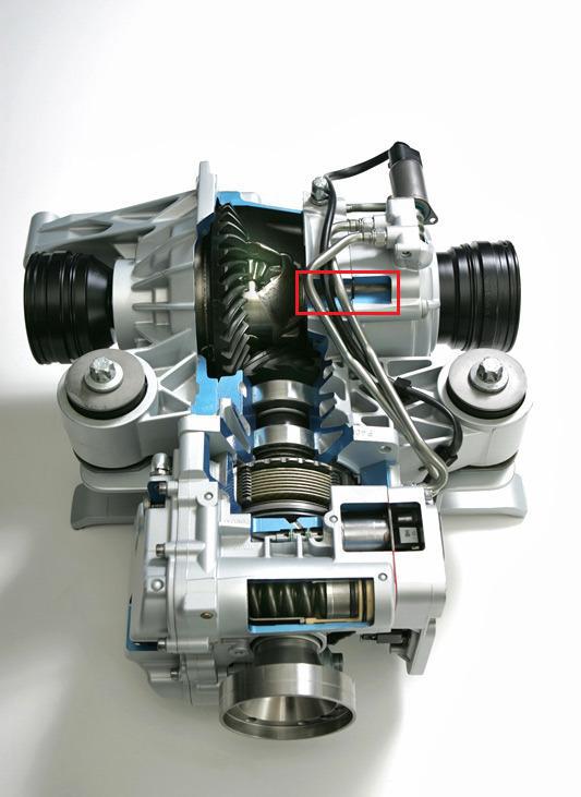

Concordo con Vins … l'ipotesi più plausibile credo sia trafilamento e-LSD/Differenziale . Prima però vorrei vedere se anche dalla mia valvola ha sfogato olio (perché magari il mio guasto è diverso da quello di Vins) . Il canaletto del Differenziale lato e-Lsd io e mi padre pensiamo che sia utilizzato dall'olio del differenziale per lubrificare i suoi cuscinetti : praticamente l'olio del differenziale esce dal buco , percorre il canaletto , lubrifica i cuscinetti e poi scende nel buco inferiore e ritorna all'interno del differenziale e così via ! Ecco perchè l'e-LSD sul suo perimetro ha una guarnizione . Praticamente quella zona dovrebbe essere lubrificata dall'olio del Differenziale . La perdita potrebbe esserci in centro .

(per comodità ho modificato una foto già pubblicata)
a sinistra, vedi che (in giallo) ti ho indicato (più o meno) il piano nel quale ruota il "pezzo" rosso (a destra).......non considerare il cerchio rosso a sinistra
Quindi, uno (in movimento) ruota nell'altro (fermo). Io ipotizzo che qui il gioco aumenti a tal punto che poi passa l'olio
Re: 9-3NG (con XWD) - SID> Controllare sistema dell'XWD
Inviato: lunedì 14 maggio 2012, 21:51
da vinsempre
Questa è una foto zoommata sul particolare......
Li ci sono due componenti che girano uno dentro l'altro. E da qualche parte si.....consumano....IMHO
O sulla battuta in fondo oppure sulla faccia (per intenderci) dove comincia il canaletto di scolo/lubrificazione

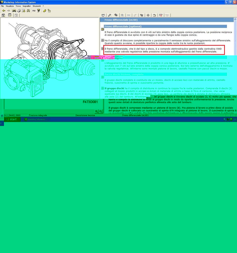

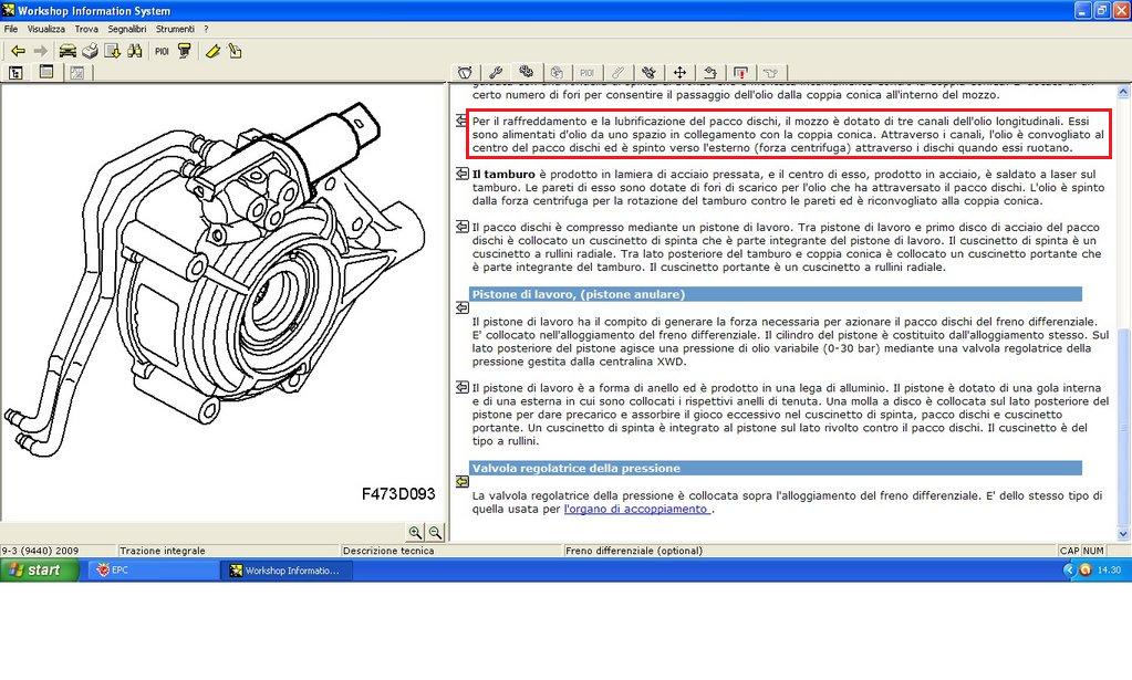

Ho scoperto una cosa che ci era sfuggita !
Praticamente da quello che c'è scritto e si vede ... il pacco frizione del' e-Lsd è lubrificato utilizzando l'olio del Differenziale tramite 3 canali longitudinali che si vedono benissimo (li ho segnati in rosso)
eLSD m.jpg (142.03 KiB) Visto 1662 volte
DSCN2224 m.png (678.79 KiB) Visto 1662 volte
DSCN2226 m.jpg (97.1 KiB) Visto 1662 volte
Differenziale 0 M.jpg (45.85 KiB) Visto 1662 volte
Mentre l'olio che arriva dalla frizione anteriore serve solo per MUOVERE la frizione e-Lsd
eLSD 2 m.jpg (134.41 KiB) Visto 1662 volte
Quindi secondo me trafila al 100% , ma all'interno della Frizione e poi passa dai canalini longitudinali . Che ne pensate ?

Quindi potrebbero essere gli anelli di tenuta del pistone, di cui si fa una breve citazione qui:
Inviato: lunedì 14 maggio 2012, 22:35
da vinsempre
BRAVO SUPERFRA!!!!!
Abbiamo imparato un'altra cosa importantissima: il pacco frizione eLSD è lubrificato e raffreddato con l'olio della coppa conica!
Mentre l'olio che viene dalla frizione tramite i tubicini, comanda solo il pistone di lavoro.....
il quale "pistone" ha due anelli di tenuta!!!!!!
qindi, probabilmente, cedendo questi, la pressione a 32 bar fa fare il percorso inverso all'olio, portandolo nella coppia conica!!!
