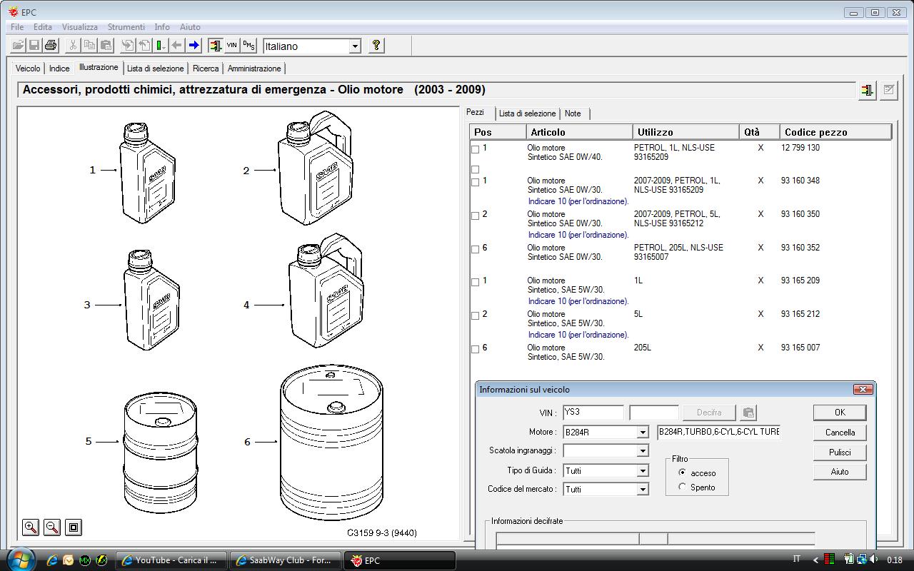

Re: E' arrivato il "mostro" - 9.3 AERO xwd 2.8 v6 280cv
#288 Messaggio da leggere da SUPERFRA »

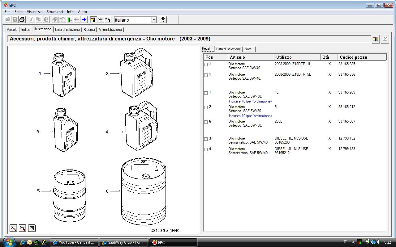

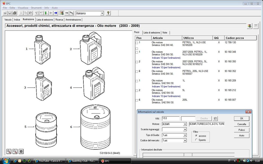

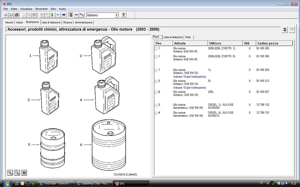

Magari bisogna usare il GM ?!
Guarda l'EPC
praticamente mi ha detto Manuel che il codice 93 165 209 è il codice del 5W mentre 93 165 385 è il codice del 0W .
2.8 v6
1.9 TTid

OK!!!
Allora ora è tutto chiaro, ed è come dicevo io:
se vuoi mettere lo 0w 40, il codice 93165385 corrisponde a: MOBIL1
http://www.elkparts.com/saab-93-ss-m03- ... p3899.html
se vuoi mettere il 5w 30, il codice 93165209 corrisponde a: OLIO GM
http://www.elkparts.com/saab-93-m98-to- ... p3546.html
Ora però vi pongo due quesiti:
1) perchè dovrei mettere quello con il range più stretto (5w30, cioè da -30 a +35 ) se posso invece ampliare la forbice di utilizzo con lo 0w 40 (che va da -35 a +40)?
2) se alla prima domanda avete risposto che è una questione di prezzo di olio (nel tagliando il 5w costa 17,50 circa, mentre e lo 0w costa 38,50 circa)...........allora perchè invece altrove (un esempio proprio su elkparts di cui ho postato i link) hanno una differenza di meno di una sterlina????????? :furios:
Quanto mi fa incazzare sta cosa; ci provano in tutti i modi a fotterti!

#293 Messaggio da leggere da SUPERFRA »
vinsempre ha scritto:OK!!!
Ok tutto è bene quel che finisce bene !!! Abbiamo risolto l'enigma :8
