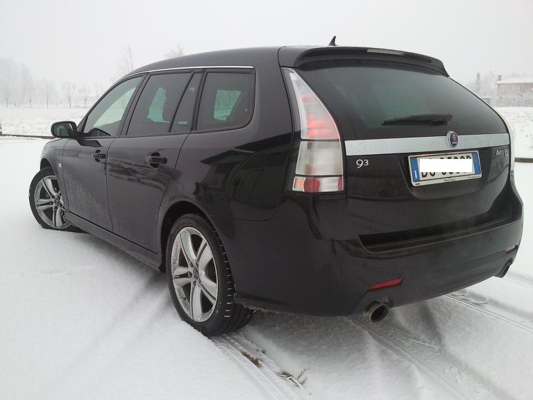

#289 Messaggio da leggere da mi..chele »
Queste sono le foto...
...la mia...
Questa quella di Fra...
Saab 9.3 Sport Hatch 1.9 TTiD Aero Sentronic 180cv (3) m.jpg (288.81 KiB) Visto 830 volte
...l' Aero, sembra abbia quasi la stessa altezza della TurboX
Se mi dite come fare la misuro....

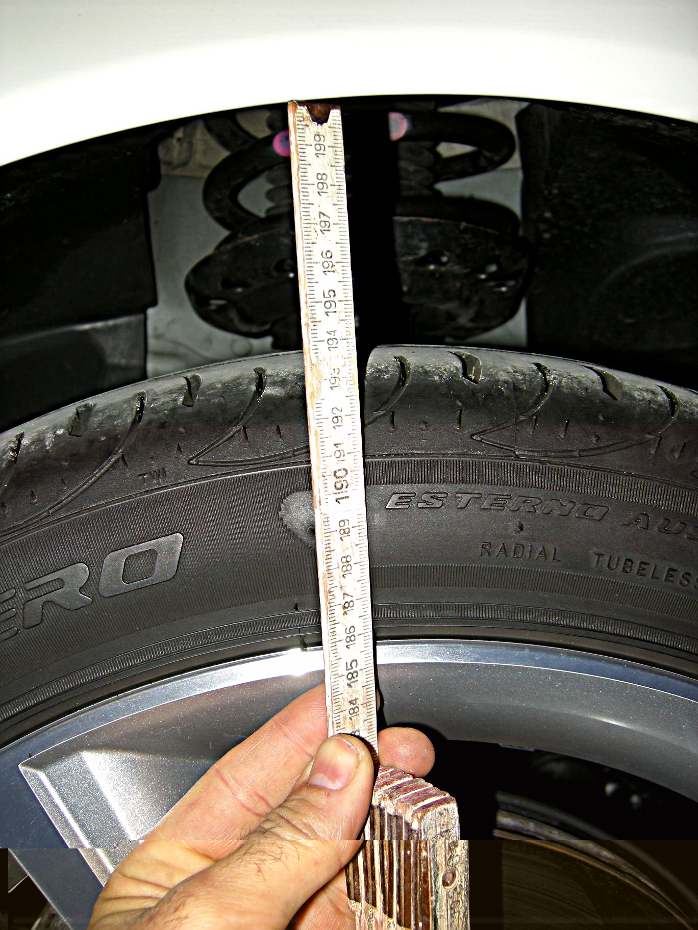

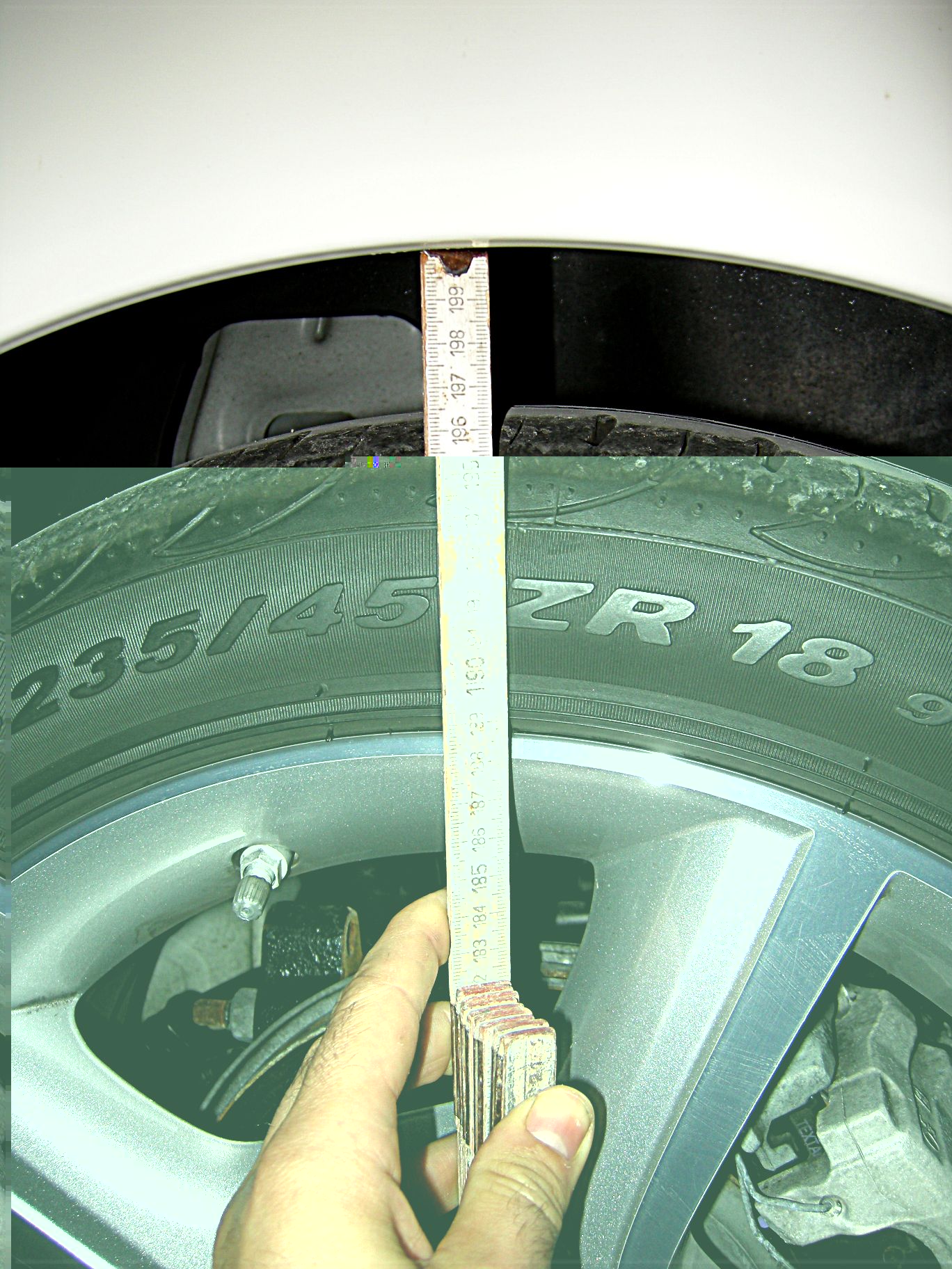

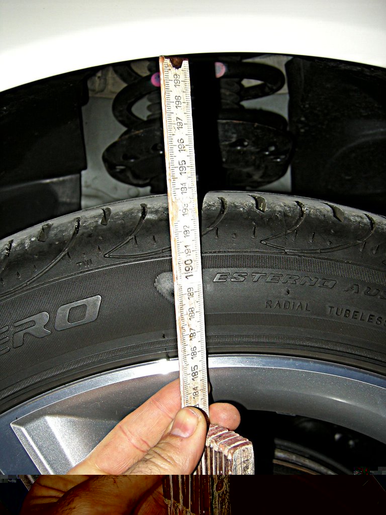

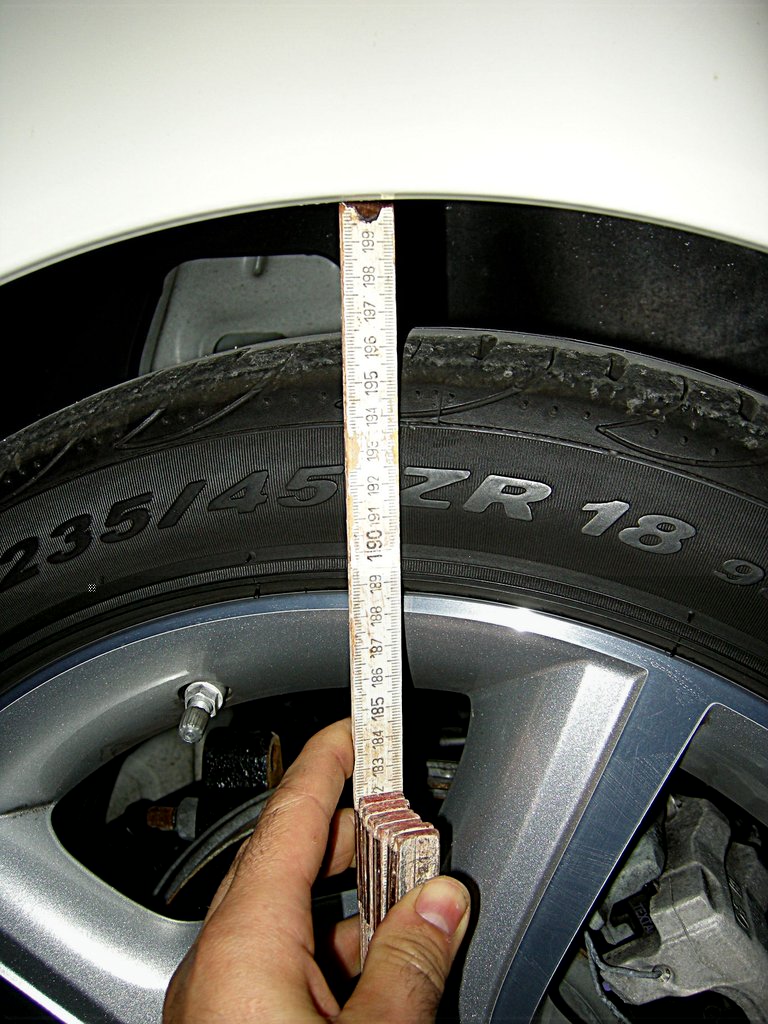

Io invece ho fatto cosi sia per l'anteriore che per il posteriore:
Misura tra il parafango ed la parte esterna del cerchio (i cerchi so dritti :)) :))....... e non c'era nessuno seduto sopra :D :D )
anteriore: 143 mm
posteriore: 113 mm
Ora confrontate questi dati con le vostre versioni e facciamo il confronto.
Re: OPERAZIONE DESERTSTORM: MISSIONE COMPLETATA
#297 Messaggio da leggere da SUPERFRA »
la misura giusta da fare sarebbe mozzo cerchio - centro paràfango . Le altre misure sono influite dal terreno dagli spoiler e dalle dimensioni del cerchio ... Quindi non confrontabili .

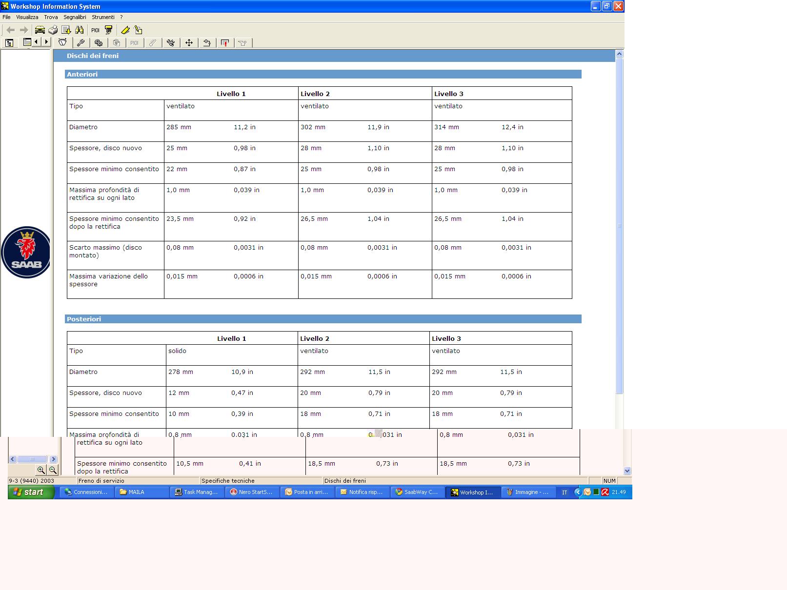

#300 Messaggio da leggere da viggen »
sbagli io ho la certezza,anche il wis per 9.3 ng del 2003 parla chiaro
tra l altro la prima aero era l unica con i ventilanti dietro,mi ricordo ancora la pubblicità
