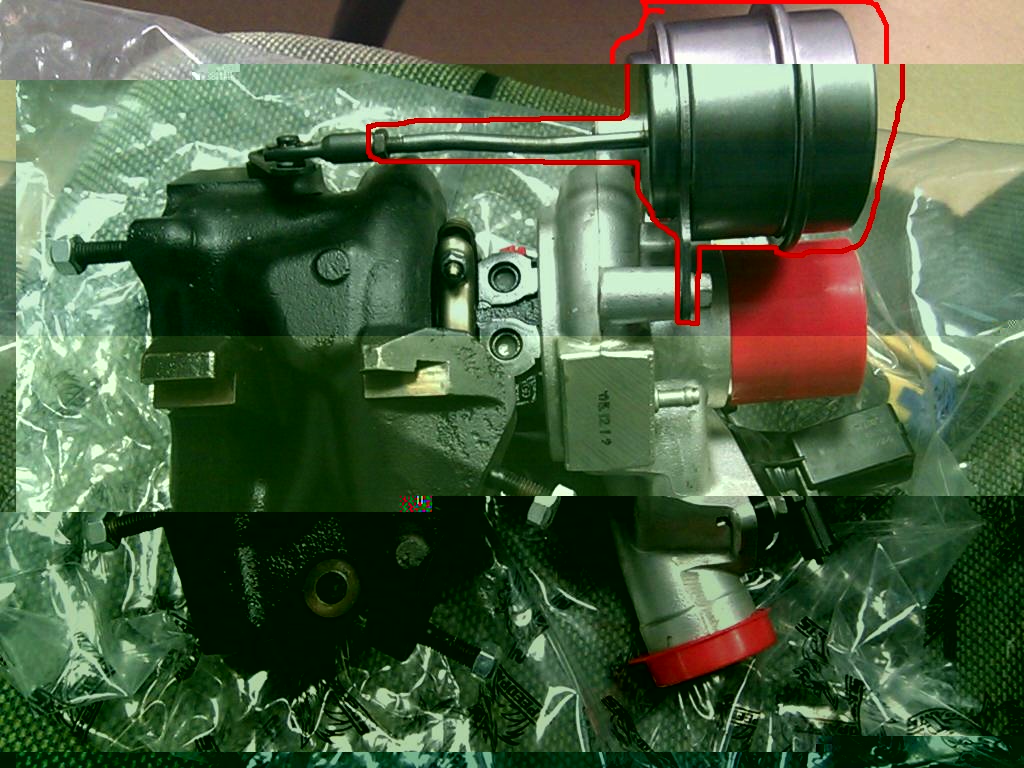

Aggiornamento Maptun...
The turbo is the same, regardless of FWD or XWD. Only the bypass valve is different, so if you move the one from your old turbo over to the replacement you can use that one.
Che significa?
Significa che dovrei fare quello che dite voi?

michele, secondo me è il classico caso in cui la turbina (cioè il core assy, la parte centrale in cui ruota l'alberino con le due giranti) è la stessa, ma cambia solo la chiocciola (nel tuo caso solo quella del compressore) perchè alloggia una bypass differente.
a volte fra modelli simili di auto cambiano solo le chiocciole per motivi di spazi e forma dei diversi collettori, ma il "cuore" è lo stesso.
non ricordo se è una garrett, se lo è il mio consiglio è questo (ma è solo una prova del 9 in quanto gia sia speedparts che maptun ti hanno confermato la compatibilità).
vai sul sito garrett, prendi la mail di alcuni dei grossi distributori in europa e gli fornisci i codici dei due turbo chiedendo se il core assy è lo stesso. ti risponderanno in poco tempo confermando la compatibilità.
a quel punto devi solo far mettere la tua chiocciola compressore sulla nuova turbina (ci vogliono 5 minuti) e sei a posto!

Aggiornamento...
io avevo chiesto conferma ancora a Fredric di Maptun se era sicuro del passaggio da una "chiocciola" all'altra...
la risposta è stata...
Yes, the turbo itself is the same.
Take the bypass valve from your broken turbo and put on the new one. Then it will work.
...ma che è sta valvola...nn capisco

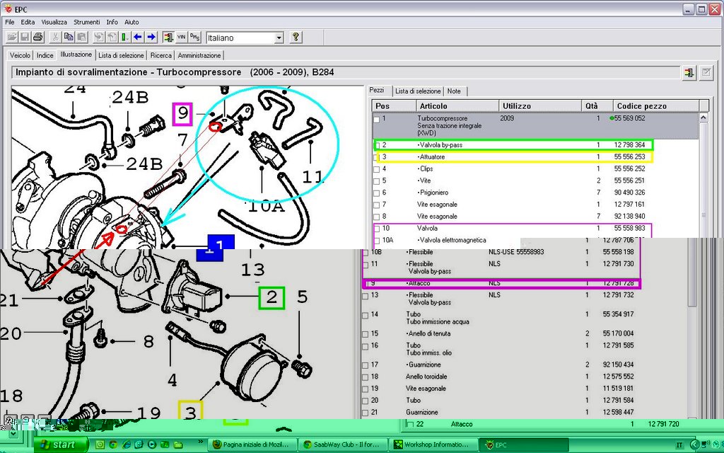

Messaggi: 19793
Re: 9-3NG 2.8v6 280cv - Turbina KO
#311 Messaggio da leggere da desertstorm »
westgate
#312 Messaggio da leggere da Lucantropo »
Vai Mike, a sto punto scambia le chiocciole, se si tratta solo di qualche bullone o di un anello e non c'è rischio di sbagliare a rimontare/intaccare il corpo con le giranti.. poi il tuo turbo vecchio lo spedisci a Speedparts assieme alla loro chiocciola.
Forse intende la wastegate.. la valvola con l'alberino che apre quando si raggiunge la pressione massima.. quindi se tu smonti la tua chiocciola dal turbo rotto, con lei portati dietro anche la wastegate e rimonta entrambe sul nuovo turbo.

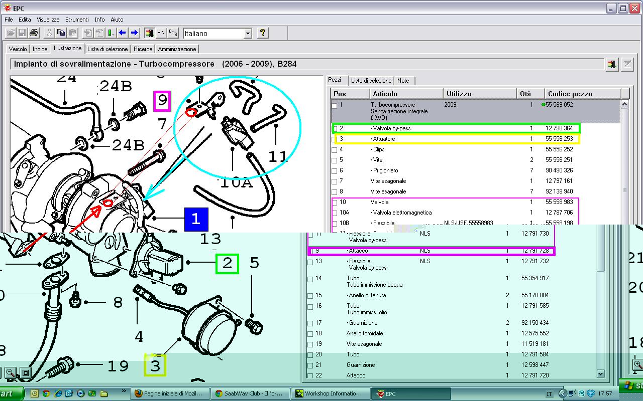

Lucantropo ha scritto: Forse intende la wastegate...
No, anche io ho pensato subito a quella, poi ho approfondito un attimo qua : http://www.garagetorino.com/tecnica/Turbo.asp
e ho dedotto che non è quella ma un'altra cosa.....che ne pensi??
#315 Messaggio da leggere da Lucantropo »
La By-Pass è un'altra cosa... ma non è sul turbo.. mette in collegamento il delivery pipe con l'intake pipe.. by-passa appunto il turbo..
Quello che intendevo dire è che forse in Svezia chiamano By-Pass la Wastegate e Blow-By (o Blow-Off, quella che noi chiamiamo Pop-Off) la By-Pass..
Potrebbe essere un "falso amico", insomma..

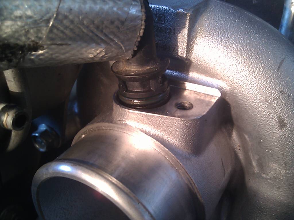

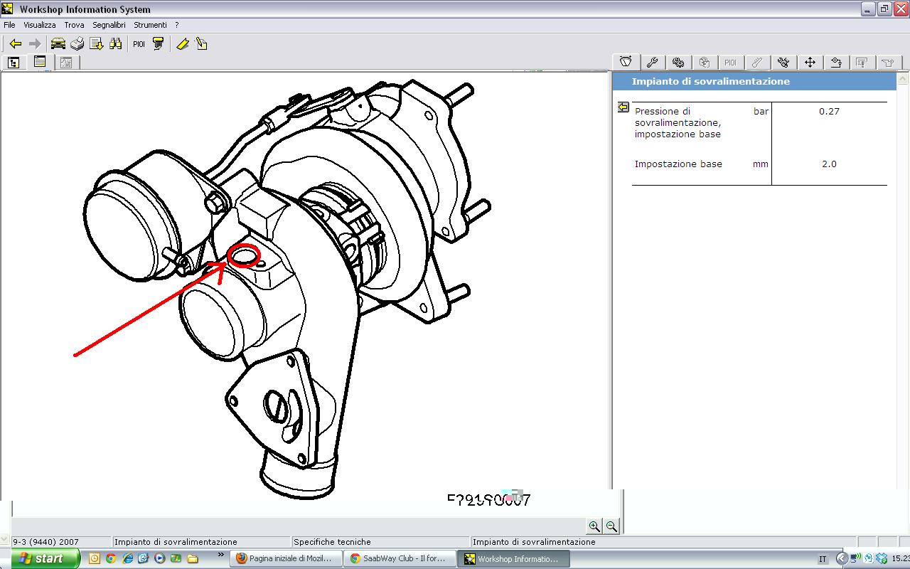

Quello che differenzia i 2 turbo...non sono le valvole però...ma questo foro...
Il resto degli "agganci" è tutto uguale...
mi..chele
Messaggi: 887
Località: Castelfranco Veneto
#317 Messaggio da leggere da mi..chele »
Sostanzialmente ci deve entrare un tubo....
che su quello che mi è arrivato non entra...

secondo me si riferiscono al fatto che quel foro è legato alla tubazione della bypass (dubito che per bypass intendano wastegate) e che quindi devi scambiare la chiocciola del compressore (quella chiara, in Alluminio).
credo che quel tubo che non entra vada alla bypass per poi continuare verso il manicotto che va all'intercooler...
(infatti la bypass fa proprio bypassare parte della portata d'aria dall'ingresso del compressore , cioè foro incriminato, direttamente all'intercooler in modo che il compressore rallenti e diminuisca la pressione)
cioè, cambia sta chiocciola!!!!!!!!!! :)

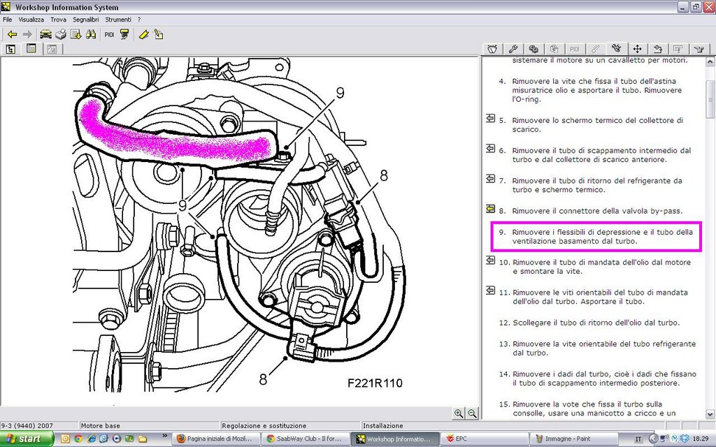

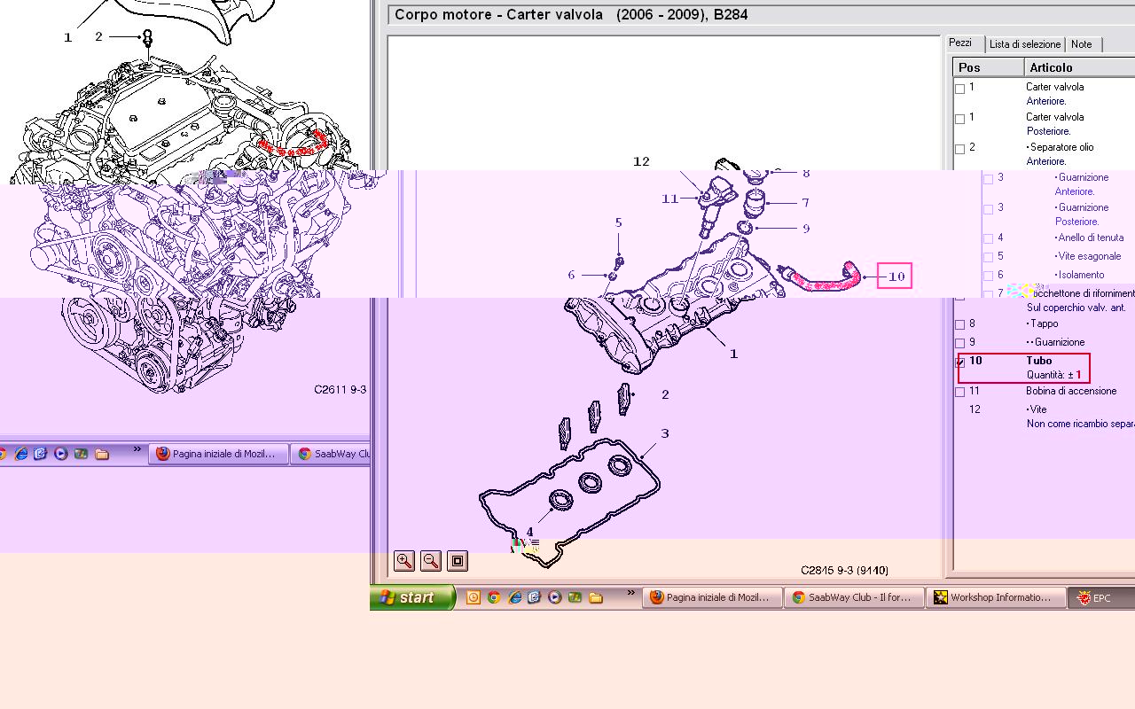

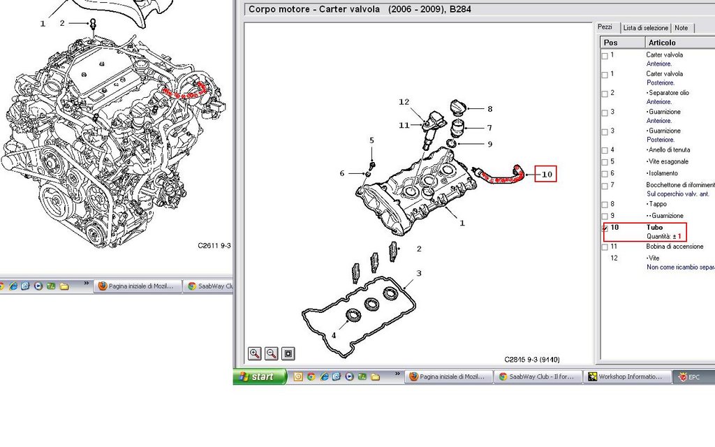

finalmente posso dirvi che è stò c***o di tubo che va a ficcarsi su stà m*****a di buco! :-
....semplice buco.... :O
....semplice tubo.... :O
Eccolo qua!!!!
"Tubo.....per la ventilazione basamento del turbo"
Quindi adesso so che il mio ....buco.... per la ventilazione basamento
del turbo è più grande...
