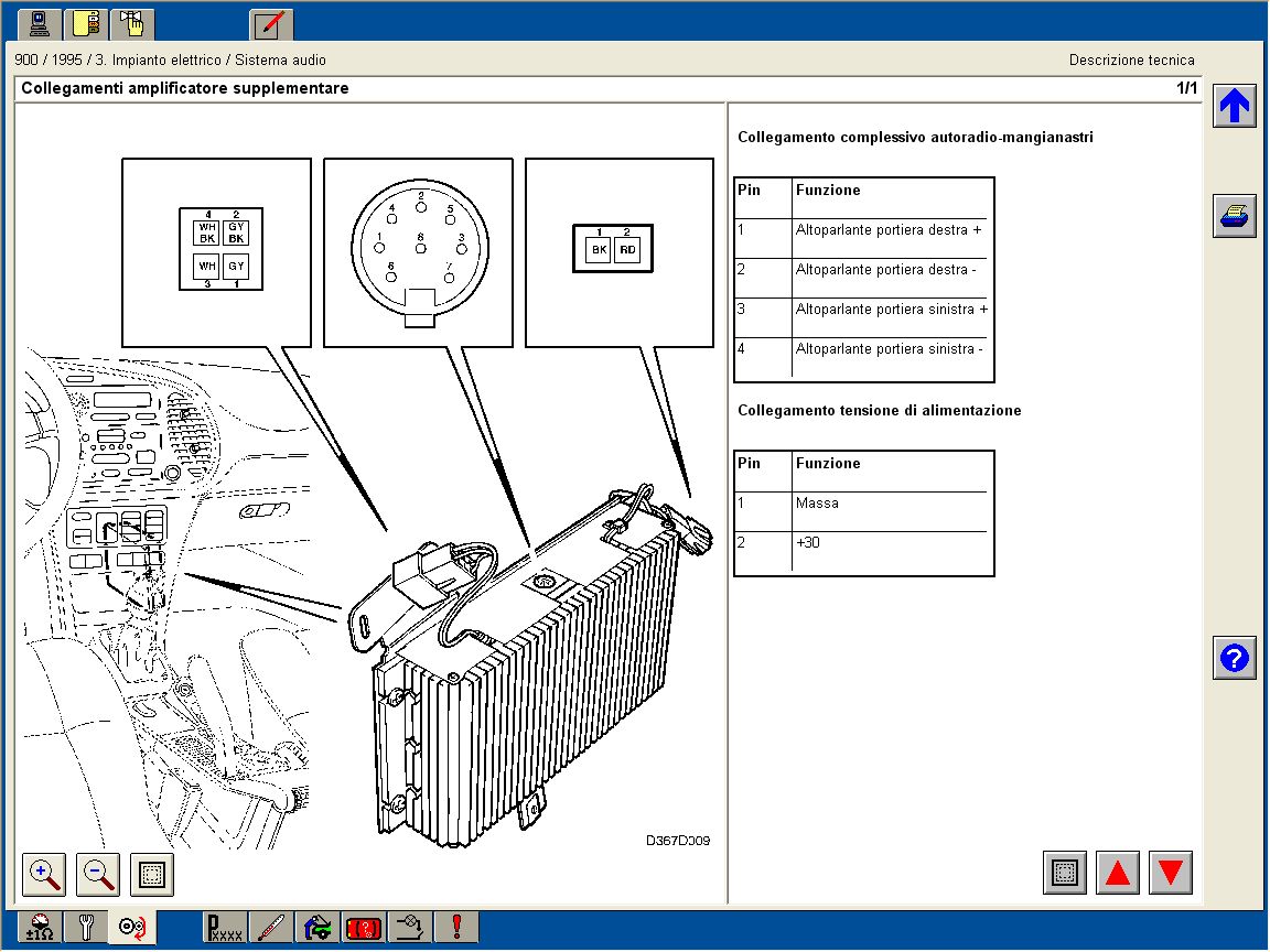

#308 Messaggio da leggere da mark.saab900 »
Ecco il collegamento almeno recuperi i colori dei cavi per capire se sono canale dx o sx...per gli ap ho usato della piattina audio 2x0.75 se non ricordo male, anche perchè i cavi originali forse erano ancora più sottili. Per l'alimentazione ho messo un 5 o 6 mmq (se non ricordo male awg 10 o 9), sia per il positivo (messo a batteria con fusibile perchè non volevo trafficare sul blocchetto fusibili) che per la massa (che va collegata lato passeggero sotto la moquette montante zona motronic), dovrei leggerlo sul cavo :lol:

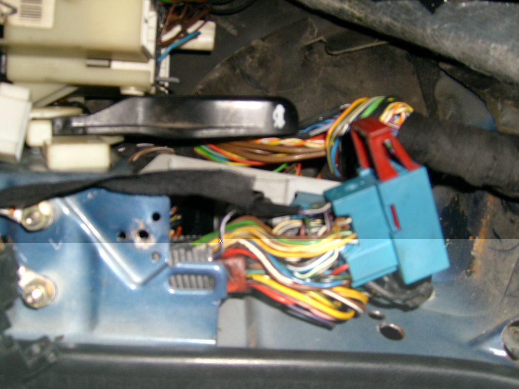

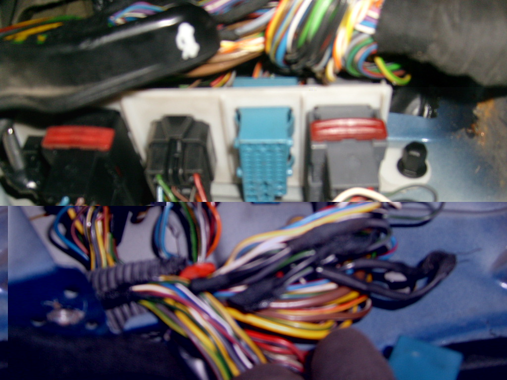

#319 Messaggio da leggere da Pietro7 »
Scusate il ritardo, ma c'era una marea di cavi che mi ero promesso di rimuovere e che riguardavano il vecchio antifurto (vedi topic) e il vecchio impianto stereo dell'ex proprietario.
Il cavo che credevoi essere delle casse (non ridete!) in realtà era quello del sensore clima che entra perfettamente nella porta dell'amplificatore...
Tornando a noi, ho trovato queste istruzioni (http://www.saabdocs.com/Italian/instruc ... 1754it.pdf), ma non mi sembrano chiarire niente, anzi!
Se ho capito bene, dopo aver collegato le casse, devo collegare QUALCOSA (poi vedrò cosa, andiamo per gradi) al connettore blu in foto:
Saab ng900 SE 2.0 Turbo
Re: Altoparlante kaputt.. cosa mi consigliate di fare?
#320 Messaggio da leggere da cerry83 »
non ci va la cassa attaccata lì?
