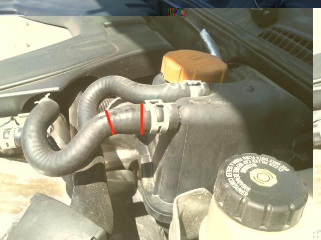

......infatti portando la macchina in officina (quando cambiai la batteria) il meccanico notò subito che i due tubicini che avevano sostituito con la vaschetta (andata e ritorno) erano stati stretti non con le classiche fascette stringi-tubo, quelle per intenderci che si allargano e si stringono adattandosi continuamente alle variazioni (cerchiate in rosso in foto), ma erano state strette con le fascette quelle con la vite a dado (cerchiate in blu), e questo causava che una volta calde le tubazioni non avevano gioco e si deformavano gonfiandosi non essendo più in grado di adattarsi (in verde potete vedere che differenza c'è nella sezione nello stesso tubo, anche se è più evidente dal vivo che il pezzo iniziale sia più "gonfio")....e mi consigliò anche di cambiarle per ripristinare le fascette classiche.
Ora, da lì non c'è nessun segno di perdita, di sfiato, neanche a motore caldo a cofano aperto (fatte mille prove!) e chiaramente non perde da nessun altra parte!

Guarda, io non credo che ci siano perdite alcune, ne' testa ne' manicotti (se non il caso citato delle fascette)!!!!
Ti garantisco che "progettualmente" quel motore non doveva essere collocato nel vano della 9-3 perchè ci va veramente stretto; è forse anche uno dei motivi per cui poi non l'hanno pure più proposto...... rispetto a tutte le altre auto che io conosca!!!!
Purtroppo, bisogna saperlo prendere come difetto e regolarsi di conseguenza.
Preciso, però, che quando ho detto che gli tirano il collo non stavo facendo un "normale" (e consueto per me) uso forsennato prestazionale, ma qualcosa di più.....lo facevo frullare di 4° a 6.200 giri e di quinta a oltre 5.000 per un bel po' di km!!!!! :sorry: ..... con 35 gradi....
Comunque cambierò ste fascette (e i tubi purtroppo)....sperando che sia tutto qui.....
In effetti quelle fascette non sono il massimo per tubi che devono variare di temperature,
ma il rigonfiamento del tubo penso sia normale...ce l'ho anch'io (meno male che ho qualcosa di simile alla turbo X :D :D )
io l'ho toccato appena adesso e sotto sento la plastica per l'aggancio del tubo...

....mmmmmm.....allora il "rigonfiamento" è normale...... :)
Re: E' arrivato il "mostro" - 9.3 AERO xwd 2.8 v6 280cv
Inviato: lunedì 19 luglio 2010, 15:25
da desertstorm
Ecco........... :x
Io non volevo dirlo.
Quel rigonfiamento è proprio dovuto al maggiore diametro esterno del raccordo in plastica della vaschetta rispetto al minore diametro interno del tubo.
Difatti se lo inserisci la prima volta devi esercitare una certa pressione, proprio per "incastrare" il tubo.....che successivamente verra serrato dalla fascetta.
