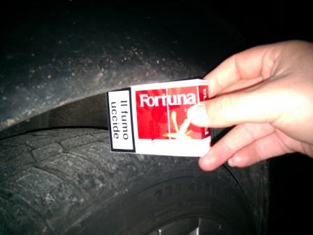

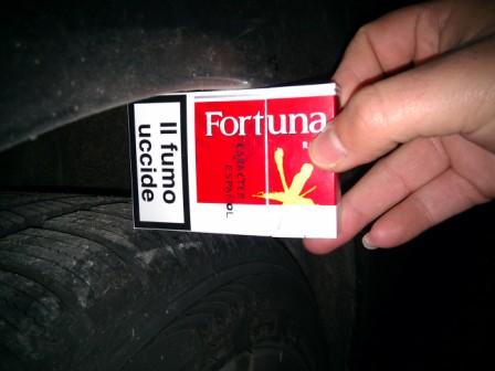

desertstorm ha scritto:Forse le station sono 15/20 mm più alte dietro???
O è la mia ad essere anomala???
:inpain: :inpain: :inpain:
...con queste foto si vede meglio...tra pneumatico e parafango ci stà giusto giusto un pacchetto di sigarette...
posteriore
anteriore

mmmmmmmmm..........interessante questa differenza d'altezza SS vs SH........
prova col pacchetto di sigarette pure tu desert.....se non ce l'hai......compralo e inizia a fumare!!!! :D :D :D

Mai fumato in vita mia .............NULLA. :lol: :lol: :lol: :lol: :lol:
Intanto pero come si spiega questa cosa ??
Vins e anche Francesco, che ha l'aero ma non xwd, perche non provate a farla anche voi una misura cosi?

Riassumendo DISTANZA DAL MOZZO AL PARAFANGO:
Desertstorm, 2.0t XWD: (carburante: pieno)
ANTERIORE: 371,6
POSTERIORE: 341,6
___________________________________
Mi..chele, 2.8 V6 XWD: (carburante: ???)
ANTERIORE: 370,6
POSTERIORE: 370,6
Vinsempre, Turbo X: (carburante: pieno)
ANTERIORE: 375
POSTERIORE: 375
Superfra, 1.9TTid Aero SH: (carburante: quasi vuoto)
ANTERIORE: 360
POSTERIORE: 360

Allora........è buio "pisto", quindi non riesco a fare una misurazione precisa......infatti ho rilevato al volo solo questi valori:
AVANTI
da terra a centro parafango--->tra 69 e 70cm (perdonatemi ma col buio non so dirvi di più per ora, anche perchè su un lato mi viene un valore e sull'altro un po' di meno.....devo controllare la pressione magari una gomma è più sgonfia)
DIETRO
da terra a centro parafango--->70cm entrambi i lati (ma mi riservo di controllare con la luce)
.......anche a me entra un pacchetto........anche se ci va molto stretto........
avanti
dietro
......ah.....sì...........sigarette marca DAYGUM....... :D :D :D :D :D :D :D
