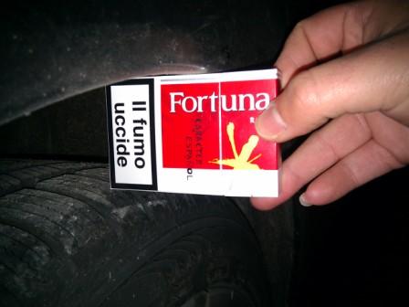

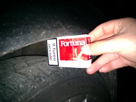

desertstorm ha scritto:Forse le station sono 15/20 mm più alte dietro???
O è la mia ad essere anomala???
:inpain: :inpain: :inpain:
...con queste foto si vede meglio...tra pneumatico e parafango ci stà giusto giusto un pacchetto di sigarette...
posteriore
anteriore

Re: OPERAZIONE DESERTSTORM: MISSIONE COMPLETATA
Inviato: venerdì 12 novembre 2010, 17:58
da vinsempre
mmmmmmmmm..........interessante questa differenza d'altezza SS vs SH........
prova col pacchetto di sigarette pure tu desert.....se non ce l'hai......compralo e inizia a fumare!!!! :D :D :D

Intanto pero come si spiega questa cosa ??
Vins e anche Francesco, che ha l'aero ma non xwd, perche non provate a farla anche voi una misura cosi?

minigonna davanti da terra 190 mm
minigonna dietro da terra 210 mm

Allora........è buio "pisto", quindi non riesco a fare una misurazione precisa......infatti ho rilevato al volo solo questi valori:
AVANTI
da terra a centro parafango--->tra 69 e 70cm (perdonatemi ma col buio non so dirvi di più per ora, anche perchè su un lato mi viene un valore e sull'altro un po' di meno.....devo controllare la pressione magari una gomma è più sgonfia)
DIETRO
da terra a centro parafango--->70cm entrambi i lati (ma mi riservo di controllare con la luce)
.......anche a me entra un pacchetto........anche se ci va molto stretto........
avanti
dietro
......ah.....sì...........sigarette marca DAYGUM....... :D :D :D :D :D :D :D

Comunque a me lo spazio:
all'anteriore è 6 cm abbondanti
al posteriore è 3,5cm
in effetti dietro a me è più bassa della turbo x :O a me non entra il pacchetto sono appena 3,5 cm
Però poi gli altri valori confermano che l'auto è più bassa davanti e più alta dietro (e questo gia è un buon segno) , parliamo comunque di mm (10/15)
Io non ci capisco nulla se non postate le stesse foto come le ho fatte io :fainted:
