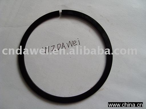

Ed ecco utilizzando una foto di Vins dove si trova il Seeger incriminato . Per merito di mio Padre che è un mostro in meccanica abbiamo intuito che quello a cui si riferiscono è proprio questo . Ve l'ho segnalato con delle frecce rosse e in quel punto si vede proprio la parte aperta del Seeger .
Praticamente questo è un seeger che lavora sull'esterno e non un tipico seeger che si vede abitualmente montato su un perno .
DSCN2226 mm.gif (172.6 KiB) Visto 5425 volte
In teoria una volta inserito nella sede è impossibile da togliere perchè non ha i due buchi per inserire i becchi delle pinze e quindi o esce per rottura o sta in sede . Quindi è molto strano che sia caduto proprio questo , però ciò che mi hanno raccontato può anche essere vero , perchè se il seeger non è in sede i dischi della frizione non hanno più il fermo (seeger) e quindi quando il pistone anulare li comprime essi si spostano e fanno trafilare l'olio .
Speriamo sia successo davvero questo ! Ah ... ovviamente Vins il tuo in foto era ok quindi il tuo problema non era sicuramente questo o forse nemmeno il mio ?!? Sarà un mistero irrisolto .... :fainted:
