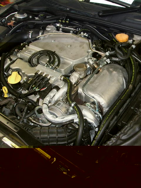

Caspita, ma il tuo turbo ha una sua valvola by-pass !!!
Come se anzichè averla sul delivery pipe, la pressione in eccesso in rilascio venisse sfogata direttamente dalla chiocciola del turbo.????
Quel tubo che dici tu mike sembrerebbe proprio un tubo di ricircolo vapori olio che dal carter valvole ricircola direttamente nel turbo.

Queste foto possono aiutare a capire:
la prima è del vano motore di una TurboX (attenzione che è un'auto a gpl, quindi c'è tutto il sistema relativo da non considerare)
Questa invece è la foto di una Vectra 2.8 V6 (stesso motore) senza gpl
UNA MIA CONSIDERAZIONE:
ma allora, se è un ricircolo vapori dell'olio (sicuramente per questione di emissioni), non si potrebbe pensare di eliminare?
Ovvero:
1) tappare il foro nel carter valvola
2) far pescare aria libera e fresca (magari con un filtrino per evitare che schifezze possan finire nella turbina) o addirittura tappare il foro sulla chiocciola stessa
.....oppure c'è secondo voi qualche gioco di pressioni/depressioni?
E, tra l'altro, nel caso di Mike, modificando il tubo semplicemente con un innesto diverso (adattandolo al buco sul turbo), si potrebbero avere complicazioni (visto che non ci scorrono liquidi li dentro ma aria)?

Allora......
....leggendo il WIS, mi pare che sia chiaro che il basamento deve respirare (e quindi non si può chiudere il foro sul carter valvole): l'aria entra dall'astina dell'olio e fuoriesce da quel tubo.
Ma siccome è un'aria carica di idrocarburi, non si può immettere direttamente nell'atmosfera, ma bisogna trattarla di nuovo immettendola nell'aspirazione della turbina! Che altro non è che una limitazione ambientale (alla stregua della valvola egr)!
Quindi, secondo me, se si adottasse una precauzione (un fitrino aria) sull'estremità del tubo incriminato (per evitare che il motore possa risucchiare impurità se dovesse "respirare" anche di là), e se il buco sul turbo si tappasse (per non far aspirare impurità, visto che l'aria che arriva è già passata dal filtro aria)........secondo me, dicevo, si potrebbe fare!!!!

vinsempre ha scritto:Queste foto possono aiutare a capire:
ma che e' sta roba? chi l'ha fatto cosi'?

In teoria si potrebbe fare.. sicuramente l'aria deve sfogare dal collettore di aspirazione altrimenti diventa una pentola a pressione..
Praticamente è come il tubetto che passa sulla sinistra del motore sui B204/5.. solo che si innesta direttamente sulla turbina anzichè 20km prima sull'intake pipe..
Sinceramente credo che non dia alcun beneficio rimuoverlo.. è aria che in ogni caso deve ancora passare dall'Intercooler per essere raffreddata.. ed è ricca di vapori infiammabili che comunque contribuiscono alla generazione della potenza unendosi, seppur sicuramente in quantità minima, al nuovo carburante iniettato dagli iniettori..
Trovai molto tempo fa le foto in rete. Mi pare che fosse Francese.
Se ritrovo il link e lo posto. :)
