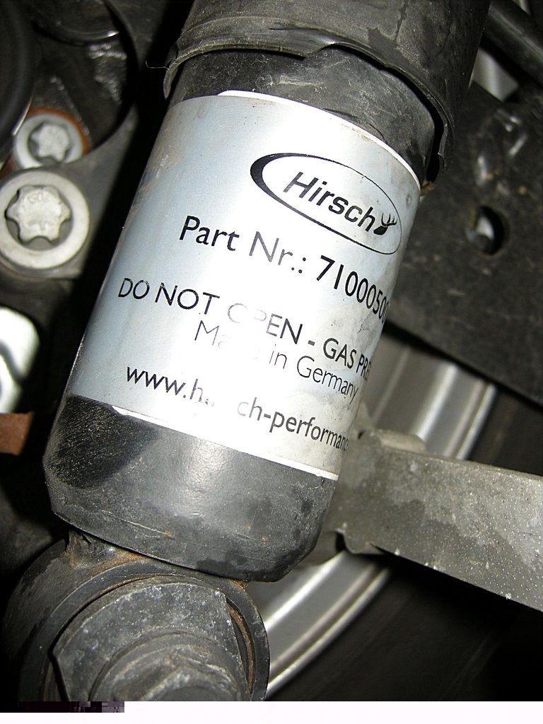

Stamane mi sono svegliato con quell'intento. Non potevo non capire. :dealer:
Mi sono messo gli abiti da lavoro, ho impugnato il ferro (fotocamera) e....................guardate qua la mia Desertstorm cosa "c'ha sotto" :dealer: :dealer: :dealer: :dealer:
Iauuuuuuuuuuuuuuuuuuuuuuuuuuuuuuuuuuuuuuuuuuuuuuuuu :l :l :l :l :l :l :l :l :l :l :l :l :l :l :l :l :l :l :l
Re: OPERAZIONE DESERTSTORM: MISSIONE COMPLETATA
#352 Messaggio da leggere da Lucantropo »
Si, ma non si spiega come mai la tua è 3cm più alta davanti che dietro.. :vilain:
non è che si solo dimenticato di montarteli anche davanti?? (o dietro..?)
Manda una Mail a Hirsch e vedi che cosa ti risponde.. :vilain:
