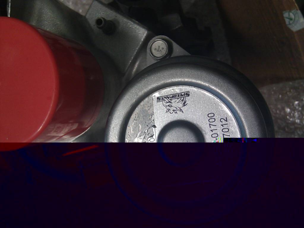

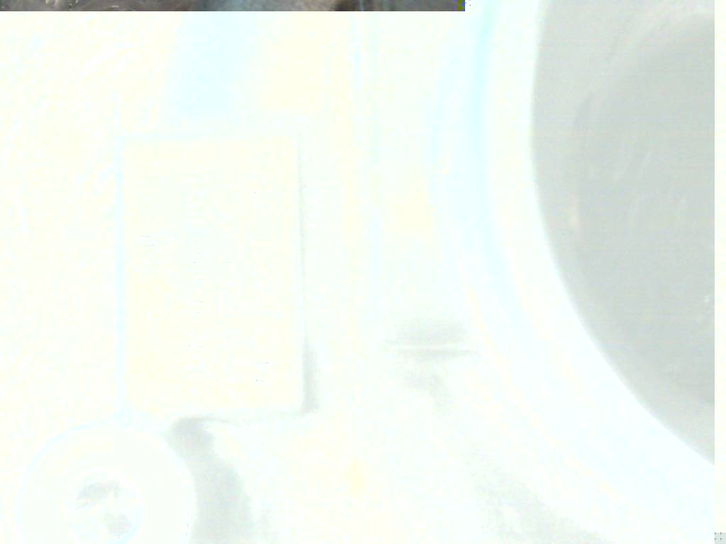

Metto un pò di foto...
questo è il codice del mio turbo....
il codice "sbagliato" ...io non mi ero accorto... :o( :o( :o(
c'è anche sul attuatore...
E questa è la chiocciola di Speedparts con il mio pezzo rotto, e........ calza bene...
Anche perchè c'è un punto di aggancio, quindi secondo me se non fosse compatibile non entrerebbe...
