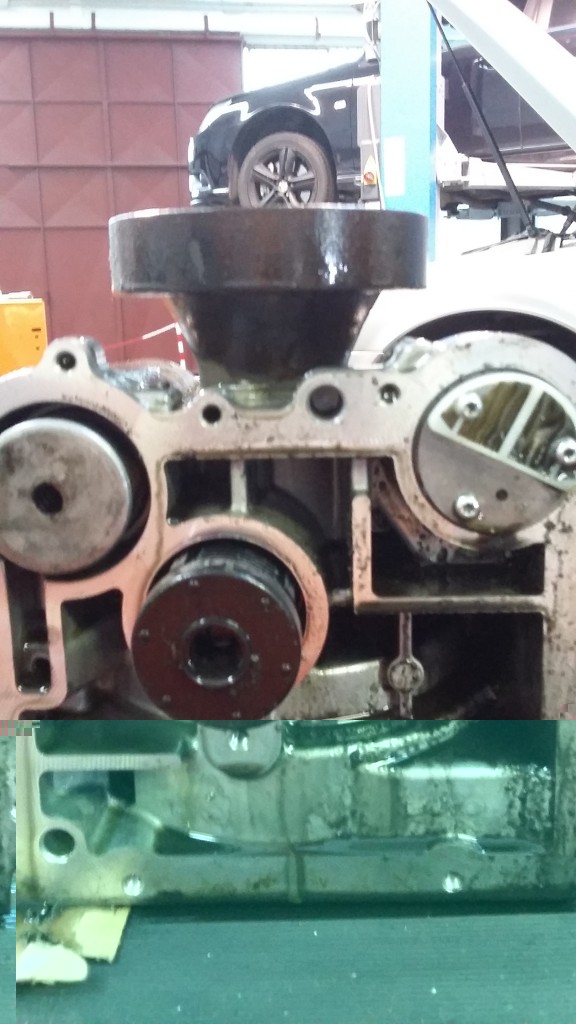

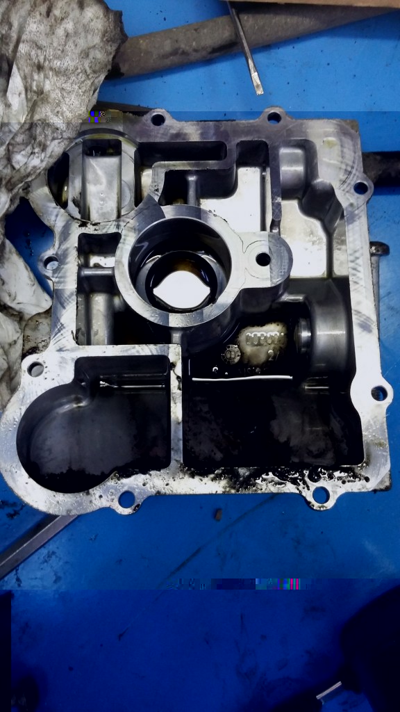

Riapro questo Topic perchè quest'anno il regalo di Natale mi era arrivato in anticipo.
Infatti mi era uscito ancora il fatidico e tanto temuto messaggio "controllare sistema dell'XWD" e dopo qualche giorno avevo sentito un rumore strano provenire dal differenziale. In quel momento avevo fermato l'auto e spedita immediatamente con carro attrezzi (per non rischiare danni) da Dimensione Motori di Manuel e Diego.
Da quanto mi era stato sistemato il differenziale in garanzia ormai sono trascorsi quasi 50.000km e 4 anni, quindi ora prima di smontare il differenziale mi sono spulciato ancora i vari Forum per indagare e scoprire quale poteva essere la causa.
Leggendo questi forum un'idea me l'ero fatta..
http://www.saabcentral.com/forums/showt ... p?t=362785
http://www.saabcentral.com/forums/showt ... p?t=354346
infatti qui consigliano di cambiare filtro, guarnizione e olio della frizione ogni 50.000km (mai sentito prima e nemmeno Saab lo prescrive), considerando che l'auto attualmente ha 100.000km e che erano stati cambiati solo gli oli nel primo intervento in garanzia, mi immaginavo di trovare il serbatoio e il filtro dell'olio frizione nelle medesime condizioni. Quindi abbiamo deciso di togliere il differenziale dalla macchina e di aprirlo tutto (proprio tutto) per verificare in che stato si trovavano tutte le parti (ingranaggi e frizioni comprese).
Aperto e smontato tutto anche con le dritte di questo forum (meglio del WIS) e grazie a Diego
http://saabworld.net/showthread.php?t=27498
abbiamo verificato che frizioni e ingranaggi erano perfetti. Il fantomatico anello di tenuta che si era staccato nel primo intervento di garanzia era al suo posto (e mi chiedo ancora come allora possa essere uscito di sede... e ancora non ci credo).
Infatti l'unico problema fortunatamente è stato solo quello che pensavo e allego qui le foto Da notare quanta morchia c'era (e tanta in foto non si vede perchè fuoriscita con l'olio)! Infatti questa ostruiva la pompa che non pescava olio, non bagnava le frizioni e quindi dava errore.
Quindi abbiamo ordinato il kit filtro olio e guarnizione, altre guarnizioni visto che abbiamo aperto il differenziale, i due oli e dopo averlo pulito completamente è stato rimontato tutto. Bisogna fare attenzione poi a rabboccare l'olio frizione perchè per fare i livelli corretti ci vuole tempo e prove su strada (fino a che anche gli errori spariscono) in modo da fare uscire eventuali bolle d'aria.
Ora la macchina va perfettamente, alla faccia di chi in SAAB ha sempre sostenuto che bisognava sostituire tutto l'XWD io è la seconda volta che faccio manutenzione e risolvo i problemi e con costi "contenuti", adesso con tutto il lavoro svolto ho speso 1/5 di quanto mi sarebbe costato cambiarlo tutto.
Scrivo per dare una testimonianza e soprattutto per "mettere in guardia" gli altri XWDisti soprattutto Desertstorm, fossi in te farei immediatamente una manutenzione per guidare sereno.
