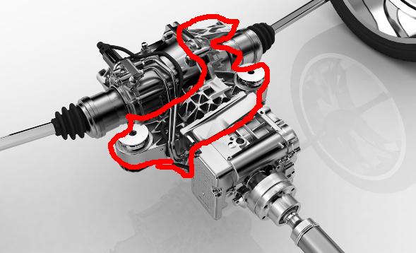

forse è stato anche detto ma non sono riuscito a trovarlo, ma questo malfunzionamento dell'xwd si è capito da cosa è stato provocato?

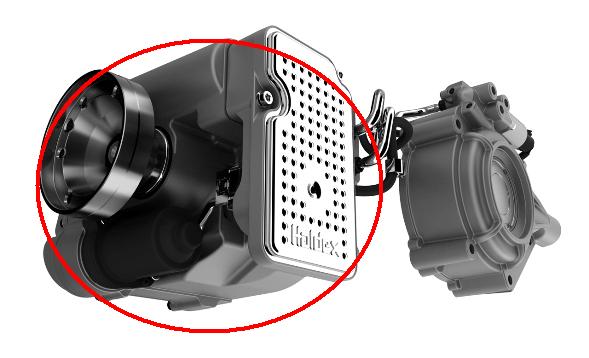

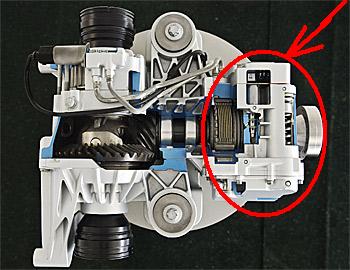

desertstorm ha scritto:forse è stato anche detto ma non sono riuscito a trovarlo, ma questo malfunzionamento dell'xwd si è capito da cosa è stato provocato?
Da quello che ho capito (però non lo dico con la totale certezza :sorry: ),
avviene un "blocco" nel circolo di passaggio dell'olio......
praticamente si blocca una specie di valvola...
La valvolina inquisita si trova all'incirca nella zona cerchiata di rosso
:roar: :roar: :roar: ma è stato consegnato solo questo...

sarà il solito sporco residuo di lavorazione presente nei tubi idraulici nuovi che i produttori non puliscono... :Devil:

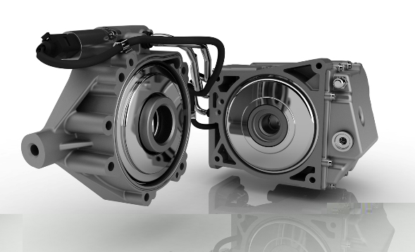

Dimenticavo... ecco il pezzo "inquisito" visto da dietro...
Lucantropo ha scritto:sarà il solito sporco residuo di lavorazione presente nei tubi idraulici nuovi che i produttori non puliscono... :Devil:
Ehhh io non lo escluderei...
poi non mi è stato detto...
non so se sia vero o se l' abbiano detto tanto per dire
... :O :O :O che sono l'unico in italia ad aver avuto questo tipo di problema...la solita sfiga :x
...altri problemi come il mio si sono verificati su auto immatricolate in austria...mah...

Guarda, io lo vedo nel mio lavoro quasi ogni giorno (vendiamo proprio un sistema per la pulizia interna dei tubi).. in oleodinamica si fa una grandissima attenzione alla contaminazione dell'olio perchè può essere veicolo di particelle (smeriglio, trucioli, gomma) pericolosissime per i delicati meccanismi idraulici dove il gioco e la tolleranza sono quasi nulle se si vuole avere perfetta tenuta... ne ho viste di valvole e pompe inchiodarsi per colpa di particelle grandi 1/10 di mm......
C'è chi, conscio del problema se ne preoccupa e chi invece se ne fotte... (questi ultimi sono i più diffusi ovviamente).. insomma, sono più i tubi che, dichiarati pronti all'uso dal produttore, si trovano sporchi anzichè puliti, mooolti di più...
