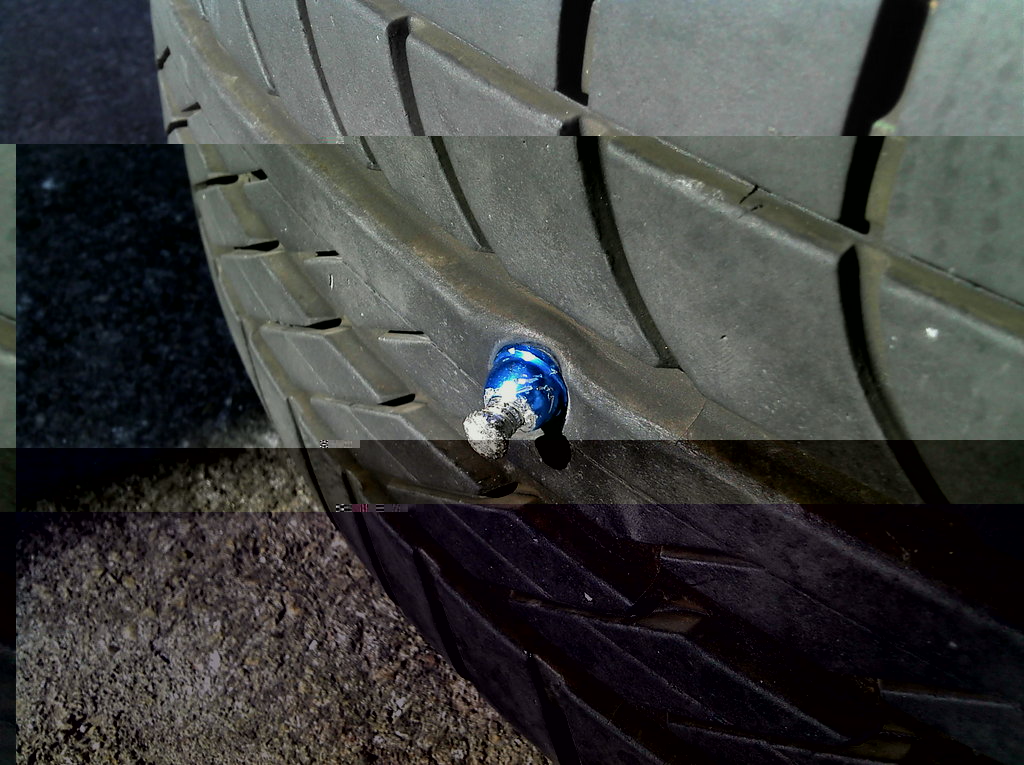

Ho sentito "tuntuntuntuntun", speravo di essermi sbagliato... Ho accarezzato tutti i pneumatici e sull' ultimo "tac" eccolo qua! un bel palo della luce piantato in mezzo alla gomma che sporgeva di un bel mezzo centimetro... Ho provato a toglierlo con le pinze del coltello svizzero ma era incastrato e iniziava a sfiatare...
Così ho inaugurato il ruotino... mavaff... :/
No, non va tolto, sennò si sgonfia di brutto, piuttosto conveniva continuare fino ad un gommista, così il chiodo si piantava meglio, e tappava (relativamente) il buco, poi facevi vulcanizzare la gomma.

Scherzi a parte, dopo la sudata della sera (20.30) per tirar su questo macchinone col crick

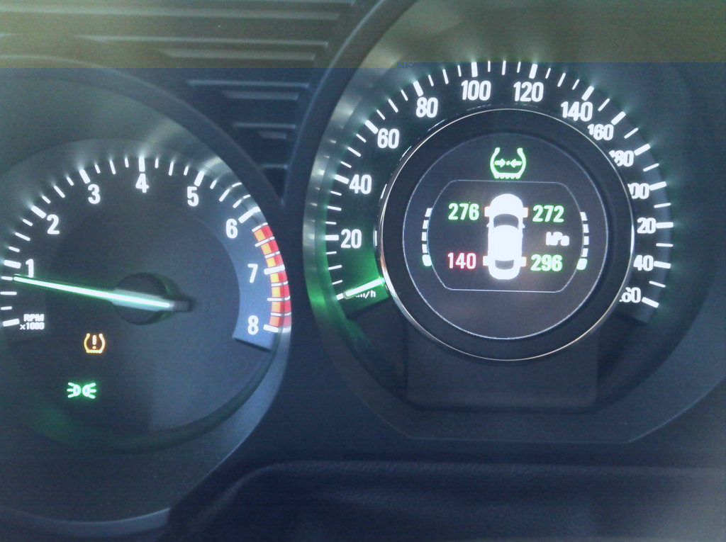

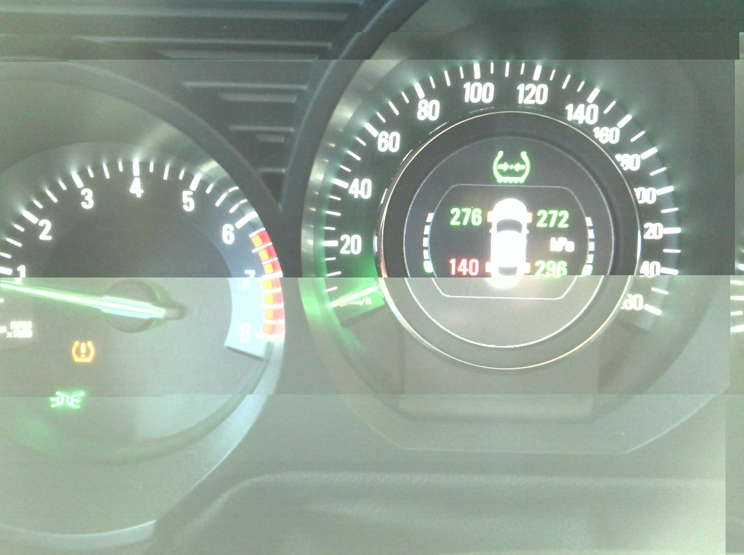

ecco come si presentava il cruscotto stamattina (con la gomma nel bagagliaio)...

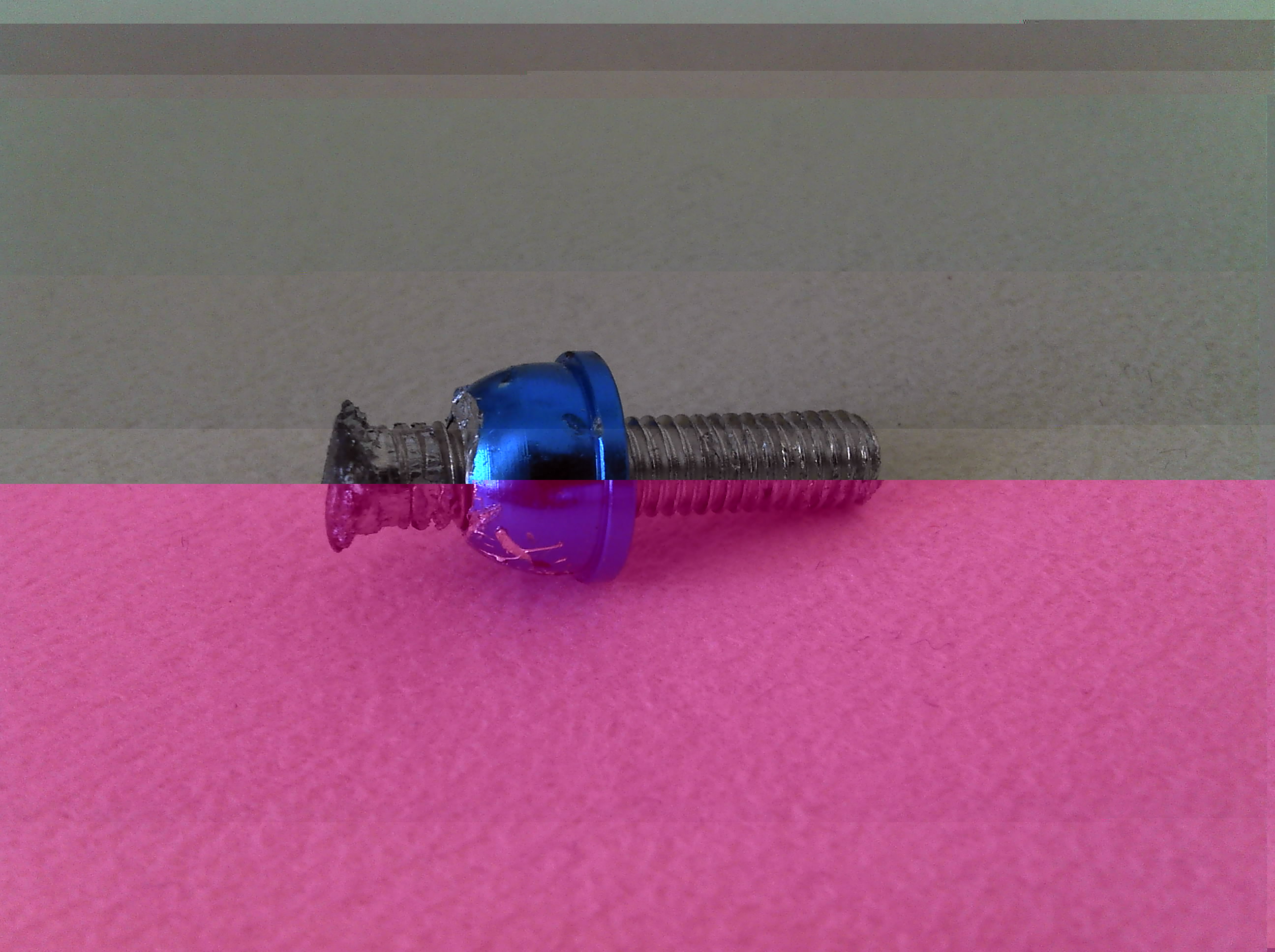

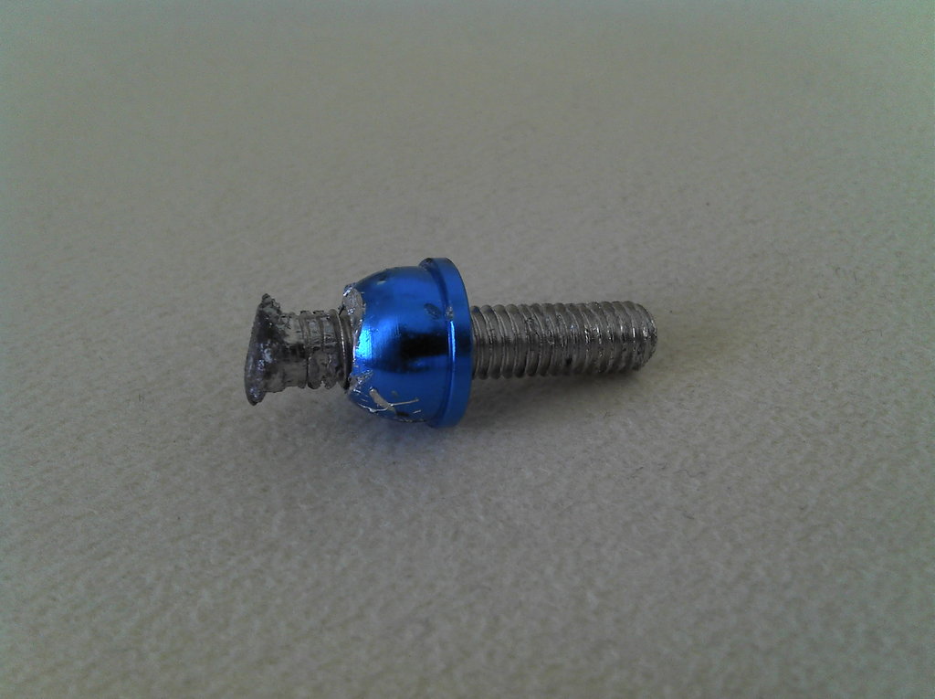

...poi abbiamo il simpatico oggettino colorato al posto di combattimento...
...e dopo la sua resa. :v

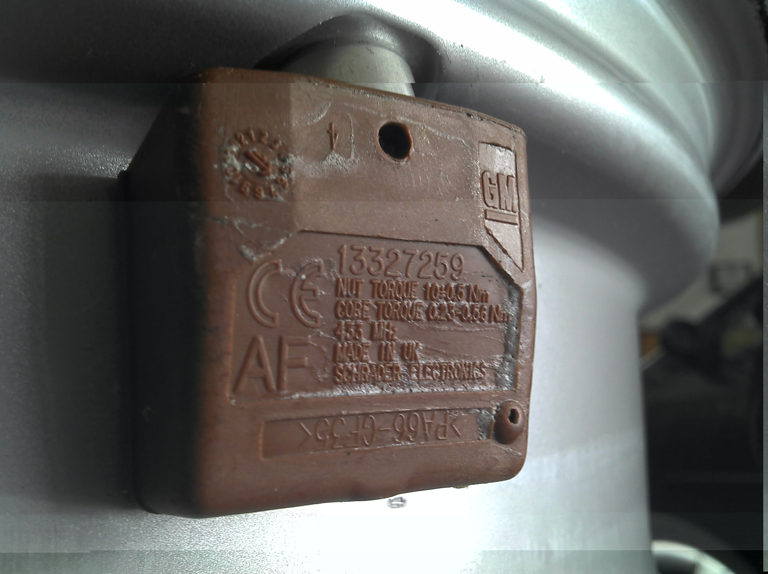

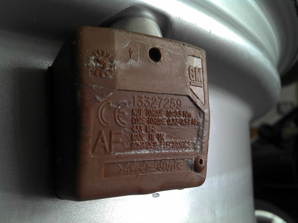

Infine la cosa piu' interessante, che non avevo mai visto, il sensore di pressione dal lato interno della valvola.
(forse quella scritta in alto a destra andrebbe cancellata col photoshop...) :D
A proposito del sensore, mi ha spiegato il gommista che, dall'esterno, il tubetto della valvola in acciaio significa che la valvola e' di quelle col sensore.
Allora, quando usano la macchina per "stallonare" la gomma dal cerchio (non ricordo se il vocabolo e' giusto, ma e' quella macchina che ha un comando a pedale e una "lama" a mezzaluna che si infila tra gomma e cerchio), fanno attenzione e stanno lontani dalla valvola per non danneggiare il sensore...
Bravo gommista! :)
Avevo letto sul libretto di istruzioni che ci vuole un po' di tempo perche la lettura torni corretta, ma mi e' sembrata corretta gia' da subito.
p.s. sito del produttore del sensore (34 grammi e 10 anni di batteria... non male)

bravo il gommista! E' proprio così, la gomma va tolta facendo attenzione ai sensori altrimenti si danneggiano!

luka ha scritto:bravo il gommista! E' proprio così, la gomma va tolta facendo attenzione ai sensori altrimenti si danneggiano!
Mi pare di averlo letto anche nel manuale di uso e manutenzione (vado a memoria := )

Nick, ma la pressione delle gomme si può leggere anche in bar o Atm sul display? Come mai hai le posteriori più gonfie delle anteriori? (o almeno LA posteriore, quella rimasta gonfia).

Ma è una vite pazzesca, forse di quelle che servono per bloccare la benna di una scavatrice industriale!!! :))
Poi ho notato che è a punta piatta!!! ma come ha fatto ad entrare?
Bello il sensore e con la scritta "made in uk", alla faccia dei cinesini..

Luca, l'unita' di misura e' kPa (almeno per noi col sistema metrico), non mi pare che ce ne siano altre e non ho provato a cambiare col sistema anglosassone.
Comunque non e' un problema visto che 1 bar = 100 kPa.
Infatti il libretto consiglia, per avere la massima economia, di tenerle a 2,8 le anteriori e 3,1 le posteriori, ecco perche' i valori sono diversi.
I sensori, secondo il libretto, compensano l'aumento della pressione all'aumentare della temperatura, per dare una lettura corretta (pari alla lettura "a freddo").
Secondo me lo fanno solo in parte, visto che i valori cambiano dal momento in cui parto la mattina al momento in cui ho gia' fatto un po' di strada. Pero' se ci attacco il manometro del benzinaio a ruote calde, quello si' che da' un valore molto piu' alto.
Mouze, con 400 Kg di peso su ogni ruota, se la vite si pianta un po' a contrasto sull'asfalto, entra anche se non e' appuntita...

Ah si? che faccenda curiosa.. considerando poi che davanti c'è molto più peso che dietro.. :vilain:
