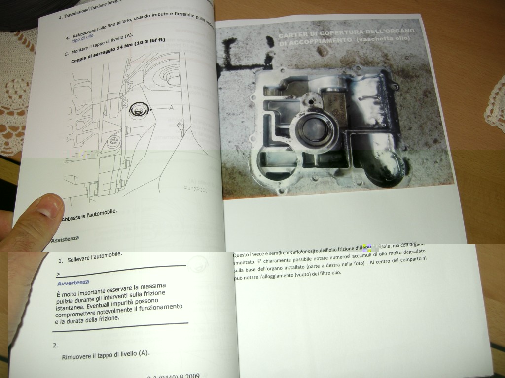

Beh da li l'olio non potrà mai passare ed arrivare dentro il differenziale, perche uscirebbe prima da quella scanalatura di scolo la cui funzione e proprio quella.
Quando esce l'olio da li è segno che il piattello/guarnizione che si trova dietro la facciata dei dischi frizione (del comparto frizione differenziale) ha ceduto o sul bordo esterno o quello interno e bisogna smontare il gruppo per sostituirlo.
Ho scritto bordo esterno ed interno, proprio perche, se fai caso alla 4ª fotografia del gruppo di Vincenzo che si trova a pagina 6, il solco scanalato sulla facciata di accoppiamento del differenziale con la frizione differenziale, parte dalla base ed arriva fino al centro, dove fuoriesce l'albero col millerighe di accoppiamento.
La lunghezza di questa scanalatura fa si da riuscire a far defluire una pardita sia della parte esterna del "famoso" piattello che quella interna.
Dietro quel piattello l'olio lavora a pressione e con un piattello non più in tenuta, senza quella scanalatura, l'olio passerebbe nel comparto differenziale contaminando l'altro olio senza che tu te ne accorga.

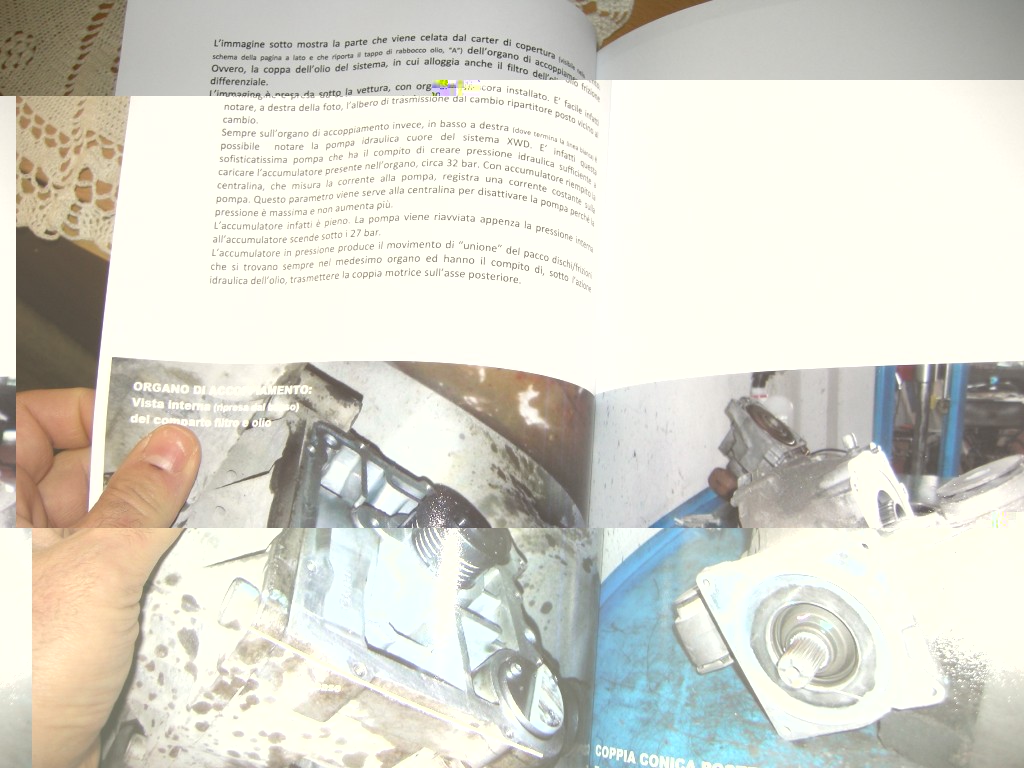

Per il dossier, ci vorrà ancora un bel po, ho gia realizzato una sorta di bozza.
Devo continuare a scrivere inserendo anche le descrizioni del wis, tutti i ricambi disponibili sul mercato mondiale..... insomma c'è un bel po da fare.
Il fascicolo però non mi piace, sto cercando di realizzare un file per poi farlo stampare a mo di libro. Prevedo circa un centinaio di pagine. Ma prima di stamparlo lo dovrò aggiornare e rileggere almeno un centinaio di volte. Quantomeno per limitare al minimo le imperfezioni, che, come puoi notare dalle foto sotto, ci sono. (tua moglie, e anche tu, sapete di cosa parlo ...... mamma che fatica.... chi ma l'ha fatto fa....
