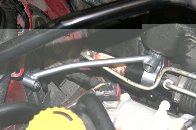

Stamattina mi è venuta in mente una cosa in merito alla tua domanda sull'eventualità che possano rovinarsi gli attacchi del supporto sterzo in quanto maggiormente sollecitati dalla nulla flessibilità del supporto rigido rispetto alla ampia flessibilità del supporto originale (e quindi alla diversa capacità di dissipare le forze trasmesse).
Non dovrebbero sorgere problemi di sorta in quanto il supporto rigido è si impernato negli stessi attacchi del supporto originale (morbido), ma è altresì vero che il supporto rigido non è lasciato a se stesso a combattere le maggiori forze trasmessegli dalla scatola guida, bensì le può trasmettere al braccio di rinforzo laterale che le dissipa sulla lamiera del telaio nella zona del duomo lato passeggero.
Per cui.. la forza laterale della scatola guida viene trasmessa al supporto rigido che però, essendo tenuto fermo dal braccio di rinforzo rigido, non trasmette tutte queste forze direttamente agli attacchi, ma al braccio di rinforzo stesso, messo li apposta.
Ti quadra ?

L'idea è senz'altro giusta, praticamente dici che i supporti appositi e un supporto aggiuntivo collaborano allo sforzo.
Immagino che il progettista o l'ideatore del nuovo pezzo si siano accertati della resistenza dei vincoli a cui l'hanno fissato: un supporto rigido sarebbe perfettamente inutile se i suoi vincoli fossero cedevoli. Dato che riporti delle differenze, direi che è fatto bene.
Una domanda (forse risparmiabile andandomi a vedere il montaggio del pezzo): il vincolo aggiuntivo (quello del braccio di rinforzo) ha attaccate anche altre cose oppure è un supporto ad hoc?

Il braccio di rinforzo è un supporto ad hoc.

Esatto e va sostituito ad uno dei due supporti originali, non va ad aggiungersi.

Mi sono andato a vedere il montaggio:
Non ho idea nè delle forze in gioco nè di come si comporti la struttura dell'auto, ma a occhio direi che quel supporto è adeguatamente sovradimensionato.
Peraltro così ad occhio direi che il maggiore effetto sia dovuto proprio alla trave di rinforzo che è di fatto un elemento strutturale in più. La cosa che mi preoccupava è che va ad attaccarsi ad un lamierato che (sempre a occhio) non dovrebbe lavorare bene con sforzi in quella direzione.
In conclusione, se dovessi fare delle verifiche, le farei sui vincoli e sulle possibili conseguenze dell'aumento di rigidità. Dato però che tutti hanno trovato solamente benefici, direi che ci si può fidare di chi lo vende!

Anche perchè la presenza del braccio che tiene fermo il supporto impedendogli di dissipare tutte le forze impresse dalla scatola al lamierino a cui è fissato dovrebbe rassicurare.

la mia perplessità nasceva solo dal fatto che il braccio viene collegato ad un buco dove (a occhio) prima ci andava un tappino di plastica, ma se è stato così ben sperimentato il componente dev'essere sicuramente affidabile.

Non vedo il problema.. ci andava una vite di plastica semplicemente perchè serviva per tenere fissato il parapolvere in gomma.. ma è parte del telaio del duomo sospensione.. dubito che ci siano punti più rigidi di quelli sul telaio della macchina.. :eyeroll:

Grazie a tutti, erano appunto queste le risposte che cercavo:
- lo hanno ideato e testato per uso in pista
- il supporto va ad agganciarsi a punti sufficientemente resistenti per le forze in gioco
(il bordo di un lamierato non può essere caricato a piacere, evidentemente le forze in gioco sono sufficientemente piccole, anche perchè altrimenti con il supporto in gomma mi sarei già trovato il volante sui denti diverse volte...)
- il supporto sterzo originale era così perchè più idiot proof (e aggiungerei anche economico)
Quindi ricapitolando, prima di montare il "ragno" sotto la macchina è meglio prima montare il supporto in questione e vedere come ci si trova.
Ripropongo la mia prima domanda: per montare anche il "ragno" è necessario fare adattamenti/fori/saldature o va su attacchi esistenti (tipo le sedi dei piolini in gomma)? I supporti del "ragno" sono sufficienti?
