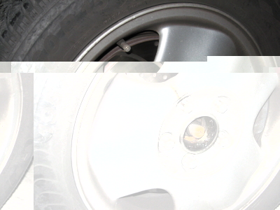

viggen ha scritto:visto che i dischi ebc li voglio prendere anch io puoi postare qualche foto
Vediamo un pò se ci riesco...
ho ancora i cerchi da 15 con le gomme da neve, quindi il disco rimane molto coperto!
Re: Impianto frenante anteriore maggiorato. Info.
Inviato: martedì 2 marzo 2010, 22:15
da viggen
grazie nn male,i 308 dovrebbero fare una bella figura in quella configurazione(con red staff)

viggen ha scritto:grazie nn male,i 308 dovrebbero fare una bella figura in quella configurazione(con red staff)
Lo penso anch'io, i dischi sono davvero belli, sarà un caso pochi gg fa ma un tizio si è fermato di fianco al semaforo e li ha notati facendoli vedere al compare di fianco.
Se avessi la Viggen, o i suoi freni sulla mia, penso che sarebbero la scelta definitiva per uso stradale. Poi le red devono essere eccezionali, per la mia ci sono solo le green, che già sono di gran lunga superiori a quelle di serie e anche alle Pagid che montavo prima.

Inviato: lunedì 22 marzo 2010, 18:44
da Lucantropo
Crmble, ma.. il tuo cerchio sembra a filo della pinza... :O
Io ho guardato le mie ruote stasera e fra la mia pinza e il cerchio ci cono almeno 20mm quindi l'upgrade da 288 a 308 mi sembra fattibile con i (miei) cerchi da 16... i tuoi da 284 sono davvero così vicini o è un effetto della foto?
Inviato: lunedì 22 marzo 2010, 20:07
da crumble
Ma no, la foto dei miei EBC è coi cerchi da 15"!
