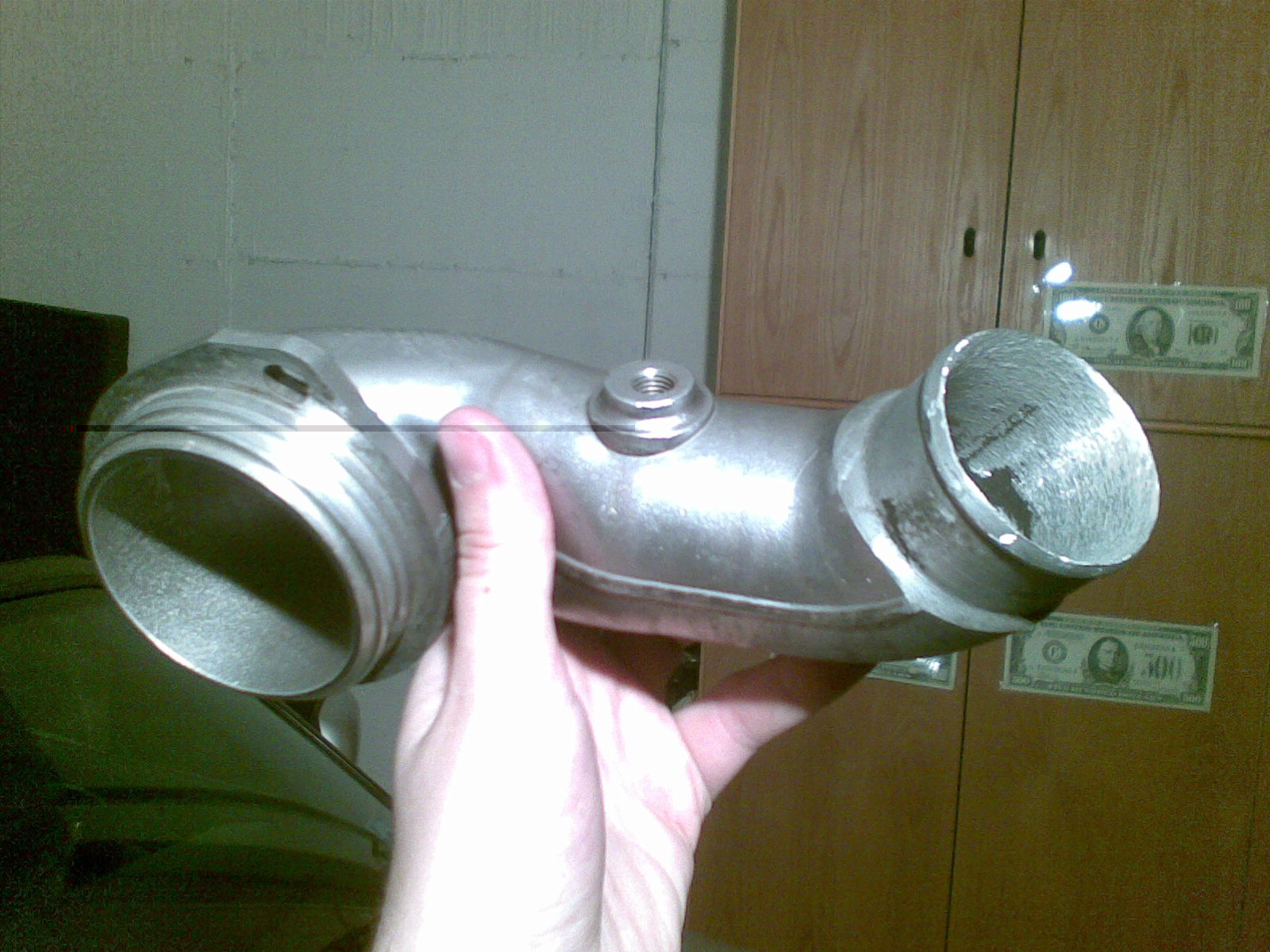

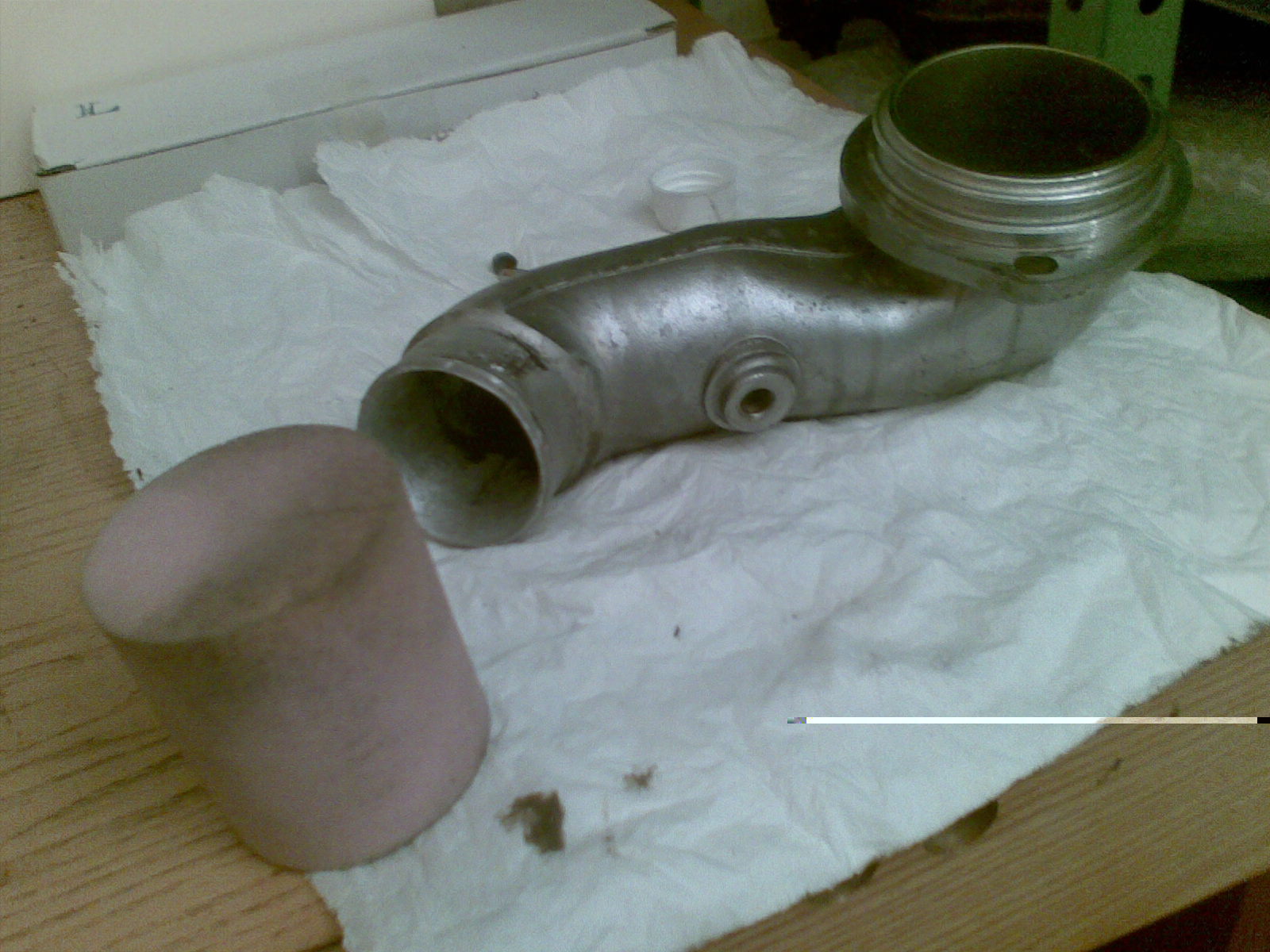

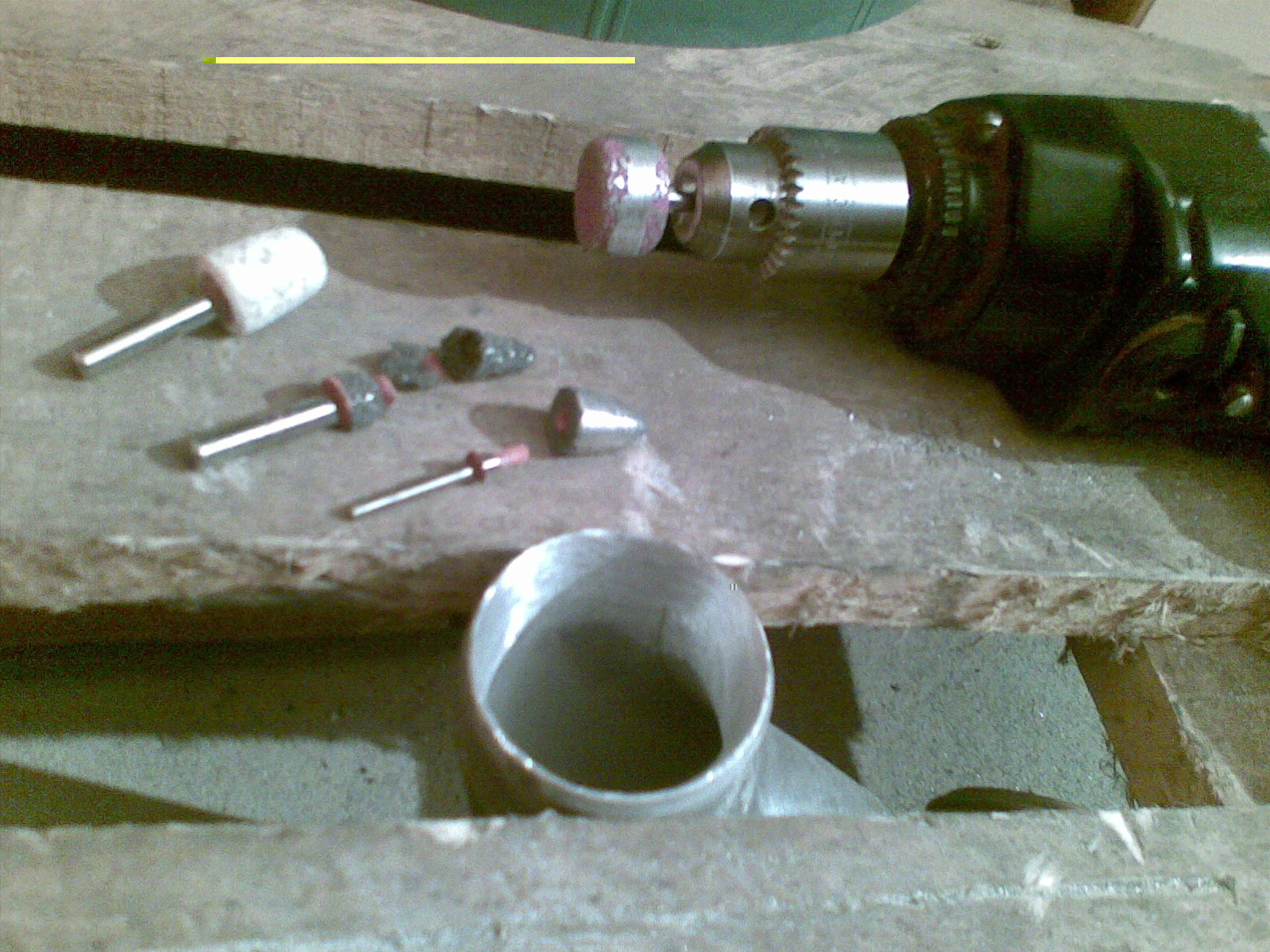

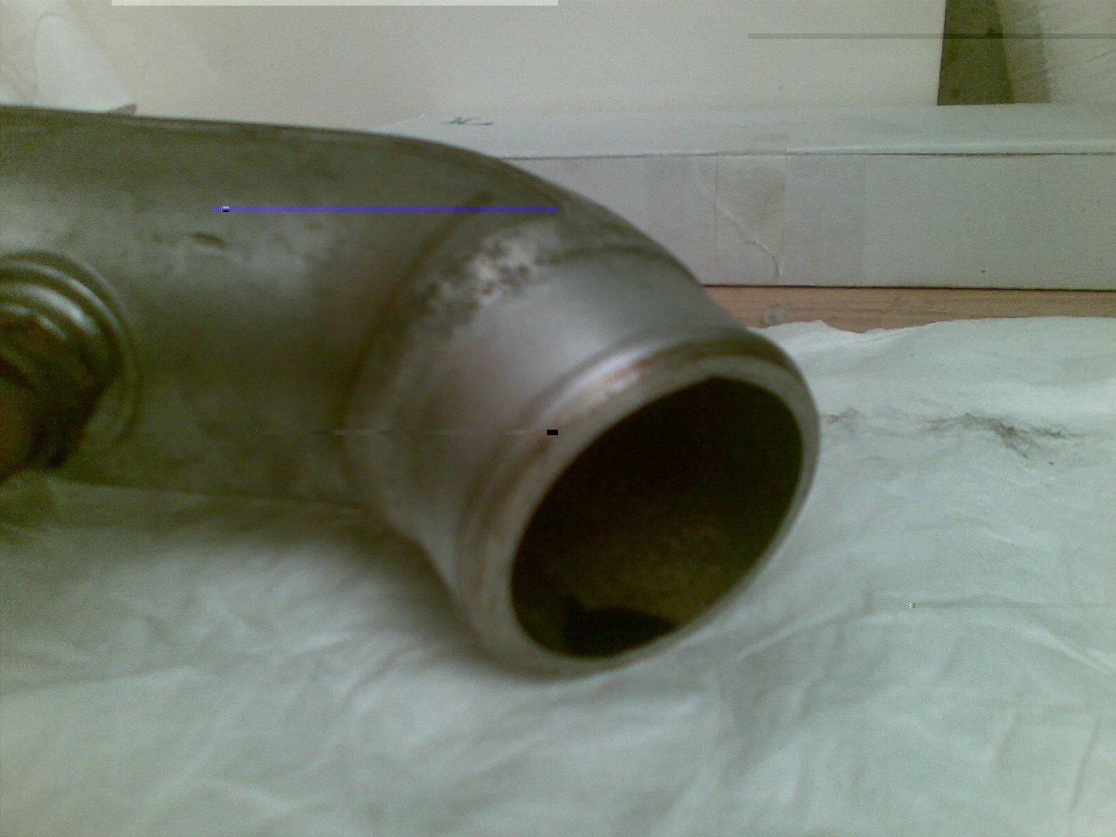

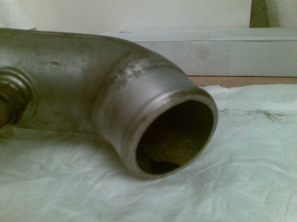

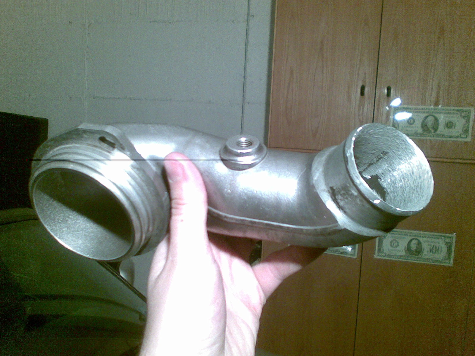

OK ragazzi, siccome sentito il bisogno di sfogare la mia frustrazione in seguito all'incidente di giovedì scorso stamattina sono andato a comprare delle punte per fresare.. ho trovato una confezione da 4€ con 10 punte diverse da infilare nel trapano, perfetto..
Allora, sarà di alluminio quel coso, ma è duro come il muro ! :fainted: però si intravede qualcosa per cui qualcuna ve la posto comunque...
Diciamo che quel pezzo è veramente spesso.. ci sono buoni 3-4mm di spessore della parete (assolutamente inutile, non è mica un condotto per alta pressione, a dir tanto a spingere alla più bela ci puoi buttar dentro 1 bar e mezzo... che fa ridere..) io l'ho ridotto a 1 circa almeno l'imboccatura, poi all'interno no ovviamente... ho cercato di creare un imbocco più guidato così da eliminare lo scalino... Per carità, non cambierà nulla, ma come ho detto, avevo bisogno di sfogarmi e di svagarmi un po', male di certo non farà.. :vilain:
Dopo il lavoro ho risciacquato bene il pezzo sotto l'acqua e pulito con del liquido sgrassante per rimuovere il grosso dello smeriglio.. per rimuovere il fino ho approfittato del sistema di pulizia del tubi che vendo e così ho sparato qualche volta uno dei miei proiettili che ha portato fuori il resto che si era annidato sulle pareti.. 8).
Ho tolto la guarnizione che ormai era incrostata dal grasso vecchio e l'ho ingrassata per bene e l'ho rimontato... non sono ancora uscito (la porterò fuori stasera..) ho solo acceso il motore e provato a dare qualche colpettino di gas per verificare che fosse tutto in regola e ovviamente lo era...
Sicuramente sarà effetto placebo, ma avevo quasi l'impressione di sentire un po' di più il suono di aspirazione, ma come ho etto sarà sicuramente una proiezione della mia fantasia... :D
Ecco il risultato finale.
Le vittime..
Il proiettile che ho usato per ripulire lo smeriglio.
Qui si intravede la differenza di spessore, la parte di sinistra non è ancora lavorata, quella di destra si, ed è più sottile..
l'imbocco originale
Re: Delivery Pipe per B204 T5
#60 Messaggio da leggere da jpm »
Nooooo!!!
Ci credo che fai fatica!
Quelle sono mole, non vanno assolutamente bene per i materiali morbidi a truciolo lungo come l'alluminio perché si impastano, solo per gli acciai!
Devi usare queste:
Al massimo puoi usare queste per la finitura:
