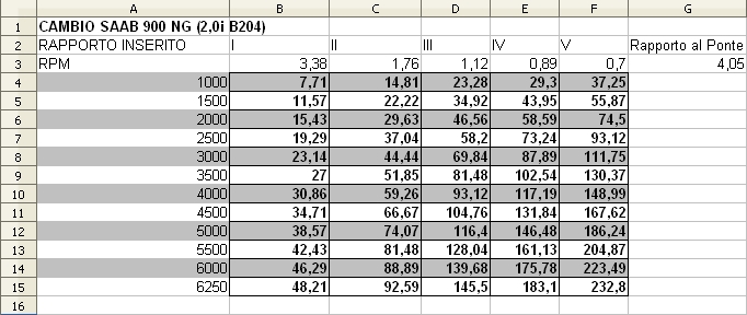

Con una vecchia tabella excel che avevo fatto per confrontare i rapporti dei cambi delle varie Mazda 323 ho ricavato la tabella di quello della 900NG 2.0i che dovrebbe essere lo stesso della 9.3OG 2.0i...per i motori turbo non ho guardato. E' logico che non è precisa al km/h...ma è teoricamente abbastanza precisa (almeno per me)
- Cambio 900NG.jpg (90.88 KiB) Visto 1229 volte

si...e' piuttosto corretta... contanto lo scarto del tachimetro direi proprio realistica.mark.saab900 ha scritto:Con una vecchia tabella excel che avevo fatto per confrontare i rapporti dei cambi delle varie Mazda 323 ho ricavato la tabella di quello della 900NG 2.0i che dovrebbe essere lo stesso della 9.3OG 2.0i...per i motori turbo non ho guardato. E' logico che non è precisa al km/h...ma è teoricamente abbastanza precisa (almeno per me)

Come vedi l'aspirata ha le marce più corte, ma è ovvio, la quinta della mia non riuscirebbe a tirarla, non raggiungerebbe la v max. La mia a 3000 giri sfiora i 130 di tachimetro, a 5500 giri sono 230 effettivi.
