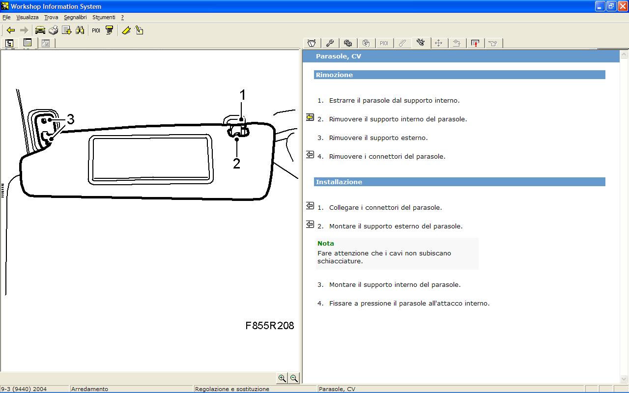

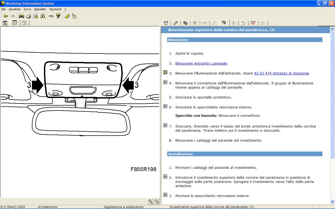

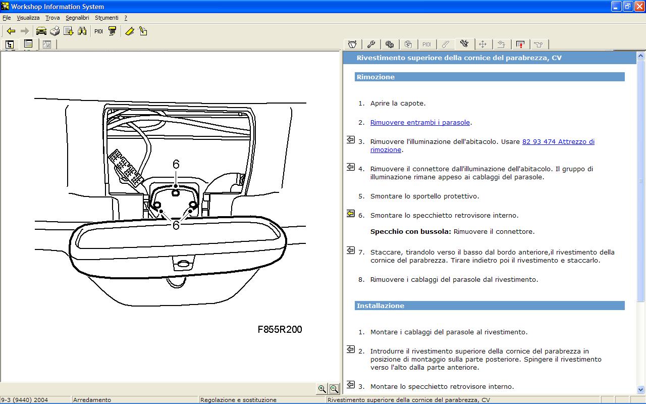

Ma esiste online una guida su come smontare le varie componenti degli interni? io ho provato ad insonorizzare il tunnel e devo dire che il risultato non è malvagio, ma sono diventato matto a capire come si smontava.
Ora vorrei provare ad aprire quei gusci che coprono i montanti anteriori e il gruppo luce di cortesia e le maniglie interne, i rumori mi vengono da li

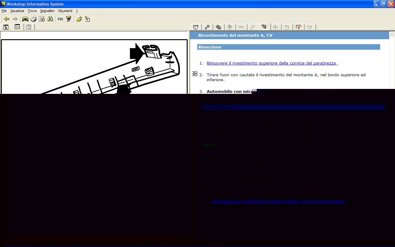

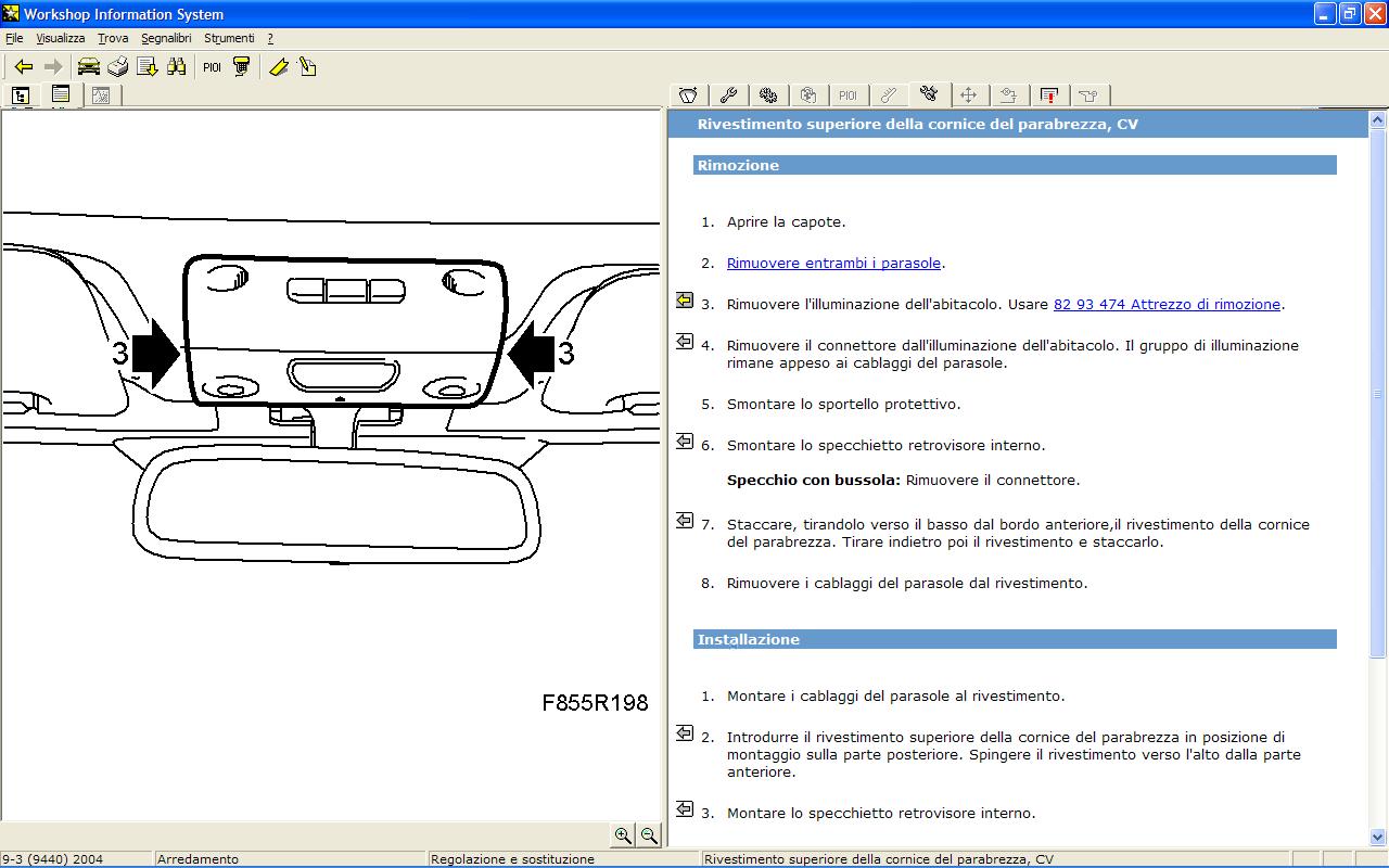

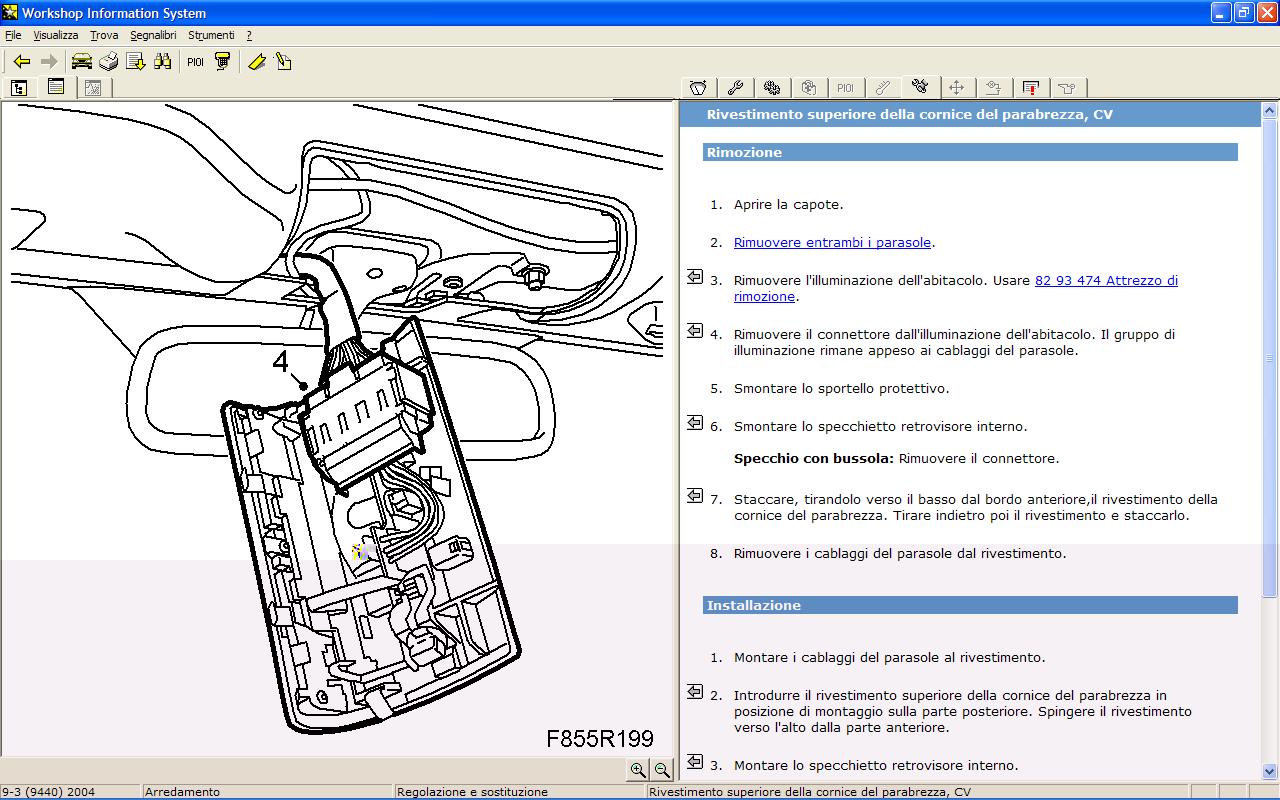

roadking ha scritto:Ma esiste online una guida su come smontare le varie componenti degli interni? io ho provato ad insonorizzare il tunnel e devo dire che il risultato non è malvagio, ma sono diventato matto a capire come si smontava.
Anno della cabrio e zona precisa che vuoi smontare (non ho ben individuato) e vedo cosa si può fare :)
roadking
Messaggi: 1018
Località: Firenze
Re: 9-3NG - Rumorini e scricchiolii
#52 Messaggio da leggere da roadking »
anno 2004
I montanti del parabrezza e la zona centrale dove c'è la luce di cortesia e lo specchietto retrovisore
su :
Volvo XC90 D5 Inscription
Sym Symphony 150
Suzuki rv 90
NON SOPPORTO LE BMW
Messaggi: 19804

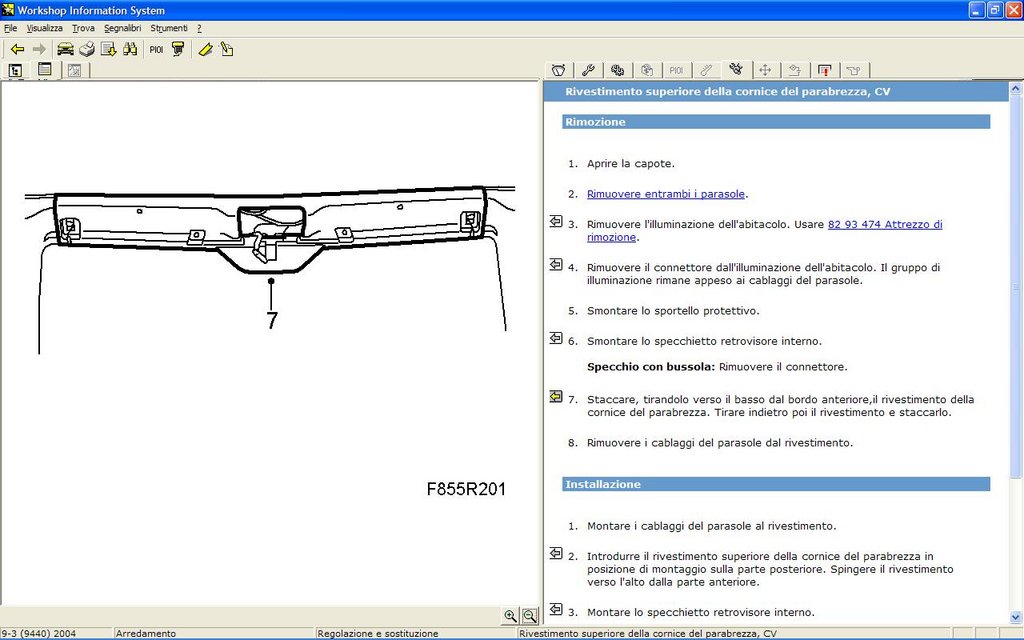

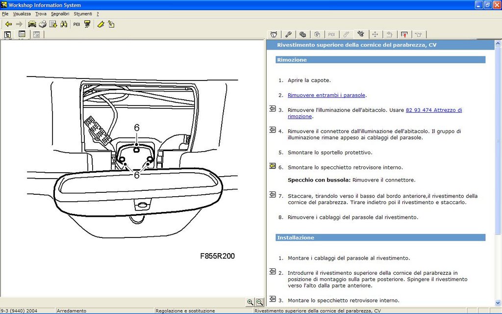

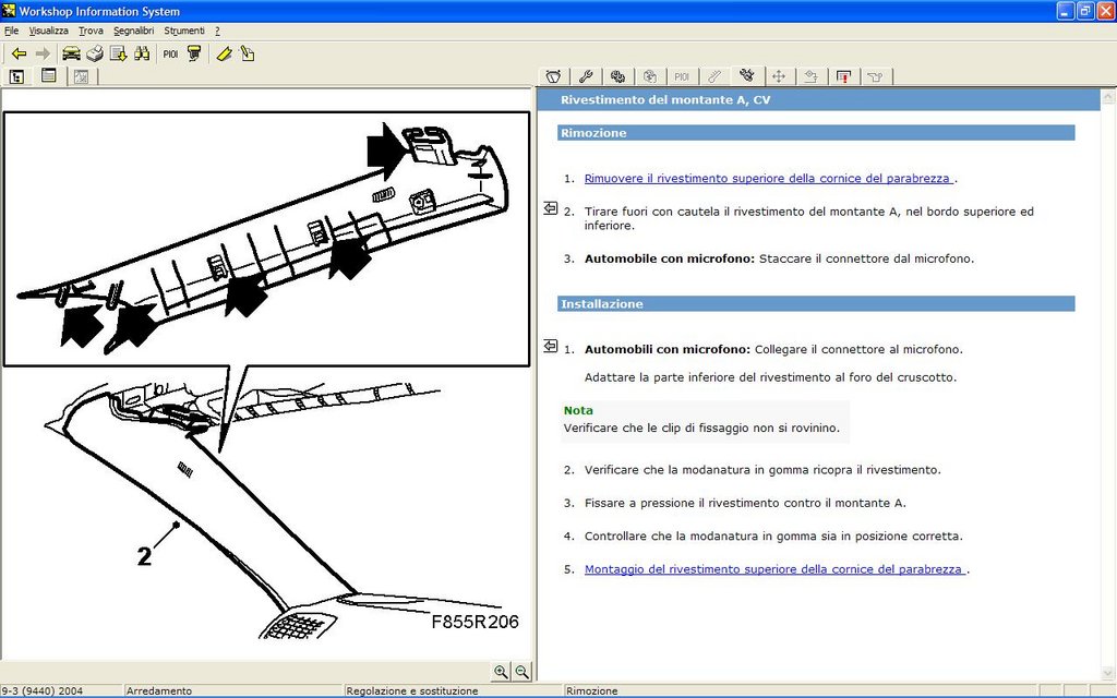

#53 Messaggio da leggere da desertstorm »

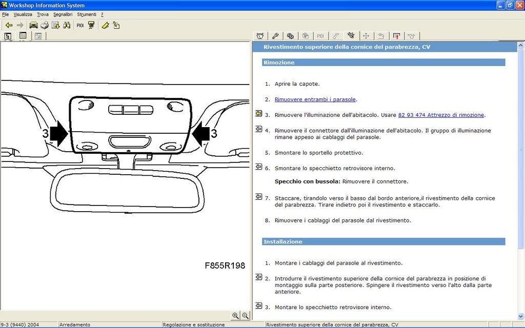

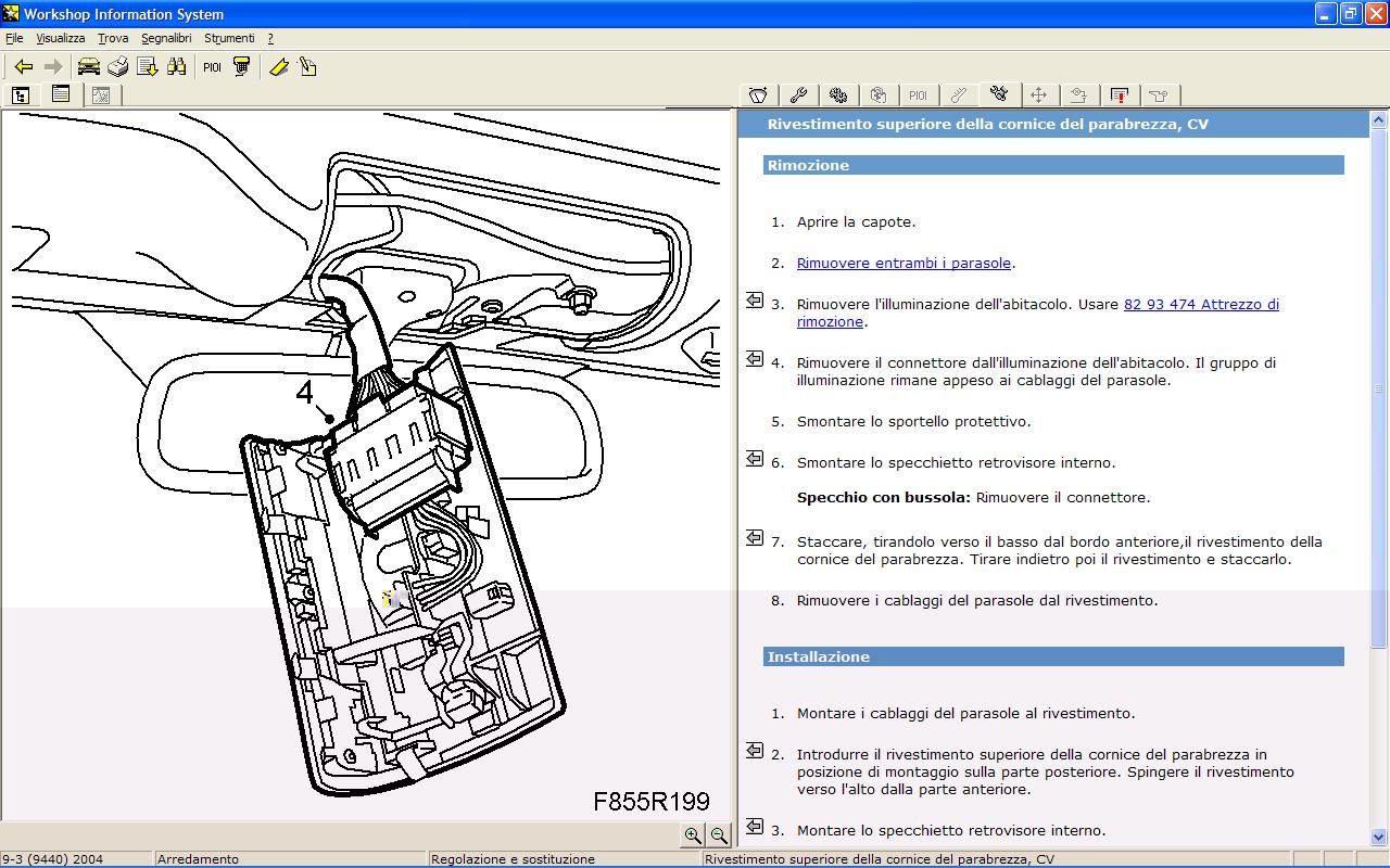

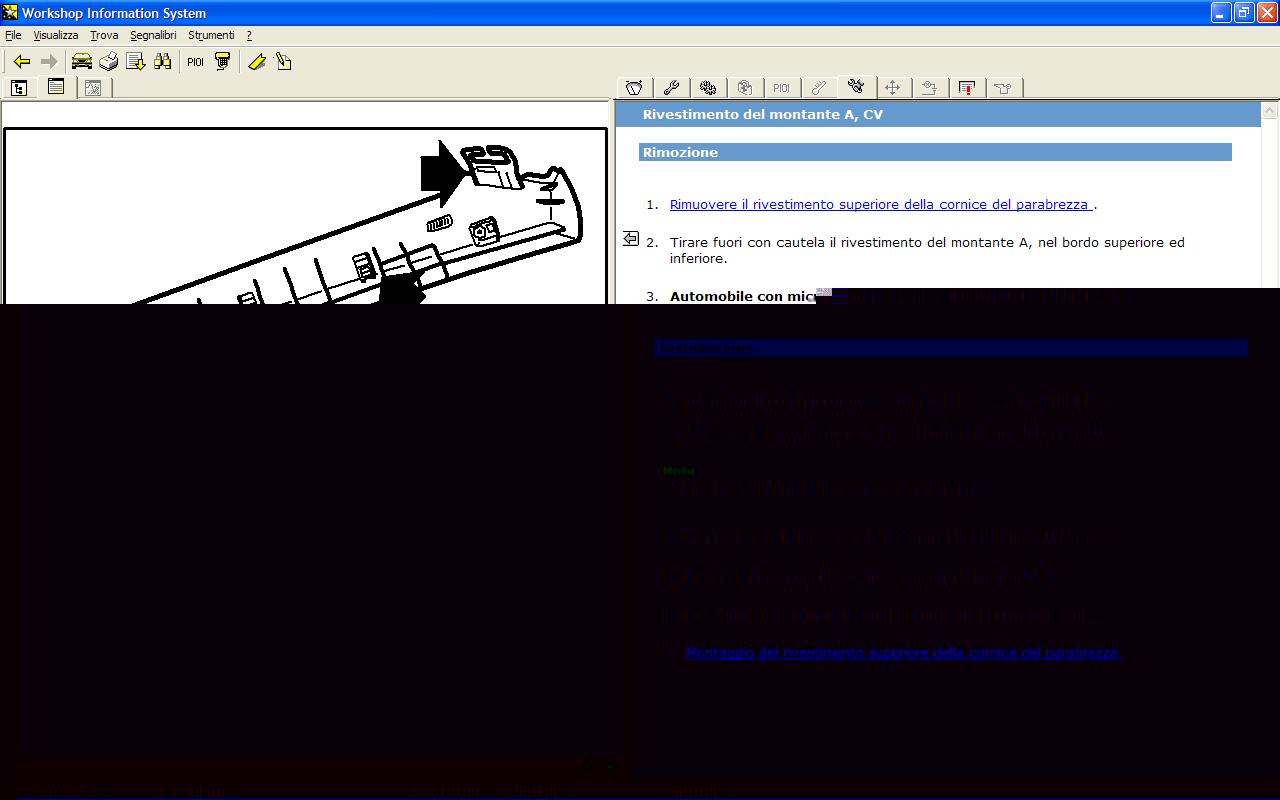

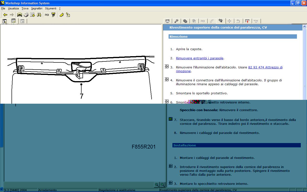

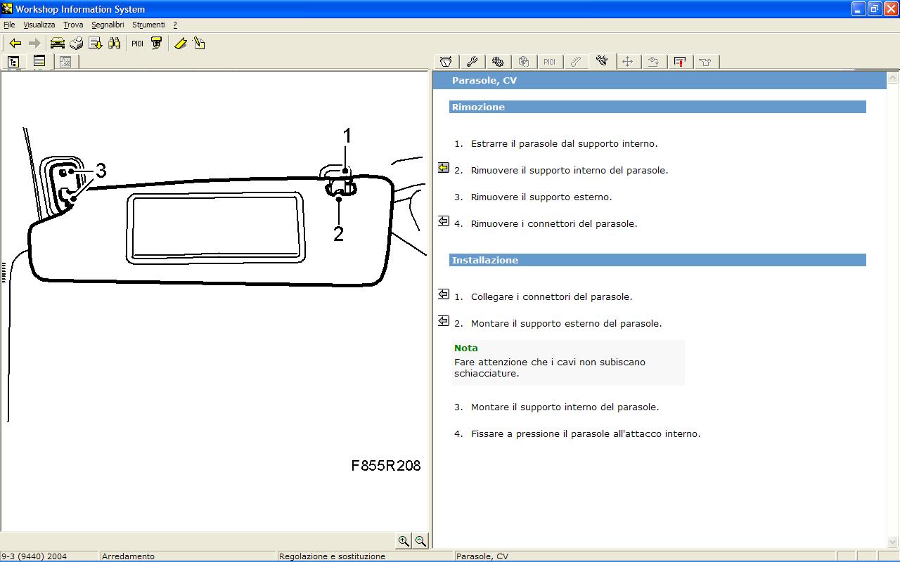

Vedi se vai bene con queste istruzioni. Per il montaggio il processo è l'inverso ovviamente.
roadking
Messaggi: 1018
Località: Firenze
#54 Messaggio da leggere da roadking »
Mitico!!!!
Grazie mille
