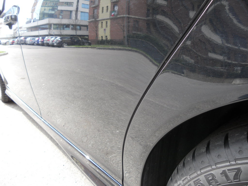

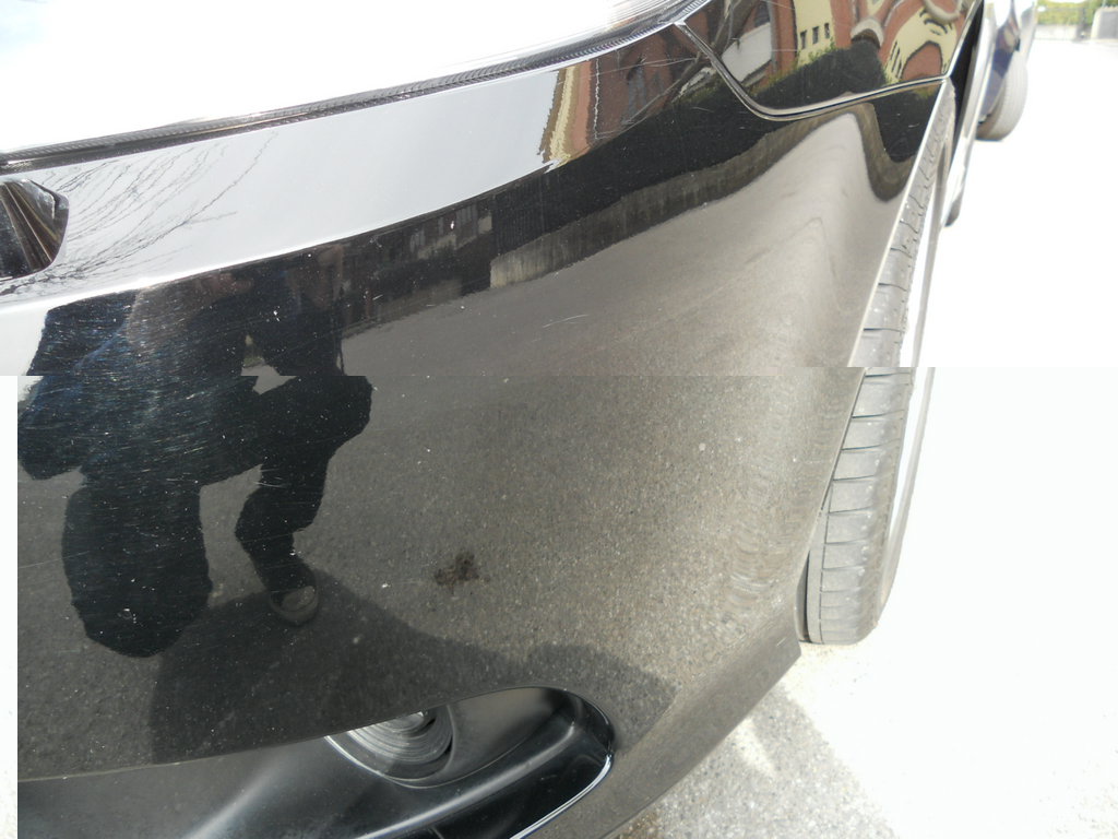

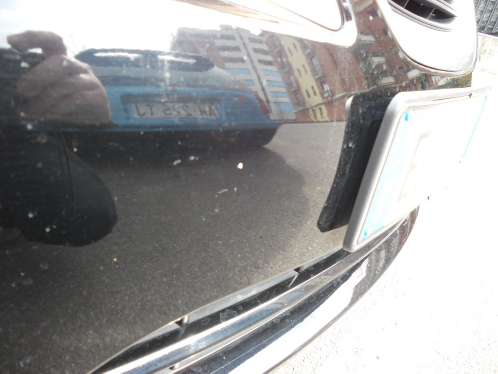

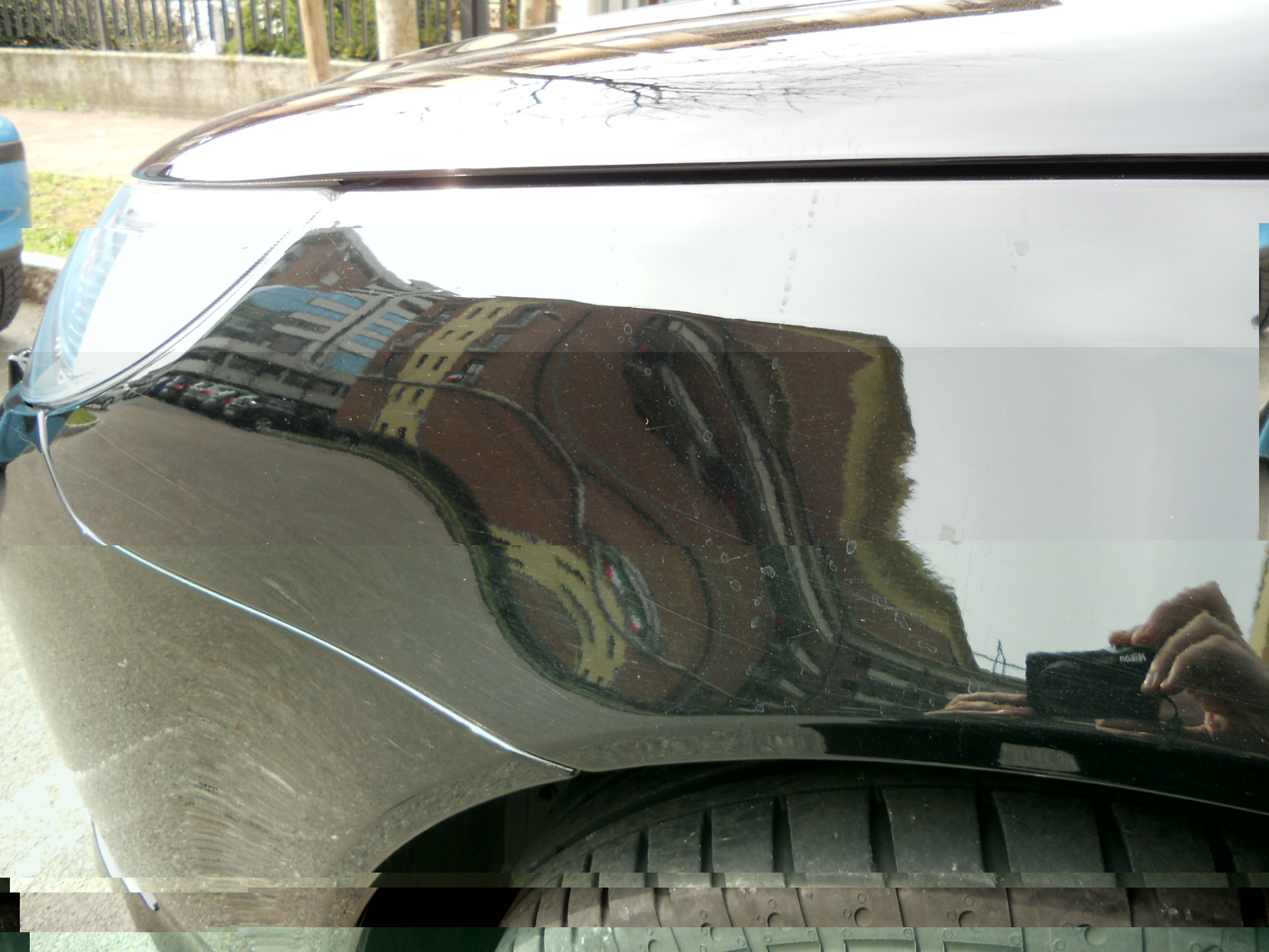

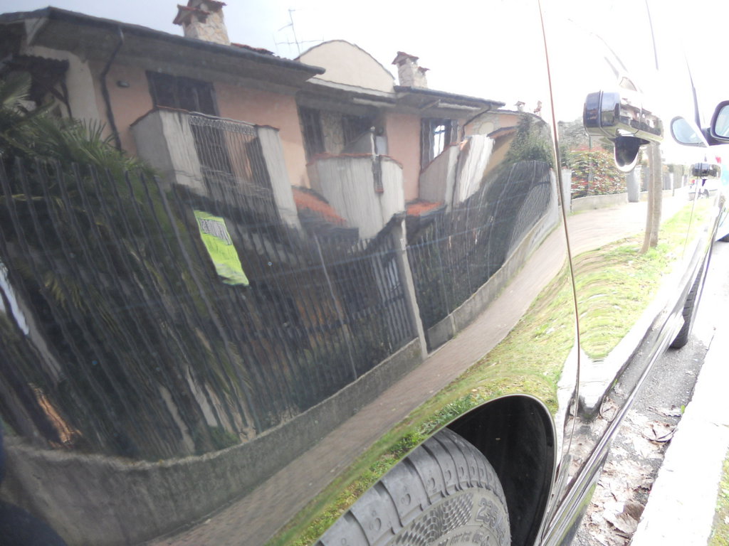

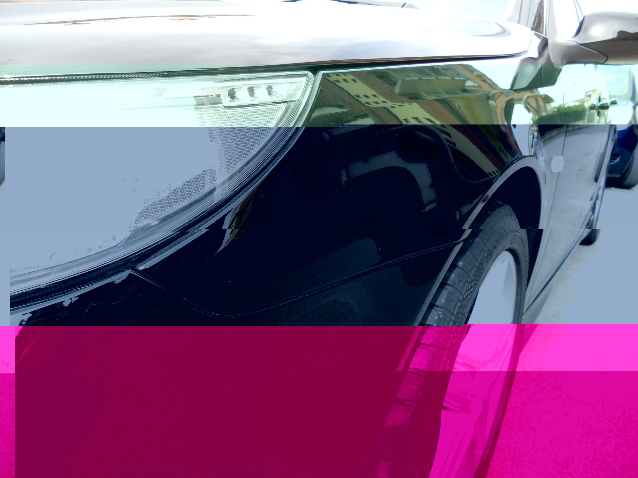

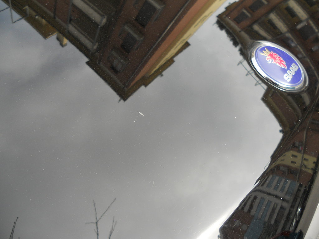

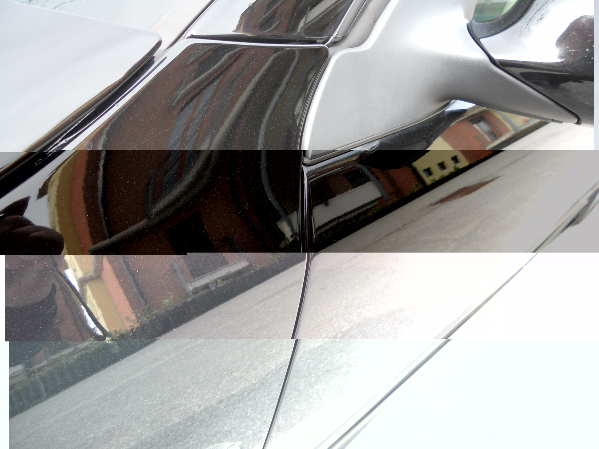

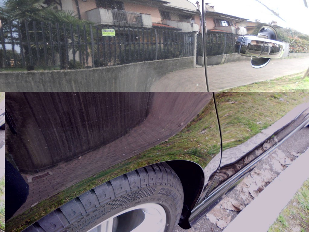

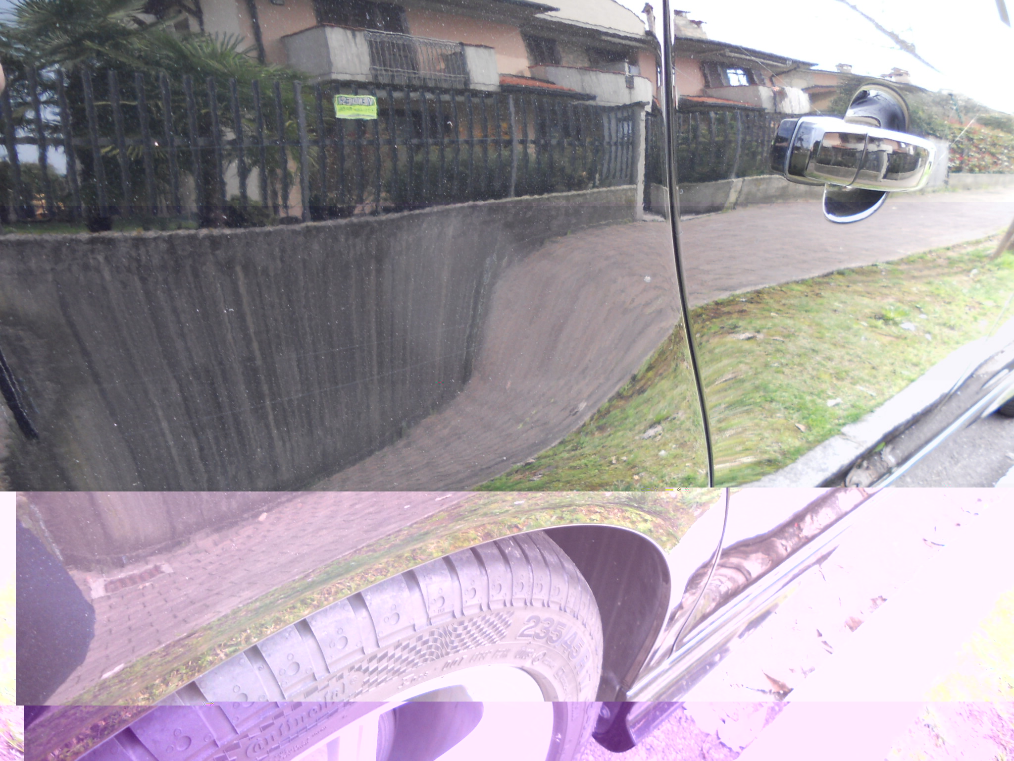

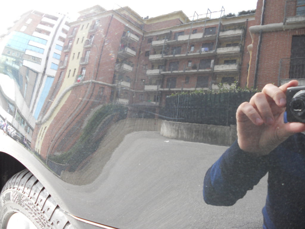

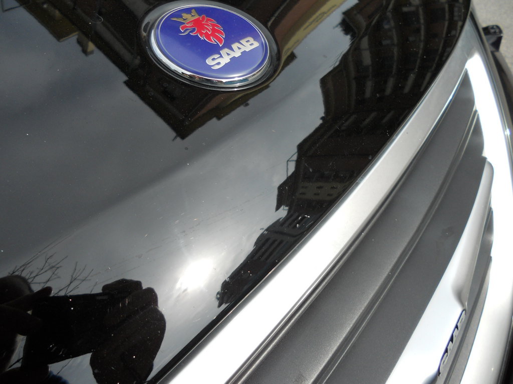

Ho fatto oggi altre foto con la macchina fotografica... adesso ce ne sono diverse, anche dello stesso lamierato, con diverse angolazioni, diverse luci, diversi apparecchi "prima il cellulare, ora la macchina vera)... quindi, la verità, sta nel mezzo.. le prime foto accentuavano, per motivi di luce/apparecchio, credo, la situazione, che fortunatamente non è così grave.. le foto di oggi sono più realistiche, per fortuna anche se il sole pieno non permette di vedere bene i riflessi (a causa delle immagini riflesse nella carrozzeria)..
Però insomma, è evidente che i solchi siano numerosi.. più o meno visibili, ognuno più o meno dell'altro.. sulle fiancate si parla di righe.. sul frontale più marcate, sul posteriore meno marcate... sul cofano e sul paraurti sono proprio scheggiature...
Forse anche il fatto che ora le ho scattate a più di 24h da quando l'ho lavata e quindi la polvere "riempie" un po' i graffi/solchi diminuendo il contrasto che da appena lavata invece è più evidente.
Buona visione... :sorry: Se oggi o domani viene un po' di nuvolo, magari verso sera.. e c'è meno sole cerco di fare altre foto..
Fortuntamente il colpo d'occhio generale si conserva ancora bene, ma per quanto....? :sorry:

Credo che ci siano veramente problemi nella vernice.
Quei segni si dovrebbero vedere dopo anni di maltrattamenti, non pochi mesi e un minimo di riguardo

No il lavaggio non c'entra nulla, l'ho già escluso mesi fa, mi sono sempre rivolto allo stesso autolavaggio nel quale vado da anni con tutte le auto. Il problema non sono le spazzole dell'autolavaggio. E se anche lo fossero (ma non lo sono perchè i primi segni li ho avuti anche quando la prima volta l'ho lavata non sotto ai rulli) il problema a mio parere rimane il trasparente.. un trasparente che non resiste a quelle spazzole (che non sono mica in carta vetrata) non è un trasparente che si possa definire di qualità.. :x
Anche perchè come ho detto il tetto che è sottoposto allo stesso trattamento di lavaggio è immacolato.
Anche perchè l'autolavaggio può lasciari lievi segni fitti e regolari che si notano solo controluce... qui parliamo di segni belli e buoni anche profondi al punti da aver scalfitto la vernice e di diffusione sulla carrozzeria assolutamente irregolare. Le spazzole dell'autolavaggio (specialmente di un autolavaggio moderno) non sono assolutamente in grado di creare questo tipo di danni.

bè a vedere a le foto la mia suzuki splash nero metallizzato è quasi nelle stesse condizioni, come sfioro una foglia il paraurti si riga. il cofano è pieno di segnetti, il paraurti dietro pure.
vernice fragilissima soprattutto sulle parti non metalliche (sportelli e tetto sono a posto).
però la mia macchina ha già quasi 3 anni e 60000 km, ma soprattutto costa 11.000 €

l'intentare una causa è assolutamente fuori discussione per tutti i motivi che ha ben spiegato avvosaab. Non ci ho mai pensato minimamente sarebbe una battaglia persa che epilogherebbe in un bagno di sangue, per me. Io spero solo che la casa mostri sensibilità nei confronti del cliente insoddisfatto inviando un proprio perito e concedendo almeno la lucidatura dell'auto e mano di buon trasparente e se proprio volessero sbalordire concedere la riverniciatura dei lamierati messi male. Ma non confido nemmeno in questo diciamo che è quanto sicuramente riporterebbe il sorriso al cliente scontento. Vediamo come va a finire..
