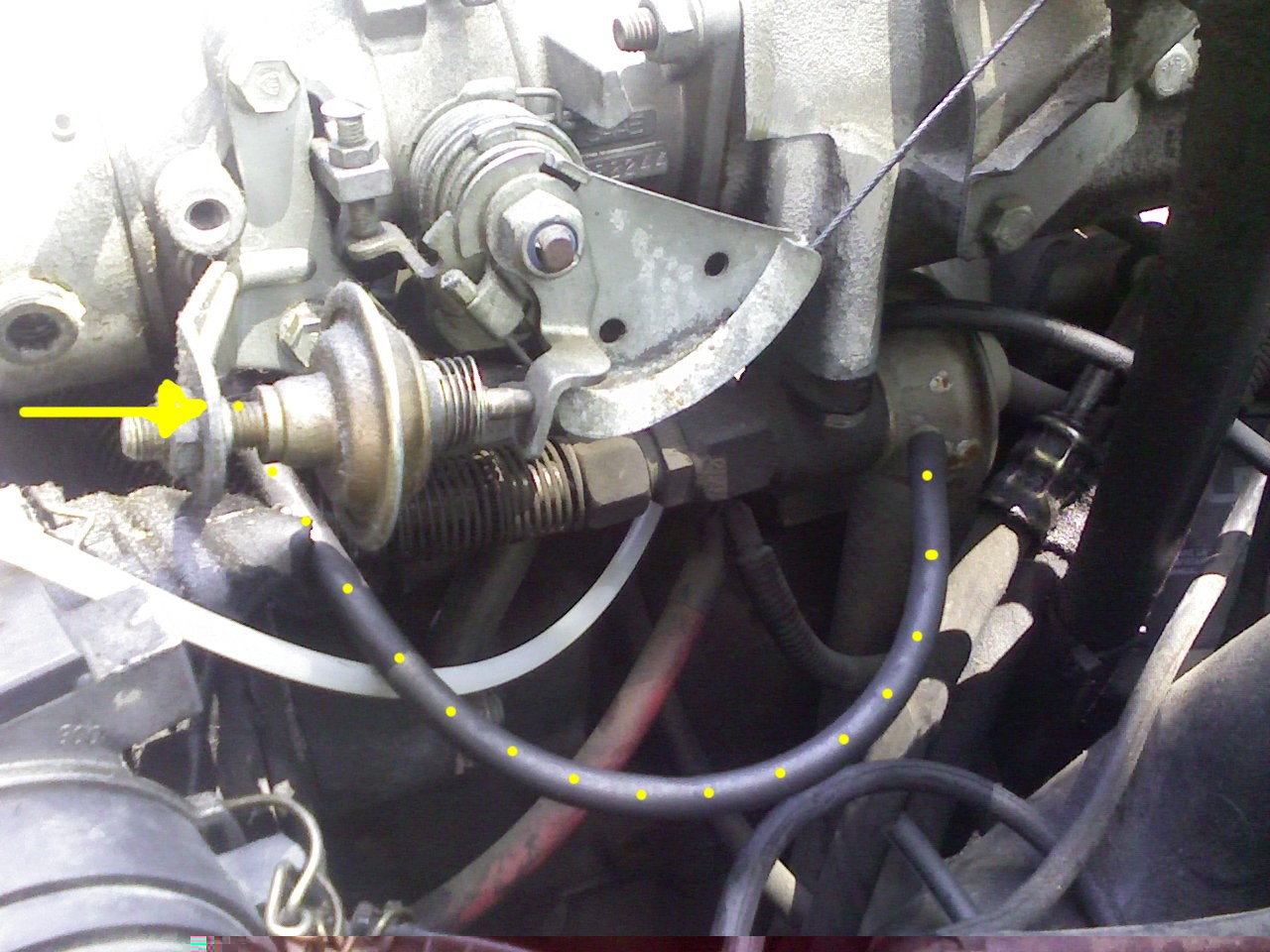

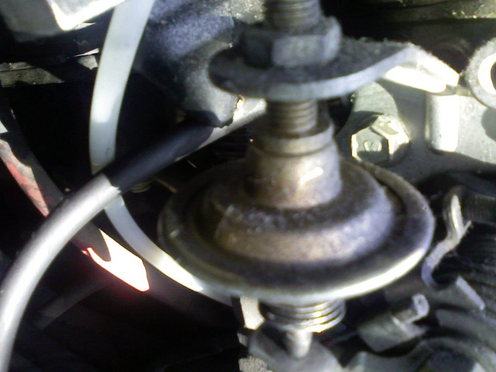

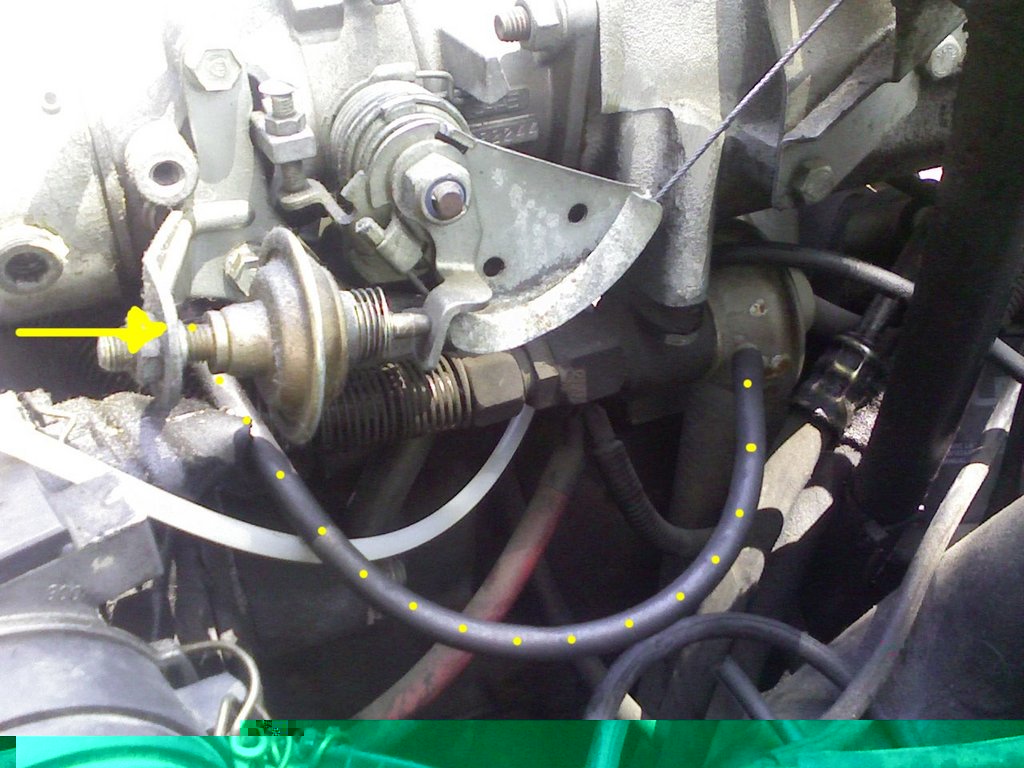

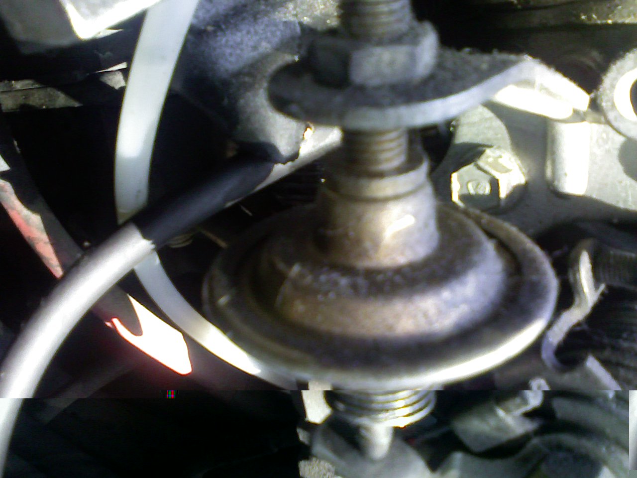

Scusate ragazzi, dovrebbe essere la valvola EGR riciclo gas se non mi sbaglio il tubicino va collegato sotto il corpo farfallato. Ecco le foto (dacellulare) della mia spero ti sia utile, a presto.

#46 Messaggio da leggere da Lucantropo »
Wow! Un topic riesumato ! Chissà se nel frattempo Matteo aveva già risolto oppure no.. :8
