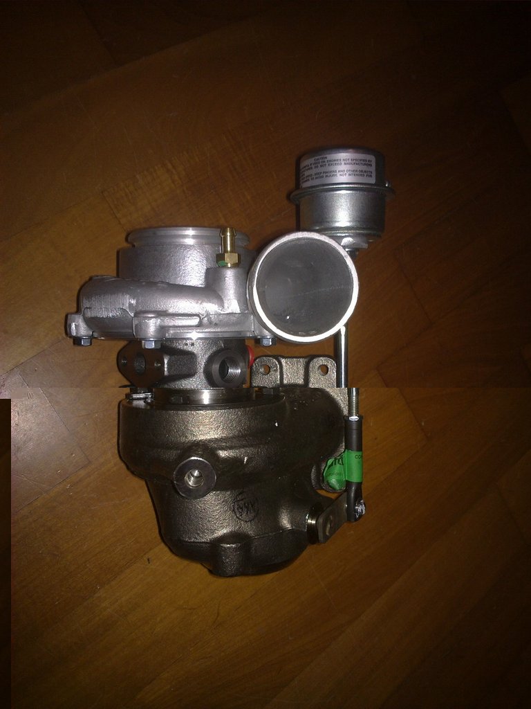

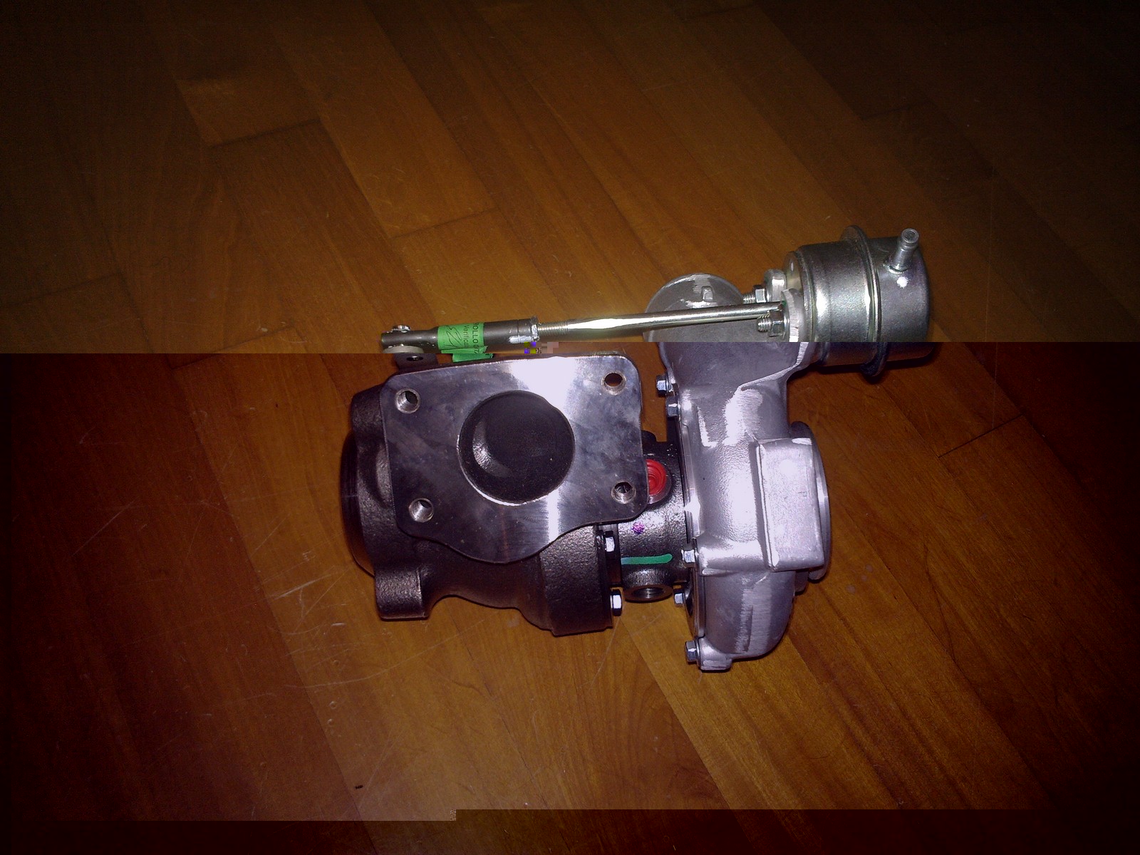

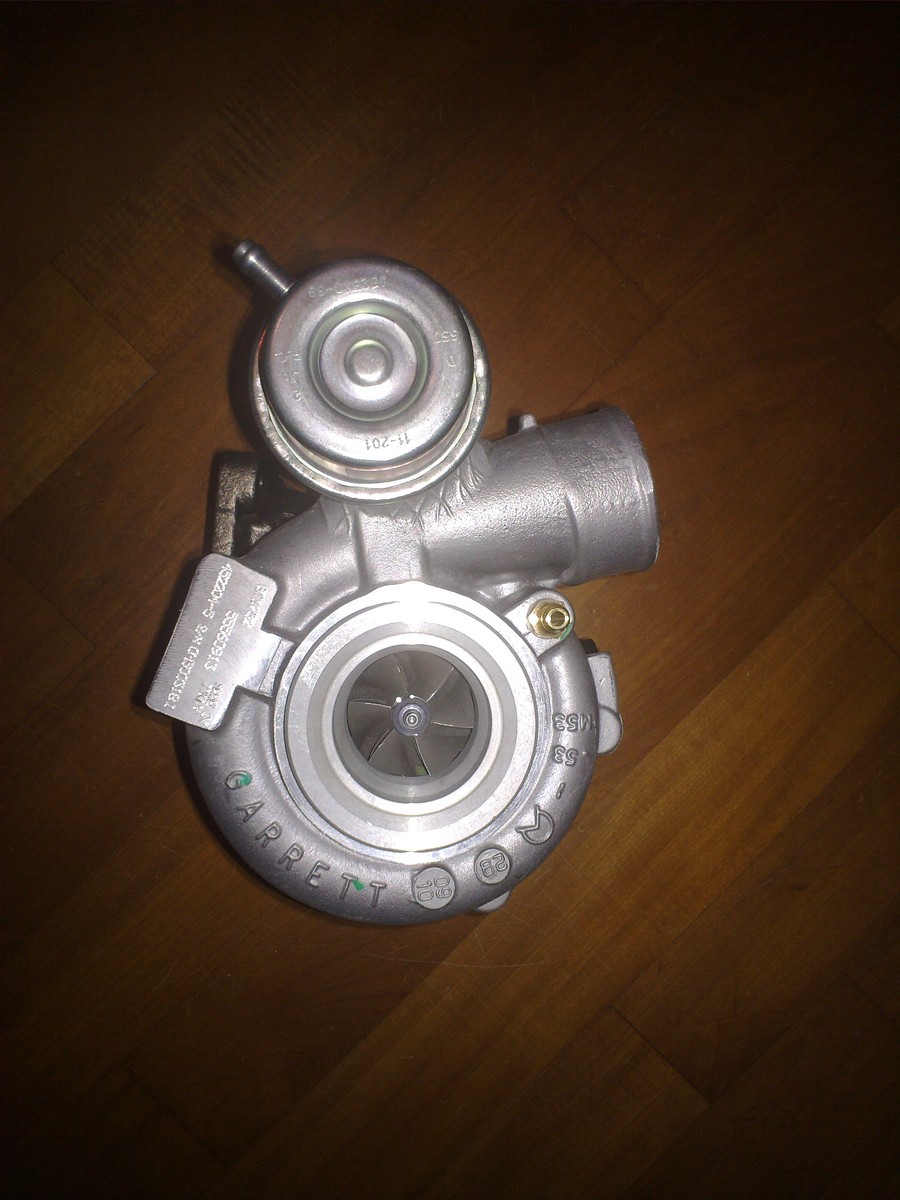

Ecco la turbina arrivata oggi pomeriggio :)) :)) :))
Domani mattina il montaggio......... incrocio le dita e spero che fili tutto liscio senza intoppi

Re: 9-3OG - B205L Base boost - Wastegate rotta
#44 Messaggio da leggere da PILLO »
evvai....!!! dai che tutto si risolve per il meglio... :8 :)
