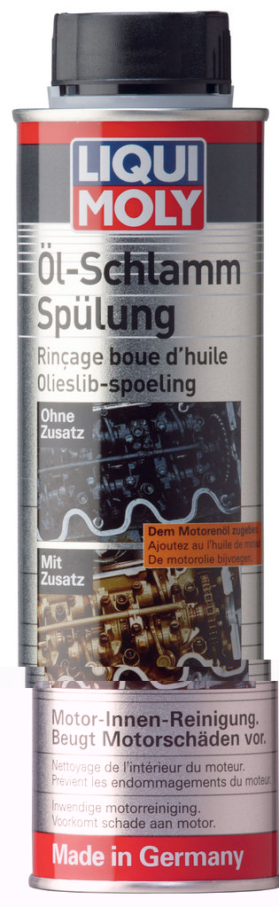

Allora,il CPL(ceramic,ecc.ecc)non mi dava sicurezza(ho visitato vari forum e nessuno dava nulla di certo).Ho poi optato per il Sintoflon,visto che un grossista vicino al posto di lavoro risultava rivenditore autorizzato.Bene,oggi vado lì,e un addetto,molto preparato(il magazzino è anche"ufficiale"Bosch Automotive),mi dice che Sintoflon lo hanno lasciato,visto sia il costo che l'effettiva efficacia dei prodotti(in pratica costa troppo per quello che da).Mi propone un prodotto della Liqui Moly(avevamo già parlato del marchio quando Yello doveva cambiare l'olio e fece quel nome).Bene,mi informo meglio,vedo che ne Sintoflon ne Ceramic Power Sua Sorella hanno nessuna certificazione,Liqui Moli almeno ha quella ISO 9001,magari vale nulla ma quella almeno c'é!Sicchè mi butto e....per un trattamento pulizia e anti sludge per motori sia diesel che benzina fino a 6 litri di olio ben 11 euro(più o meno un terzo del costo del Sintoflon e chissà quanto di meno del Ceramic).Invece di mercoledì però il maccanico mi ha"spostato" l'intervento a giovedì,quindi.....aspettare!L'uso comunque del prodotto è lo stesso degli antagonisti:Motore caldo,aggiungerlo all'olio vecchio,far girare 10/15 minuti il motore,svuotare il tutto e mettere olio nuovo.

Beh poco importa, basta testare qualcosa :)) in effetti il costo degli altri l'ho sempre trovato abbastanza rilevante, questo è proprio poca roba... speriamo che valga almeno quanto gli altri... facci sapere! :)
