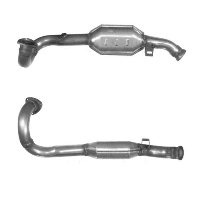

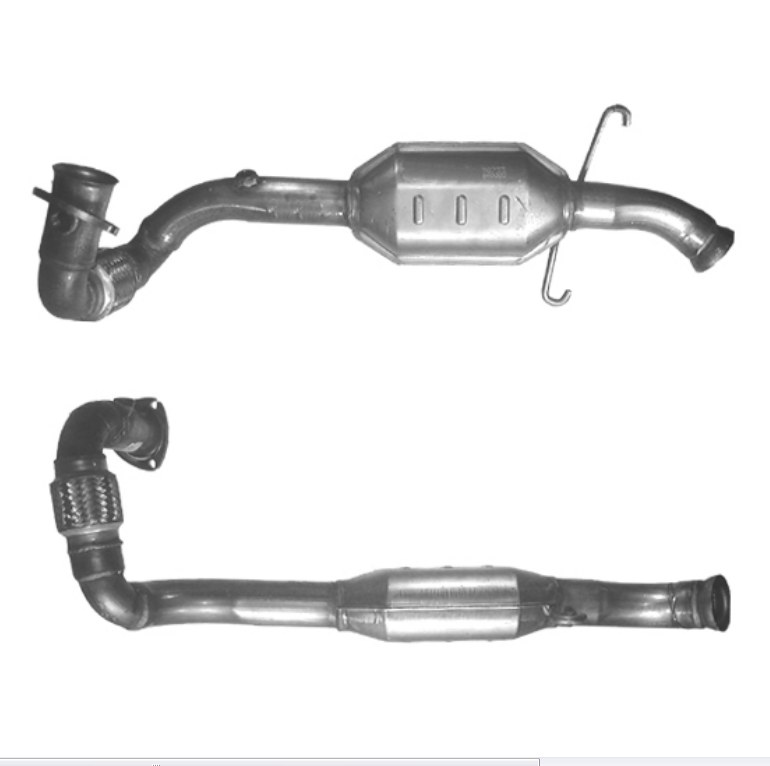

Visto che si parla di DP + catalizzatore
c'è anche questo della jetex a 388 sterline (JET40733)
che per quanto definito sportivo non mi pare sia poi fatto tanto meglio dell'originale (e non so poi neanche del catalizzatore)
Oppure questo (JET40977) a 580 sterline
Fatto piuttosto bene direi
