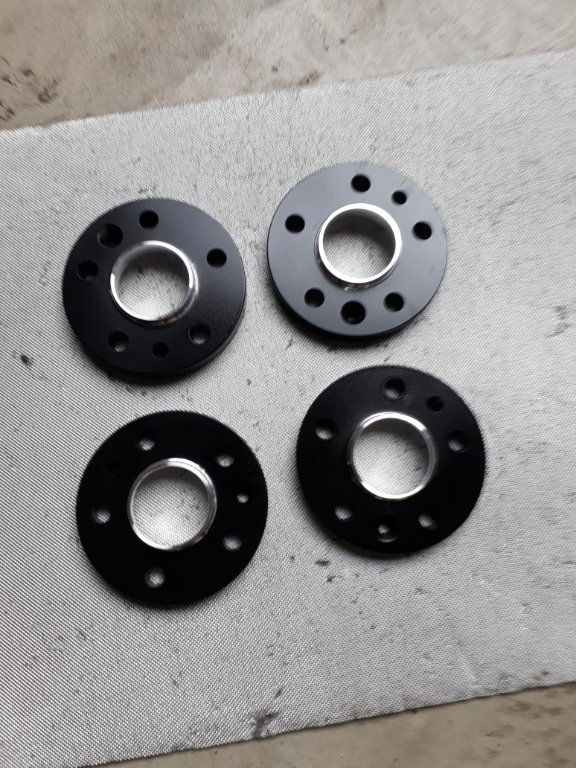

Revisione fatta e distanziali verniciati
Sto ritoccando i mozzi dei dischi freno per aver la stessa tonalita' di nero e poi monto tutto.
Le viti in dotazione da inserire per fissare il distanziale al posto della vite che tiene fermo il disco non sono compatibili per tipo passo del filetto, peccato.

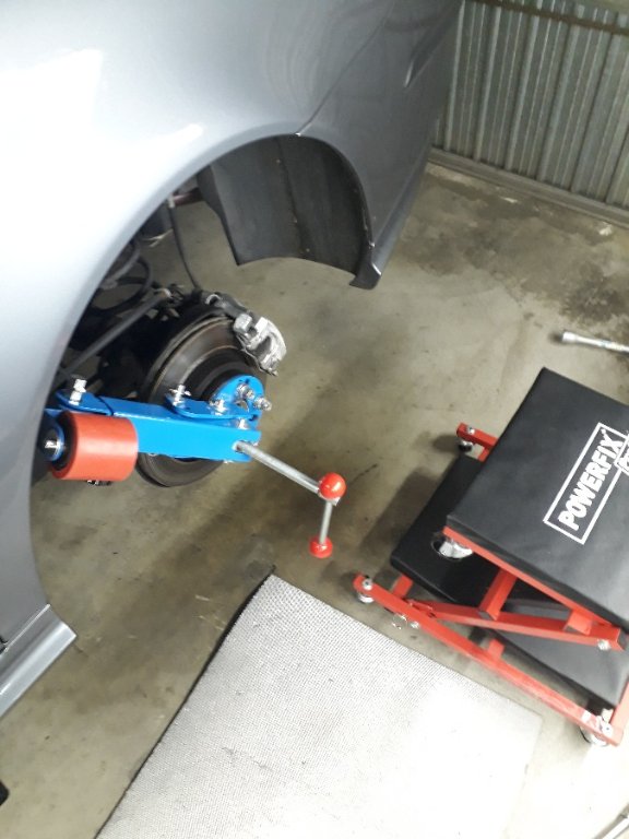

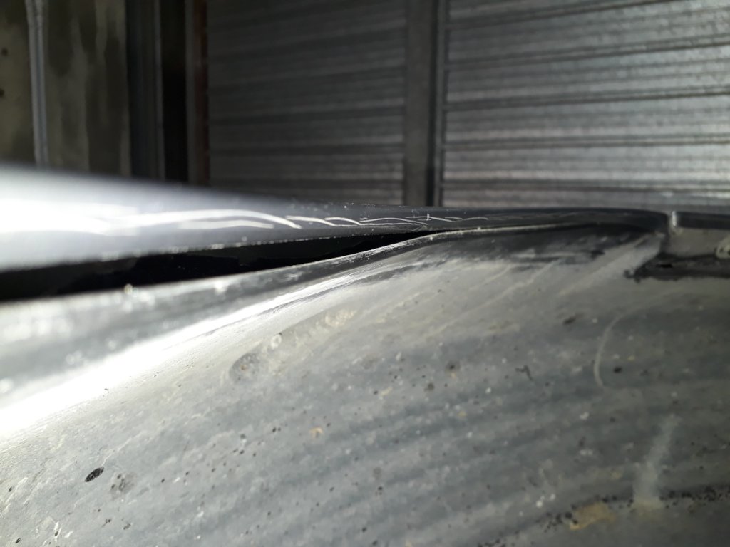

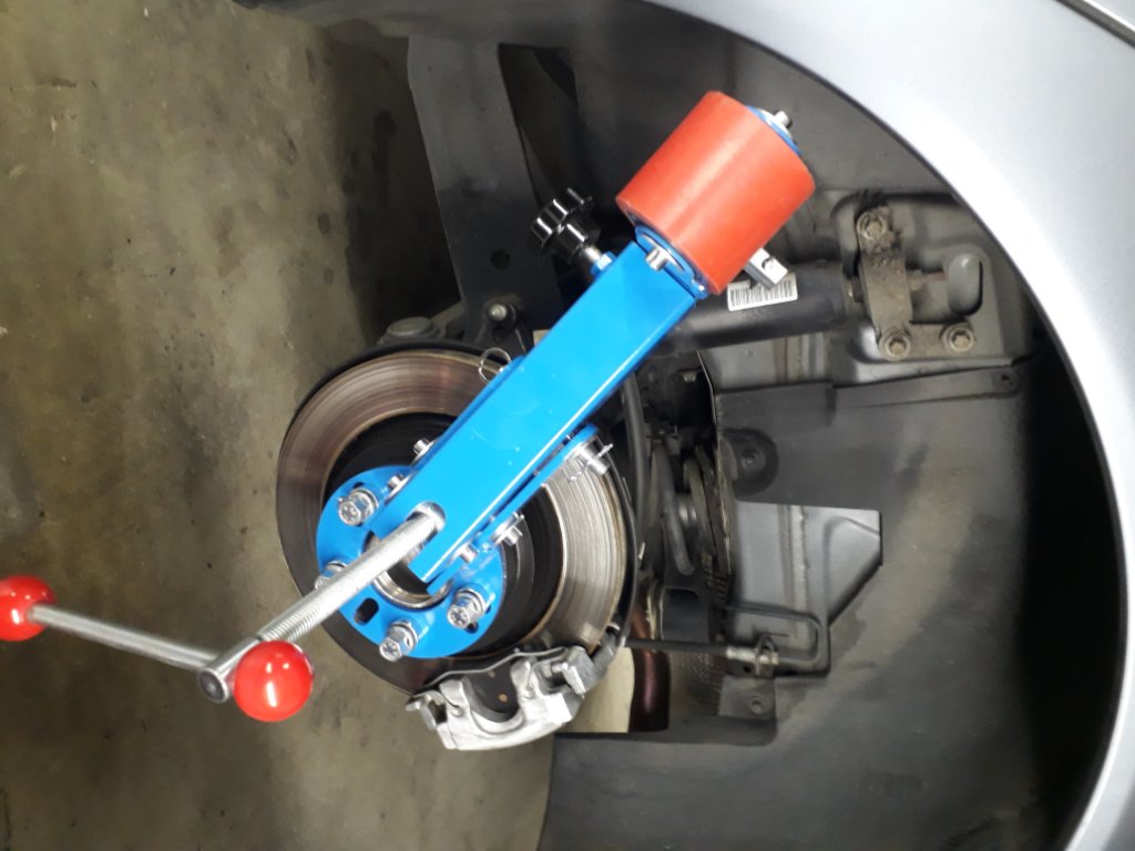

Il roller fender e' arrivato, preso su Ebay nel kit ci sono anche il phon con gli ugelli di vario tipo per concentrare il getto d'aria e una pinza per rifinire i bordi, ma ha una forma strana, me la aspettavo piatta.
Guardando meglio sembra che tocchi solo dietro, davanti il bordo del parafango e' meno pronunciato, ma in ogni caso gia' che ci sono li rollero' tutti.
Il roller fender montato sulla macchina
20210225_182404 a.jpg (131.42 KiB) Visto 967 volte

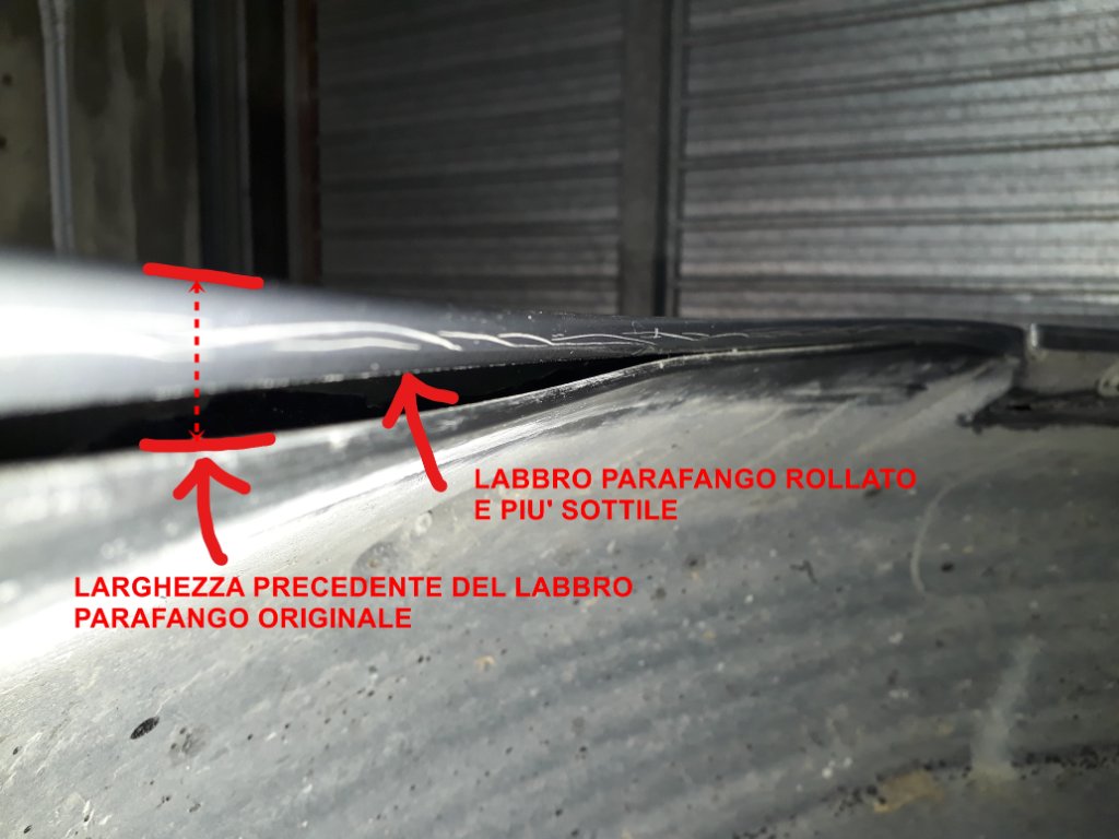

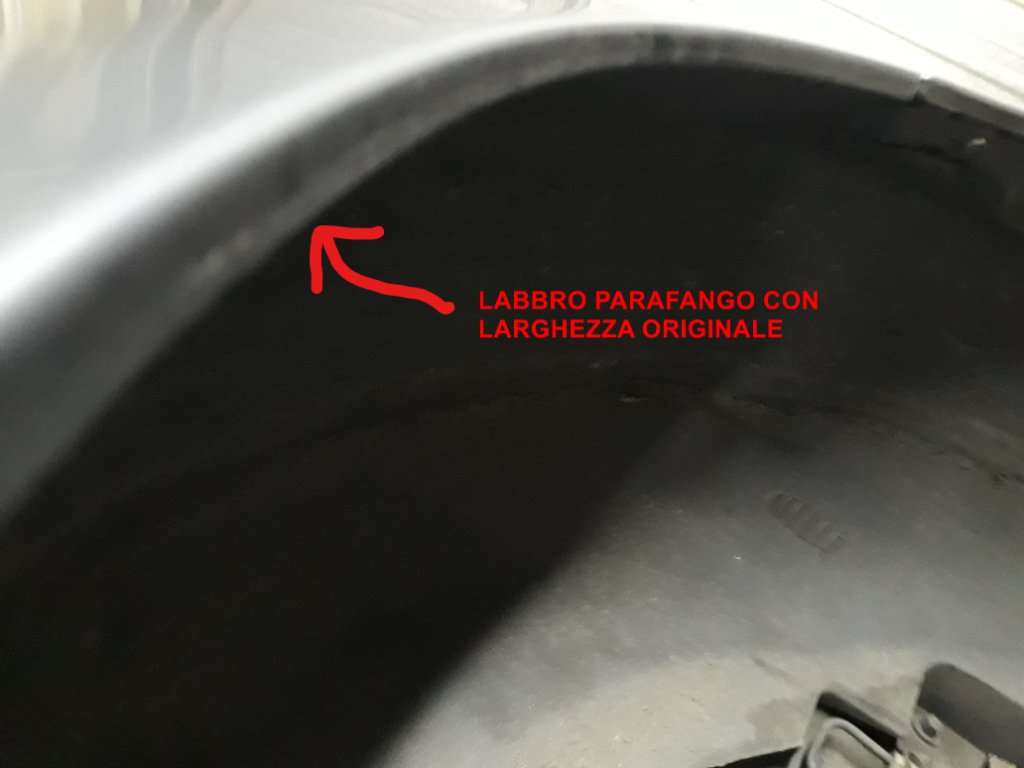

Il labbro interno del parafango con larghezza originale
Il labbro interno modificato piu' stretto

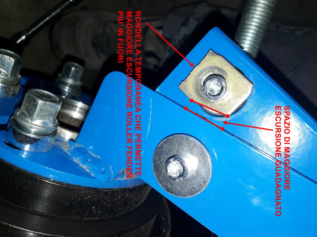

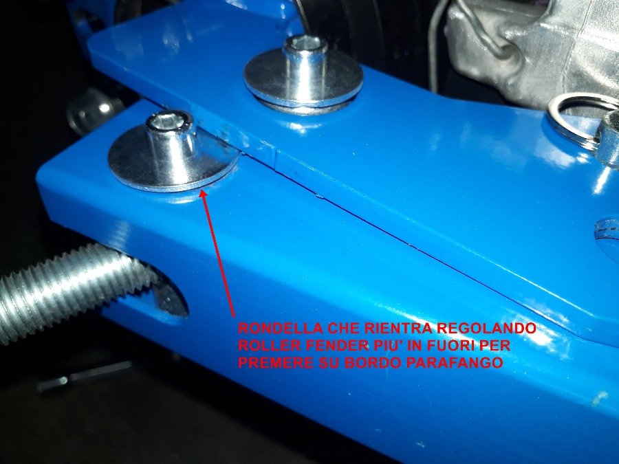

Il roller fender alla massima escursione verso l'esterno (man mano che si ripiega il bordo si regola per premere sempre di piu' verso l'esterno) si bloccava perche' una rondella laterale rientra ma l'altra no, quindi ne ho tolta una e sostituita con una temporanea che resta esterna ma ha piu' margine prima di toccare, poi modifichero' quella originale facendo un lato piatto.
20210225_194305 RID.jpg (96.56 KiB) Visto 968 volte
20210225_194338 a.jpg (162.1 KiB) Visto 968 volte
Mi restan da fare l'altro parafango posteriore e i due anteriori, ma si lavora abbastanza in fretta una volta capito come fare.
La parte da lavorare va scaldata con il phon per rendere il metallo piu' malleabile e la vernice piu' elastica impedendo che possa creparsi

Grazie, finito oggi di rollare tutti i parafanghi, nessun danno, nessun difetto, una volta presa la mano nulla di difficile.
Utile un video americano su youtube che mi ha dato le dritte giuste, non si parte con una sola inclinazione altrimenti invece di piegare il bordino interno si spinge in fuori il parafango.
Si parte con una certa inclinazione e si procede variandola per fare una piega corretta.
Secondo me un po' si sono comunque allargati i parafanghi, prima quando guardavo la ruota dall'alto era a filo, ora sembra piu' in dentro, in ogni caso se fosse cosi' sarebbe ancora meglio, avrei la certezza di non toccare piu'.
Il video e' questo
https://www.youtube.com/watch?v=CpJGIw5V-KU
Non c'e' nessuna indicazione precisa ma quelle di massima che mi sono state utili, bisogna saper usare l'attrezzo.
Ad esempio davanti ho dovuto modificarne la posizione piu' in fuori mentre dietro si tiene piu' verso l'interno, spostando la spinetta si modifica l'inclinazione.
Inoltre per i parafanghi anteriori ho dovuto modificare le regolazioni tra parte centrale e quelle laterali piu' esterne.
Anche l'altezza a cui si tiene il roll va modificata, a seconda del punto troppo bassa scapperebbe fuori, mentre se troppo alta toccherebbe la copertura interna plastica.
Il kit che ho preso e' ottimo, ci sono roll, pistola termica e pinza che non ho usato.
Per quanto riguarda la pistola ne avrei una anche migliore presa alla Lidl che ha il settaggio digitale della temperatura con display, quindi si setta una temperatura precisa e la mantiene, quella del kit ha le classiche due posizioni caldo o molto caldo.
La usavo su molto caldo per scaldare prima le parti ma si deve prestare attenzione a non stare troppo vicini e non insistere nello stesso punto in modo fisso, altrimenti si surriscalda e si puo' danneggiare la vernice.
Con la mano saggiavo la temperatura man mano che deve essere calda-scottante ma non rovente e man mano che si lavora si deve passare ogni tot la pistola se si raffredda troppo.
Lavorando nel modo corretto il metallo si piega facilmente senza crepe nella vernice o malformazioni.
Lavorando con inclinazione differente sin dall'inizio si puo' anche procedere prima ad allargare un po' il parafango e in seguito a piegare il labbro interno.

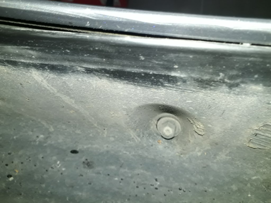

Metto il link dove parlo del problema delle ruote posteriori che toccano il passaruota interno nero quando scendono troppo gli ammortizzatori di colpo prendendo degli avvallamenti velocemente.
Problema secondo me dovuto agli ammo e molle di serie non abbastanza rigidi e che forse si eviterebbe con un kit B12.
Comunque all'interno del passaruota nell'angolo alto dove inizia il paraurti posteriore all'interno c'e' una protuberanza, il passaruota non e' tutto liscio e pari quindi e in quel punto tocca a volte.
Qui ho risolto modificandolo : viewtopic.php?p=571599#p571599

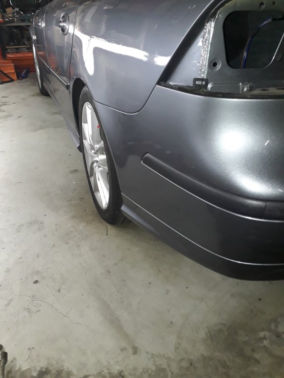

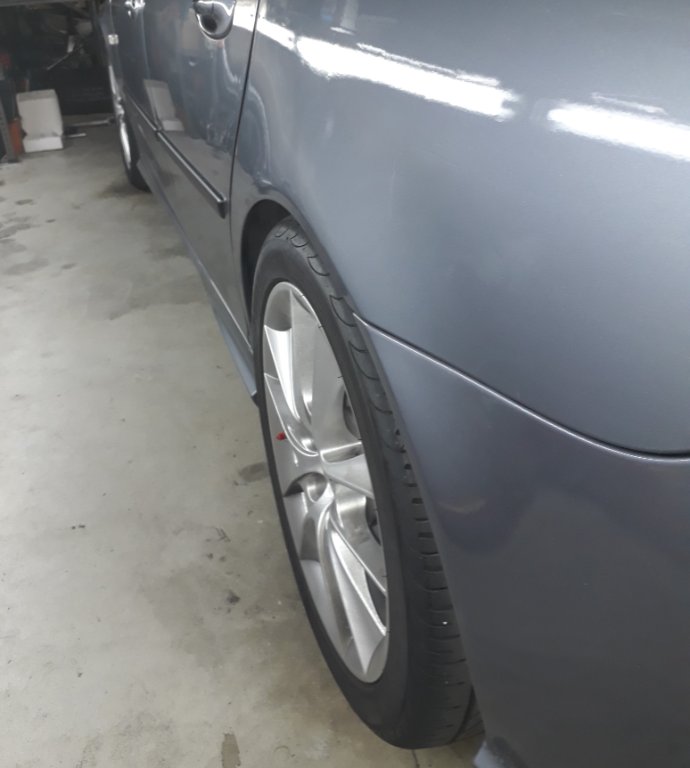

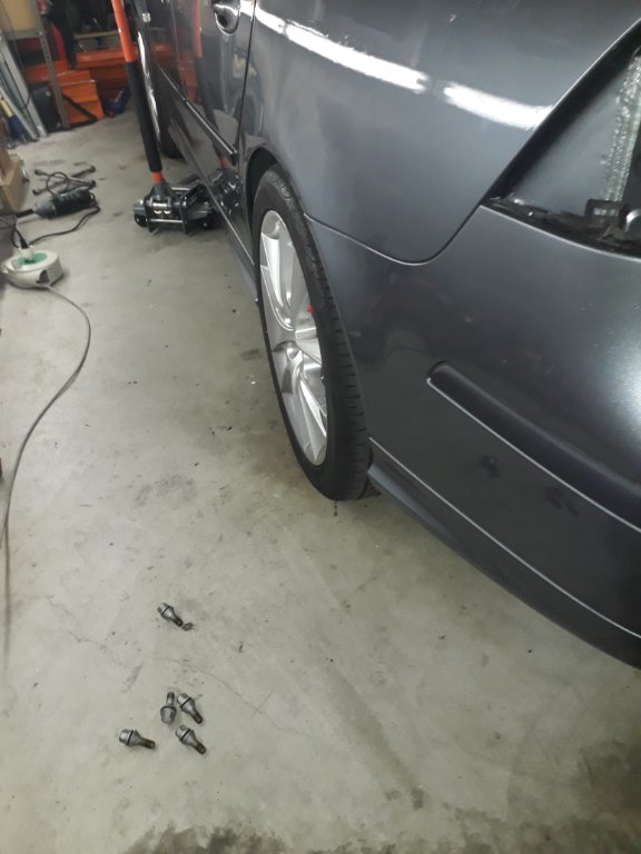

Metto delle foto per il confronto al posteriore.
La macchina di serie senza distanziali, estetica che trovo pessima per quanto resta in dentro la ruota, oltretutto piu' in dentro che all'anteriore:
Ora con distanziali da 16 (davanti la ruota e' senza distanziali):
20210928_202052 a.jpg (83.2 KiB) Visto 965 volte
Con distanziali da 20:
20210612_162138 bis rid.jpg (144.36 KiB) Visto 964 volte
Con distanziali da 22:
A gusto mio sarebbe preferibile l'ET dei distanziali da 20 dietro, ma anche quelli da 16 non stan male, comunque 100 volte meglio che di serie, quindi credo che optero' per un ET uguale davanti e dietro.
I cerchi di serie hanno ET41, quindi 41-16= 25, i nuovi cerchi dovranno avere ET25.
