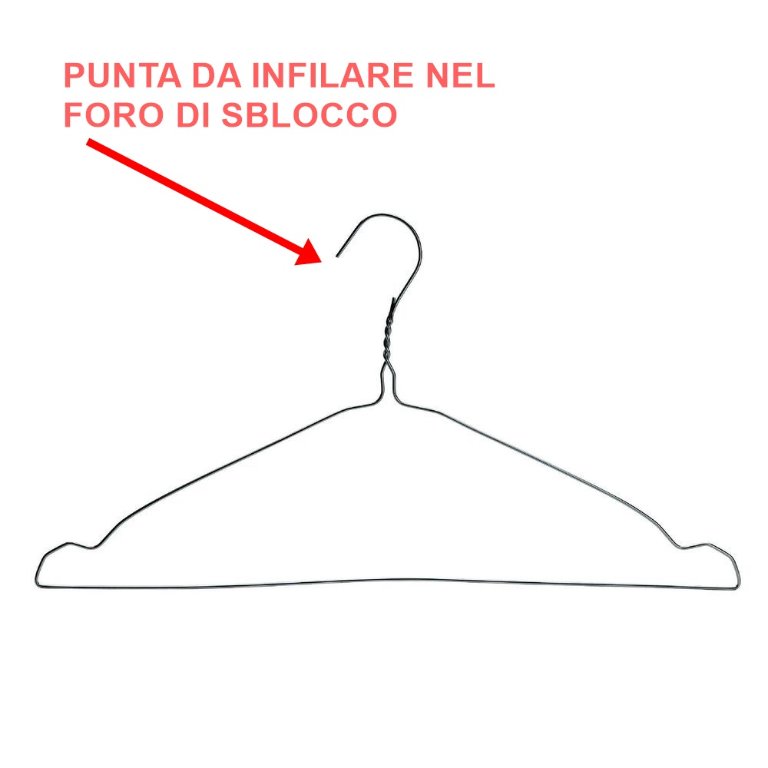

Se e' solo il cilindretto chiave da levare pero' non c'e' bisogno di smontare il pezzo centrale.
Qua mostra dove far leva per sbloccarlo :
Sul tunnel dopo aver levato la copertura in plastica dal lato guida si infila di fianco un ferretto in quel foro verso l'alto, ad esempio con la testa di una gruccia in metallo, premendo verso l'alto si sblocca il cilindretto chiave, ma attenzione che la chiave deve essere inserita e in una precisa posizione, come descritto qua sotto al punto 13 C
Questo giusto per dare l'idea, se poi il ferretto della gruccia fosse troppo sottile si fa la stessa cosa con un ferretto piu spesso piegato allo stesso modo.
Qua le istruzioni al link, sotto riporto solo alcuni punti : https://www.2carpros.com/questions/saab ... eplacement

Per levarlo la chiave quindi deve essere dentro e nella posizione indicata al punto C.
Se non si puo' infilare la chiave si deve fare cosi' :
