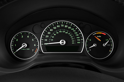

Non so la tua 2.8, ma la TurboX ha la zona rossa a 6.500 giri........
Sinceramente, col fatto che la mia non ha il limitatore di giri (e di coppia in 1° e 2°), qualche volta mi è capitato di entrare in zona rossa, ma sono stati eventi sporadici (complice il ritardo di cambiata 1°-->2° dell'Aisin, quando ancora non ero entrato nella logica :sorry: ).
Fossi in te, non lo farei frullare a quel regime.......
P.S: un regalino in tema, giusto per gradire :@ :@ :@ :@
