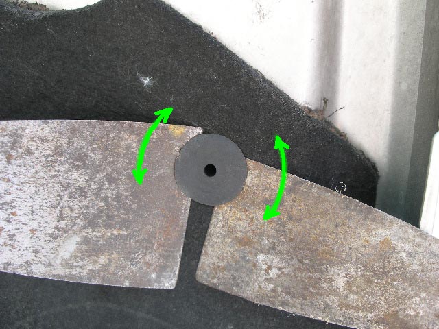

Ho imparato sulla mia pelle che è sempre meglio sapere esattamente con cosa si ha ha che fare
Per toglierlo ho infilato due spatole sotto e l'ho fatto girare finché non si è alzato un paio di millimetri:
Una volta che riesci a vedere lo stelo del chiodo, facendo leva con le spatole viene via facilmente.

ok grazie, proverò ad estrarli così. Speriamo bene! :)
