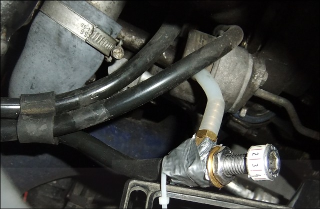

Indubbiamente i 28 euri meglio spesi degli ultimi tempi (quantomeno in campo motoristico). :))
Ho tappato il forellino con lo scotch (volevo piantargli dentro un autofilettante ma non ho trovato quello adeguato).
Regolazione sommaria con il manometro della pompa della bici; bisogna stare molto bassi perchè il picco di pressione non avviene all'apertura della valvola ma un po' dopo, anche in funzione della quantità di aria che le viene spinta dentro e quella non la si indovina facilmente a priori.
Otto centimetri di tubo di silicone e via, il gioco è fatto.
Montata così com'era arrivava spesso al taglio di corrente.
Svitato un giro completo e il taglio non arrivava più.
Riavvitato mezzo giro ed ore è ok.
Ora il cut off arriva solo in terza (mi pare intorno ai 3000 giri) ma solo e soltanto in salita.

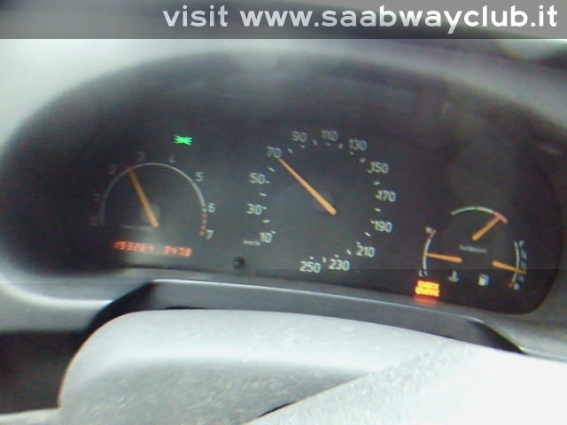

E' molto bello vedere la lancetta entrare nel rosso in tutte le marce!!!

Ma perchè hai tappato il forellino? In teoria è fatto apposta per restare aperto, no ?
Se fai la mappa non ti serve più l'accrocchio... questo affare serve apposta per chi non vuole rimappare, ma permette comunque di avere un po' di potenza in più in conseguenza dell'aumento di pressione del turbo.
La mandata del carburante aumenta di conseguenza per mantenere il rapporto stechiometrico, altrimenti gireresti magro e ti si accenderebbe la spia.
Fino a quanto entra nel rosso..? Come prestazioni che differenza c'è? il turbo entra a quanti giri ?
Re: Modifica attuatore wastegate - per Saab Turbo.
Inviato: mercoledì 29 maggio 2013, 1:08
da enzolin
Lucantropo ha scritto:Ma perchè hai tappato il forellino? In teoria è fatto apposta per restare aperto, no ?
In realtà non ho capito perchè dovesse esserci quel foro e nessuno qui me l'ha spiegato.
Credo che una volta che la pressione della mandata dell'apc vince la resistenza della molla della valvola, tutta l'aria e la corrispondente pressione deve andare ad aprire la wastegate.
Perchè farla uscire?
Cmq posso provare a riaprire il foro per vedere come si comporta.

Lucantropo ha scritto: Fino a quanto entra nel rosso..? Come prestazioni che differenza c'è? il turbo entra a quanti giri ?
Una cosa tipo così ma si sa. il T5 è meteoropatico:
Nella terza accelerata, in terza marcia, sono andato cauto per via del cut off, nella quarta ho spinto di più.
Qui il fotogramma prima del cut off (di un altro video).
E infine qui, un'altra sequenza di marce, senza spingere al massimo.
Sono due anni e mezzo che uso questa macchina e solo adesso riesco a vedere la lancetta del turbo arrivare in zona rossa in tutte le marce e soprattuto ad avere una SAAB che va come una SAAB deve andare!
:beer: :beer: :beer:

In relazione al buchetto sul dorso dell'attrezzo ho chiesto lumi a chi lo vende e mi han risposto:
"The small hole on the back of the ‘T’ section is essential to stop the waste gate actuator jamming open after it receives a pressure signal to open. It basically allows the waste gate actuator and pipe work to it to de-pressurise, hence allowing it to return to its original position – vital for good response times!"
Ovvero che serve a far chiudere la valvola in fretta.
Proverò!
Inviato: domenica 9 giugno 2013, 13:12
da enzolin
Oh signori, dovete credermi....
Soprattutto per chi come me non ha ancora rimappato, questo attrezzo è una figata.
Dopo le rassicurazioni avute dal venditore ho ristappato il forellino.
In più ho regolato nuovamente la molla della valvola aumentando la pressione.
Se spingo il pedale a fondo raggiunge facilmente il cut off ma, facendo attenzione, essendo cauti sul pedale intorno ai 2-3000 e spingendo solo sugli alti regimi quest'auto è diventata una goduria.
Stanotte rientrando con il fresco sentivo solo sibili e, con la strada deserta, fra un tornante e l'altro, una rotatoria e l'altra, mi sembrava proprio di volare.

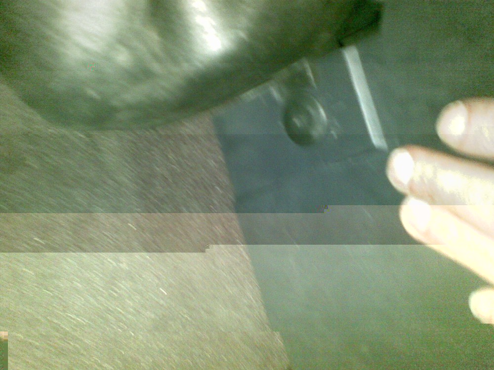

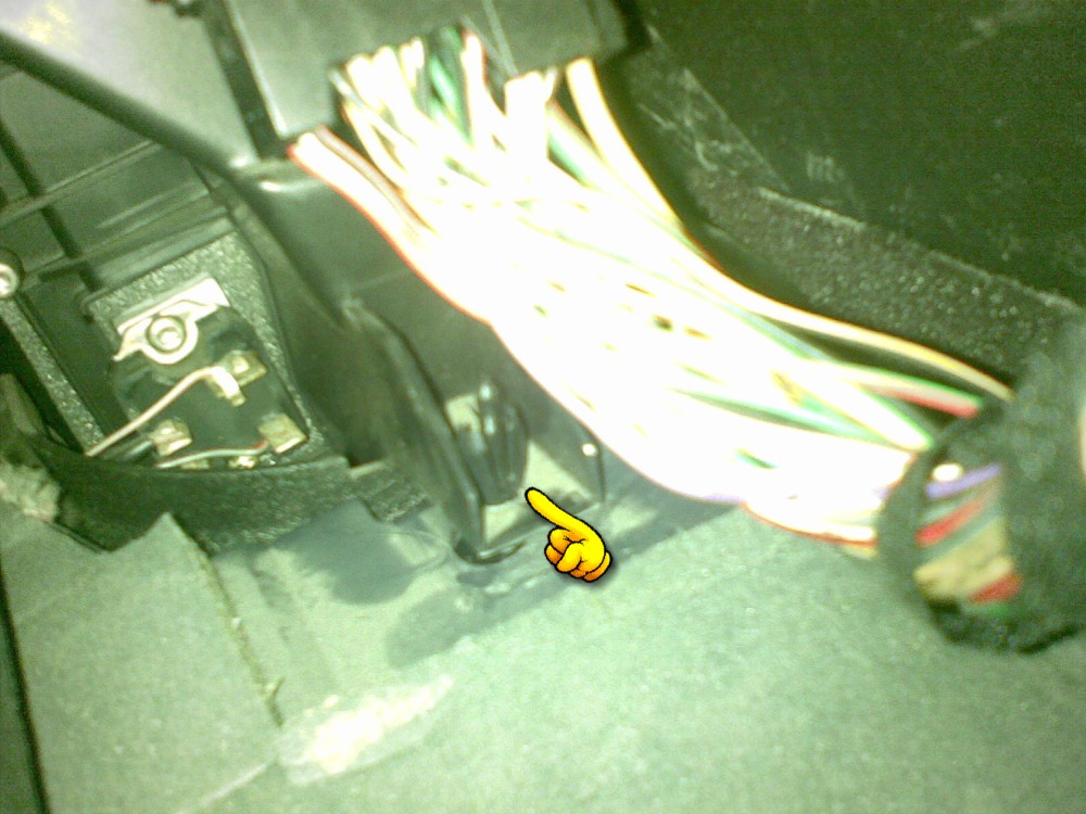

da enzolin
Non una, due foto! :))
Esterno:
Interno:
C'è solo sulla mia auto?
Inviato: martedì 11 giugno 2013, 23:28
da marcofinnista
Puoi farla + grande l'inquadratura che non capisco in che punto sta
Inviato: martedì 11 giugno 2013, 23:39
da enzolin
E' del '95 ma non è cabrio. (E' quella nera sulla sinistra nella foto in firma)
Quella maledetta borchia si trova nell'angolo in fondo a sinistra.
Per meglio dire, se sei seduto al posto del passeggero l'esterno della borchia è sopra il tuo piede sinistro;
la prima foro è stata scattata da sotto in su.
la 2ª foto è stata scattata infilando il telefonino sotto il cruscotto e sopra il cassettino completamente svitato.
(spero di essermi spiegato). :sorry:
Inviato: martedì 11 giugno 2013, 23:44
da marcofinnista
Quello della prima foto è un perno a pressione quindi devi estrarlo forzandolo con un cacciavite o qualcosa di piatto, il secondo dovrebbe svitarsi con 1/4 di giro afferrando la testa con delle pinze a punta lunga e curva
P.S. Se mandi la centralina a rimappare ricordati di fornirgli il numero di codice della tua cioè di quella che è montata sulla macchina .
Inviato: martedì 11 giugno 2013, 23:52
da enzolin
E' lo stesso oggetto visto da sotto e da sopra.
Niente quarti di giro, in sezione è tondo con quattro lamelle intorno e anche il foro nel quale viene infilato è tondo.
Ho provato a far leva con il cacciavite ma non sono riuscito in quanto tendeva a sgusciar via;
e poi avevo paura di rompere nel qualcaso mi sarebbe toccato andare in giro con il bauletto a penzoloni.
