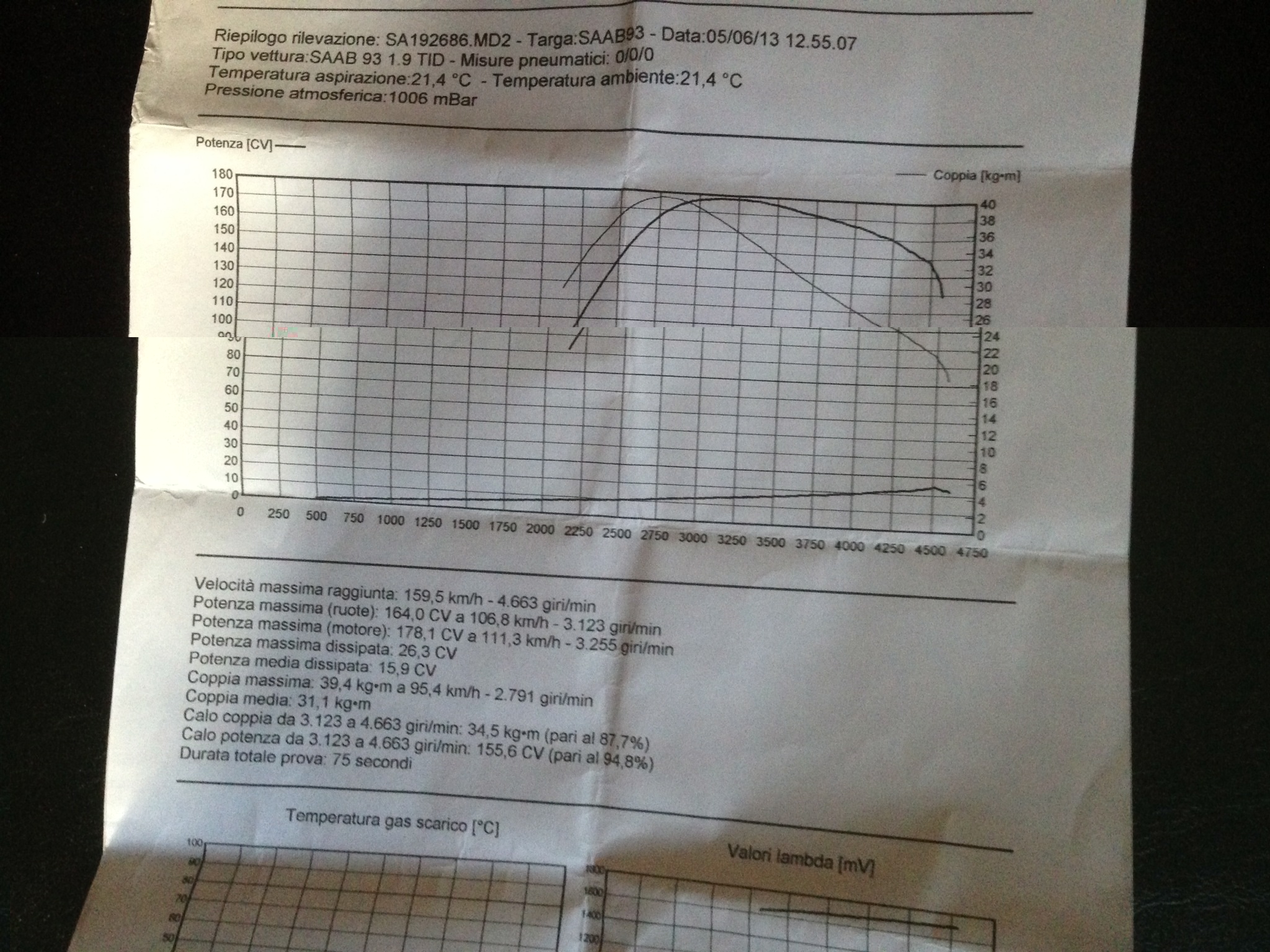

Grafico rullata

ma che mappatura è che ti da la potenza massima a 3250 giri ???

il picco massimo a 3250 giri, mbè è normale

piu che altro in che marcia te l ha rullata e quanto è durato??

In 5 marcia ed una 40 di secondi è durata la prova

Non mi sembra....motorizzato ha scritto:il picco massimo a 3250 giri, mbè è normale
Praticamente se scarichi il contagiri, verso la fine hai più o meno la stessa potenza di prima.. anche quanto a coppia.. fra i 2000 ed i 2500 è un po' pochina.. le hanno dato una curva a picco..
Ad esempio questo è il grafico di MapTun (è un preparatore svedese specializzato in Saab). Comunque, ciò che conta è che tu sia soddisfatto delle nuove prestazioni...

Re: 9-3NG 1.9Tid - Rullata su banco prova da "all car racing
motorizzato ha scritto:In 5 marcia ed una 40 di secondi è durata la prova
sul banco ha dato 160km/h in 5° ?
se e un 6 marce mi sembra strano anche perchè la mia su strada in 5° da i 215 di tachimetro
sicuramente a rullato in 3° o 4° così ti ha dato più potenza e coppia anche perchè dalla potenza dissipata poteva essere in una marcia bassa

Comunque una rullata su quel motore di 5° con velocità max raggiunta di 156km/h quando in quella marcia la velocità a quei giri e molto ma molto più alta e senza aver inserito rotolamento e dimensioni pneumatici e un po falsa come rullata!!!!
