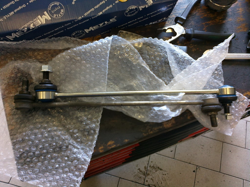

Sostituite anch'io finalmente ! :) Il problema sembra risolto.. dico smebra perchè ci ho fatto pochissimi km dall'officina all'ufficio, poi nel ritorno a casa la ascolterò ancora meglio, ma così a orechcio non mi pare di aver più scorto alcun rumore che prima erano invece piuttosto frequenti.
Inoltre ho la sensazione che l'avantreno abbia riacquistato una certa precisione che prima era andata persa (o che prima non aveva mai avuto? poi vi spiego..)
Adesso veniamo ad alcune considerazioni su queste benedette biellette. Come dicevo, ho montato quelle "uprated" in vendita su PFS, che sono prodotte dalla Meyle.
Ecco un paragone con la bielletta originale smontata, così a occhio sembra decisamente di "miglior fattura", la Meyle la vende come una bielletta con testine rinforzate e alloggiate in sedi rivestite da un materiale antiusura. La testina è sicuramente più grande.
Qui un paragone migliore delle due testine.. inoltre si nota anche che l'asta è leggermente più spessa.. non ho avuto modo di misurarla, ma così a occhio sembrerebbe circa 1mm in più.
Nelle foto forse non si nota, ma l'asta della bielletta originale era leggermente piegata.. e qui veniamo a quanto scritto in precedenza ("una certa precisione che prima era andata persa (o che prima non aveva mai avuto?..").. avendola trovata leggermente ricurva, mi viene da pensare che in certe situazioni di particolare sforzo l'asta non riesca a sostenere bene il carico e si fletta sotto quest'ultimo.. arrivando anche a deformarsi.
Nessuno di voi ha mai notato questo particolare ?
In definitiva direi 40€ (per la coppia) ben spesi.

Collegano le estremità della barra stabilizzatrice ai montanti delle sospensioni (fusi/ammortizzatri).
Sono le n°6.
In pratica quando l'auto si corica o prende avvallamenti(buche, etc) impedisce alle sospensioni di avere un'escursione troppo diversa sui due lati.. limitando appunto il rollio.
Per cui tutte le forze vengono trasferite ciao dalle sospensioni alla barra tramite queste due bielle che, a seconda della situazione si trovano in compressione o trazione lungo l'asta.. chiaramente se la forza di compressione è molto elevata, la barra tende ad incurvarsi (poichè le testine tendono ad avvicinarsi).
Quanto alla durata delle testine penso dipenda molto dalla condizione delle strade.. le forze progressive come l'appoggio in curva credo che non gli facciano praticamente niente.. mentre colpi secchi come buche, rattoppi, sconnessioni varie delle nostre strade di m***a..
