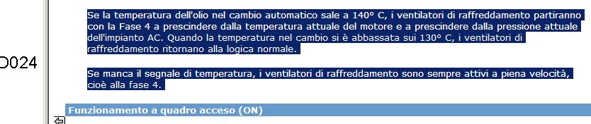

leggendo il wis...
quindi io potrei intercettare il sensore di temperatura del cambio automatico... scollegarlo (con un rele) per il tempo che serve, in modo da far partire al massimo i ventilatori... in questo caso non dovrei fare altra modifica....
anche perche stiamo parlando di ventilatori che assorbono 65 ampere ! con 3 avvolgimenti ... quindi non proprio facili da gestire....
direi che e' l' unica soluzione che si puo' tentrare
pero' non ho mai saputo che esistesse un sensore di temperatura del cambio automatico!

ok e' questo, e' un ntc non serve nemmeno interrompere il collegamento, basta parallelarlo (sempre tramite un rele') con una resistenza da 22 ohm per fargli credere che la T del cambio sia prossima 160 gradi...

LEGGENDO IL WIS dice per certo che c'e' tant'e' vero che la temperatura viene rilevata con il tech2 tramite quel sensore
non e' molto chiaro il posizionamento sembrerebbe sotto un carter protettivo nella parte anteriore del cambio..
