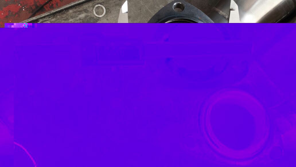

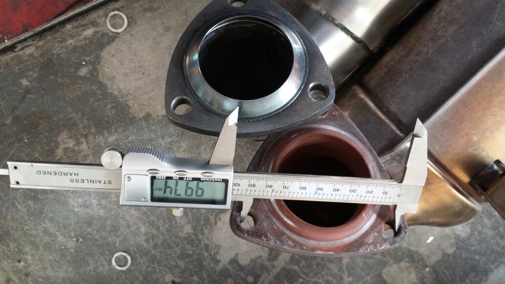

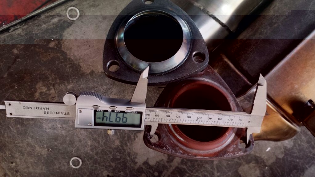

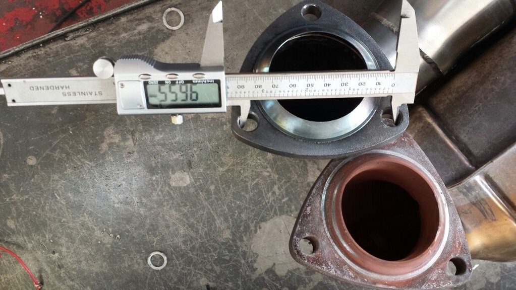

Ragazzi alla faccia del plug and play.......................non combacia proprio per nulla c'è un delta di 3mm..........................e sarà meglio secondo me che verifichiate anche i CV della mappatura..............................................
Auguri.............................

Mi sa che ho fatto la cosa migliore a farmelo da solo lo scarico
Innanzitutto verifica che sia per la tua auto in base al WIN e che non abbiano sbagliato a mandarti il pezzo, fatto cio' se effettivamente non c'è stata confusione fra i modelli come minimo te lo dovrebbero cambiare, quel coso e' fuori tolleranza alla grande
Per i cv io ho scelto Nordic non Maptun

Ma sei sicuro che tu abbia ordinato quello giusto?
Fatti controllare la compatibilità di quello che ti hanno spedito mandandogli il numero di telaio.

Si ho scritto smonti e rimonti perchè gli scarichi aftermarket devono essere plug&play, assolutamente identici agli originali negli attacchi per non costringere a fare modifiche o accrocchi.e.lolli ha scritto:Scusami Marcofinnista ma tu non eri uno di quelli che mi ha risposto che lo scarico era plug and play..............bo rileggendo mi sembra proprio di si.............che maptun e nordik non sbagliano mai etc...........rileggendo mi pare proprio di si.................
Mi sono perso qualcosa .........................smonti e rimonti e sei a posto non ti servono altri pezzi o modifiche di vario genere.............cosi nei post precedenti trovo scritto..................................
Ummmmmmmmmmmmm
In questo caso la differenza fra la flangia del tuo DP e quella del DP che hai ricevuto e' notevole indice che o ti e' stato fornito un pezzo non per kla tua auto ma per un modello / versione / anno diverso oppure c'è un clamoroso errore di produzione del quale francamente dubito un po, come minimo avranno un controllo qualita' e compatibilita' in sede di produzione, o ancora ci potrebbe essere un errore di etichettatura o codifica da parte del fornitore...
Francamente la cosa piu' probabile e' che ci sia un errore o da parte tua nell'effettuare l'ordine (non so se tu abbia menzionato al venditore il numero di telaio, cosa fondamentale che va sempre comunicato, ti esula da ogni responsabilita' o errore perchè in tal caso sta a chi vende fare i dovuti controlli e verifiche affinche' ti venga fornito il pezzo giusto) o ci sia stato un errore da parte loro nel fornirti il ricambio per lo specifico modello di auto per chissa' quale motivo, sinceramente non penso abbiano costruito una partita di DP sbagliati e non se ne siano ancora accorti
Pero' non ricordo di averti detto che non sbagliano mai, magari ti ho scritto che sono molto bravi e professionali, ma quella e ' gente che lavora, solo chi non fa niente nella vita non sbaglia mai
Mandagli le foto che hai postato e vedi cosa ti rispondono se hanno toppato loro non dovrebbero esitare a cambiarti lo scarico.
