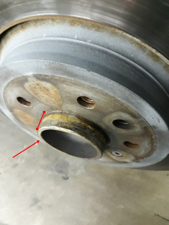

Aggiorno questa discussione sui distanziali.
Questo utente dietro ha messo distanziali da 17 che vanno bene.
I distanziali sino a 10mm sono solo una ciambella, andando oltre dai 12mm a salire si ha anche la sporgenza centrale dove poggia il cerchio.
I dischi di serie hanno appunto questa sporgenza centrale dove poggia il cerchio, quindi mettendo dei distanziali se sono sino a 10mm non ci sono problemi sia davanti che dietro, perche' non avendo sporgenze calzano quella dei mozzi originali.
In questo modo pero' dove poggia il cerchio ci sara' meno punto di appoggio, perche' il distanziale allontana il cerchio e copre di 10mm la parte centrale.
Pero' mettendo distanziali di misure superiori non si puo' fare a casaccio, perche' la loro parte centrale va a calzare quella dei mozzi originali che vi devono essere contenuti totalmente.
I mozzi originali non sono uguali davanti e dietro, davanti la parte dove poggia il cerchio sporge meno e dietro di piu'.
Quindi se mettiamo dei distanziali oltre i 10mm che hanno questa parte centrale sporgente davanti non possono essere meno di 16mm, forse potrebbero calzare i 15mm ma non ho provato e non saprei dirvi.
Se ad esempio mettiamo i distanziali da 12mm piu' corti non riusciranno a contenere tutta la parte centrale del mozzo originale e per questo il distanziale non potra' andare in appoggio sul mozzo restando staccato.
Dietro invece la misura minima montabile con certezza e' da 17mm come l'utente citato, forse potrebbero andar bene da 16 ma non avendo provato non saprei dirvi, sicuramente non andrebbero bene da 15 e resterebbero staccati non andando in appoggio.
Ricapitolando quindi per darvi certezza assoluta davanti non avrete problemi con distanziali da 16 e dietro da 17 come misura minima oltre i 10mm, mettendo distanziali di misura superiore invece si deve prestare attenzione a quanto esce la ruota e che non vada a toccare il parafango, eventualmente lo si puo' rollare, ovvero piegare con apposito attrezzo il labbro interno per guadagnare spazio.
Non va assolutamente tagliato, si avrebbe un lato tagliente per la gomma e si riduce la struttura del parafango, il bordino interno serve a rendere piu' solida la lamiera sottile.
Sarebbe da appurare se possano montare anche davanti da 15 e dietro da 16, piu' piccoli poi si salta direttamente al 10mm che non ha la parte centrale di appoggio per il cerchio e che sconsiglierei perche' il peso del cerchio avrebbe meno appoggio gravando maggiormente sui bulloni di fissaggio.
Altro svantaggio di quelli piatti e' che i distanziali con la parte centrale calzano e restano centrati fermi, quelli senza da 10mm o piu' sottili invece potrebbero aver piu' gioco e far vibrare le ruote con forti vibrazioni al volante e sollecitazioni che possono portare a danni.

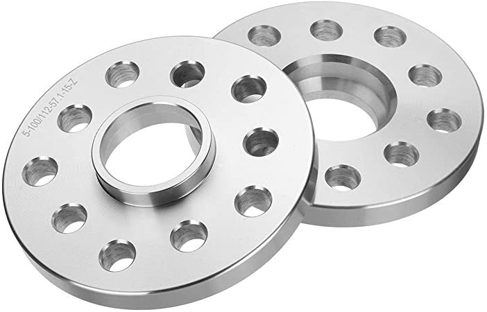

Per far meglio capire se mi son spiegato male vi mostro due distanziali, uno da 10 senza parte centrale che sporge dove poggia il cerchio e uno da 15 che invece ne e' provvisto.
Distanziale da 10mm senza parte centrale piatto
Distanziale da 15mm con la parte centrale
Il mozzo originale e la parte che deve essere calzata e contenuta totalmente da un distanziale superiore a 10mm indicata dalla freccia
20201015_183932 mozzo.jpg (55.6 KiB) Visto 11835 volte
Quindi va misurata per sapere quale sia la misura minima di distanziale installabile se superiore a 10mm
