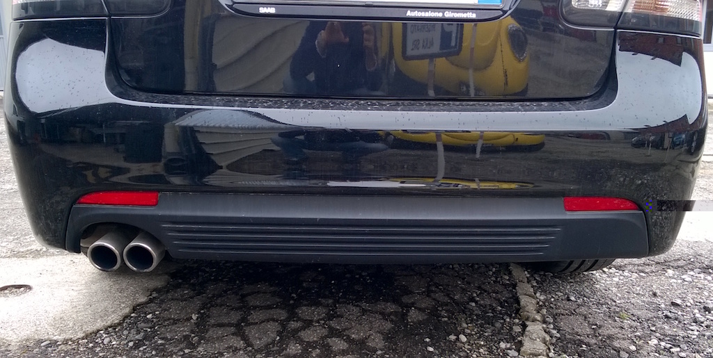

Ragazzi....io ho montato diffusore e scarico Hirsch...fatto da Manuel in mia presenza....non c'è da fare nessun taglio. Il diffusore si aggancia al paraurti con i catarifrangenti

Eh vorrei capire bene dove sta la verità...chi è Manuel?!? Puoi chiedere a lui come ha fatto?!?? A guardarlo sembra veramente un tutt'uno con il paraurti lo spoiler originale....

Manuel Torrisi Auto Officina Sonia e Dimensione Motori, ufficiale Saab Hirsch.Prova a sentire lui...ma io ricordo che al mattino sono andato da lui a Milano e alle 13 ero a scuola a Padova, quindi una cosa abbastanza rapida

Ben sulle AERO NON sulle Vector!
Hirsch parla chiaro riguardo al diffusore,solo AERO dato che hanno la parte inferiore del paraurti separata...

Bhe Salamifever o hai il paraurti posteriore dell'Aero e non lo sai... O non so....Non ci capisco nulla!!!

Oh....il mio paraurti aveva la parte del posteriore staccabile...ma davo per scontato che lo avessero tutte le restyling. A me sembra che parlate di paraurti pre restyling

E togliendo i catarifrangenti non viene via?
Ricordo solo che comunque Manuel tolse anche il paraurti per montare lo scarico...prova a contattarlo, è disponibilissimo

Anche la mia è una Vector e, come tale, nasce senza scarico a vista.
nel mio caso, aggiunto successivamente, non si tratta di quello doppio, ma sdoppiato (o viceversa, non so quale sia il termine più corretto), in ogni caso è stato applicato il profilo contestualmente al montaggio dello scarico. Il profilo in questione non è l'Hirsch, ma un accessorio originale SAAB.
facendo una foto dall'interno (lato senza scarico, purtroppo dall'altra parte non riuscivo a mettere a fuoco l'interno), si vede comunque come rimanga la porzione centrale del paraurti vector. Anche i catarifrangenti se non ricordo male, vengono riutilizzati.
Il profilo in plastica mi sembra proprio che in pratica sia stato applicato sopra alla sagoma originale, dopo averla asolata per lasciare lo spazio ai tubi di scarico a vista. Si può vedere bene come vi siano i due bordi, indicati dalla freccia, del profilo Vector (rimasto all'interno), coperto da quello del Profilo accessorio che è stato rivettato o comunque fissato sul paraurti originale, senza rimuovere completamente tutto il pezzo. In pratica, i bordi dell'accessorio sono andati ad infilarsi nel gradino presente in origine sul paraurti Vector, essendo realizzato della stessa e identica misura.

Perfetto...io credo di aver capito!!!! Grazie mille dell'aiuto Luca!!!!

Peccato non si veda il lato scarico....volevo vedere come era il taglio del paraurti originale sotto...ma comunque farò (a destra e sinistra) 2 tagli tipo un metà quadrato...tanto se poi viene coperto!

Questo è il paraurti delle aero predisposto per montare il diffusore aero, il diffusore hirsch e il diffusore hirsch di contrabbando. Non è altro che un paraurti vector tagliato per poter far passare i tubi di scarico.
Io ho tagliato il mio vector così come nella foto sopra e ho montato prima il diffusore aero (di Luca69) e poco dopo l'ho sostituito con quello hirsch di contrabbando.
