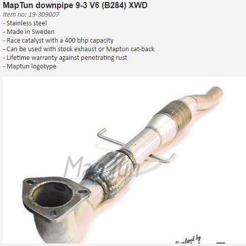

Ora cerco di spiegare quello che volevo dire prima e ditemi se sbaglio:
Il downpipe di Maptun è indicato in descrizione come downpipe (erroneamente?) ma invece è il midpipe allego foto:
Maptun downpipe.jpg (40.5 KiB) Visto 8258 volte

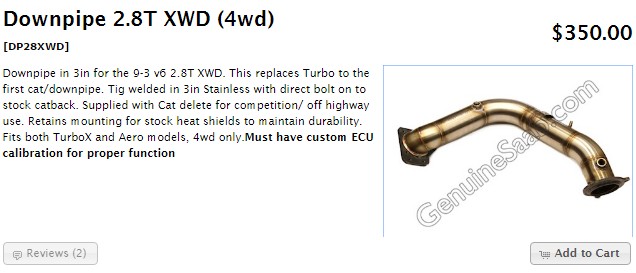

Infatti questo è il downpipe Taliaferro:
Taliaferro downpipe.jpg (48.08 KiB) Visto 8258 volte

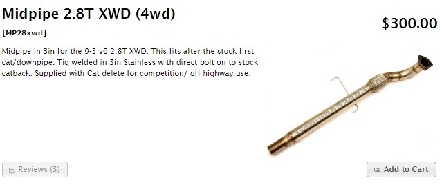

e questo è il midpipe Taliaferro:
Taliaferro midpipe.jpg (28.88 KiB) Visto 8258 volte
Ho ragione?
E qui nasce un altro quesito:
Maptun downpipe (midpipe) = 630€ circa più spedizione
Taliaferro downpipe + midpipe = 650$ circa più spedizione e dogana
Voi cosa fareste? Maptun "1 pezzo" o Taliaferro "2 pezzi" ? Quando potrebbe uscire spedizione e dogana dagli USA?

assicurati che la foto non sia un semplice riferimento, poi nota anche che il pezzo Maptun downpipe o dipipe che sia ha il catalizzatore, mentre quello di Taliaferro no, in nessuno dei 2 casi.
con la dogana calcola un 30% circa e comunque dopo quello ogni velleità targata Genuinesaab sarà fortemente contrastata quando vedrai le spese di spedizione, che potrebbero prospettarsi come anche metà del costo del pezzo stesso...

Ok, dunque, questo è il sistema di scarico del 2.8.
Effettivamente il downpipe è diviso in 2 (n°1 e n°2). Il "centrale" invece è ancora a seguire (n°22).
Il n°1, che è il downpipe in uscita direttamente dal Turbo, sembrerebbe avere una specie di "pre-cat" ? Che in quello di Taliaferro di sicuro non c'è. Nel "midpipe" di Taliaferro sembra che si conservi il catalizzatore (o almeno dalle foto a me sembra di vedere un insolitamente lungo rigonfiamento dopo la maglia metallica, forse è lì dentro?)
Provo ad informarmi sulle cose che riguardano MapTun.

Comunque leggendo nell'elenco delle voci dell'EPC il n° 1 (primo Downpipe) è un primo catalizzatore. Di conseguenza non penso sia il caso di eliminarlo con il tubo vuoto di Taliaferro, in ogni caso.
Re: 9-3NG TurboX 2.8v6 - Maptun Stage2
Inviato: lunedì 20 marzo 2017, 18:16
da Lucantropo
Dunque chiedendo a Maptun mi ha risposto che:
Loro forniscono solo il cosiddetto "midpipe", per intenderci. Non c'è bisogno di sostituire il primo pezzo per l'elaborazione in quanto non ci sarebbe alcun guadagno.
Per quanto riguarda i due componenti, possono essere installati anche senza modifiche alla mappa, per cui non c'è alcuna controindicazione nell'installare il downpipe abbinato ad un semplice Stage1.
Si può poi, volendo fare lo Stage2, aggiungere l'IC e aggiornare il software.
La pressione del turbo dello Stage1 è 0,9Bar.
