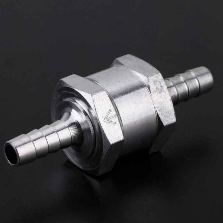

È semplice vedere se il condotto che arriva alla pompa è vuoto o c'è carburante quando l'auto non parte?
Io aono sempre più dell'idea di tentare la soluzione della valvola di non ritorno sul condotto del carburante.

puoi essere più preciso in modo che possa riferire meglio la soluzione della valvola di non ritorno: esattamente dove andrebbe montata?

Passato il meccanico poco fa. L'abbiamo accesa con lo spray. Il meccanico mi dice che a questo punto proverà a mettere la valvola di non ritorno che però non è la soluzione al problema.

5 euri 20 minuti di manodopera, va montana subito prima del filtro gasolio sul tubo proveniente dal serbatoio.
Tentar non nuoce.

Dopo aver fatto 200 km ieri pm/sera con soste di una e due ore senza problemi di accensione, stamattina nuovamente non si è accesa. Il meccanico ha guardato i tubi del gasolio trovandoli vuoti. A questo punto purtroppo sembra essere rimasta solo la possibilità di una mancata tenuta meccanica della pompa (probabilmente qualche gommino all'interno della pompa).
Quindi, anche su conferma e indicazione del pompista di fiducia del meccanico che ha avuto due casi simili su motori OPEL (il TiD 2.2. come sappiamo è un motore di derivazione OPEL) in cui dopo aver cambiato gommini iniettori e tubicini presentava problemi simili in accensione, è stato deciso di montare una valola di non ritorno (come già suggerito da desertstorm) a 30 cm dalla pompa del gasolio.
Il meccanico terrà la macchina nei prossimi giorni per provare ad accenderla e verificare se la soluzione sarà efficace.
Se ho capito bene, a questo punto se la macchina dovesse non presentare più il problema in accensione potrebbe essere risolto così. Se lo presenterà di nuovo significa che la pompa proprio non riesce a creare/mantenere la deperessione necessaria e andrebbe revisionata la parte meccanica.
Costi per la revisione della sola parte meccanica? mi pare di aver capito tra i 700 e i 900 euro. Con quale garanzia poi di durata della parte elettronica, che è quella che quando si guasta impone poi di sostituire la pompa con una nuova (2.200 euro!)? Queste potrebbero essere le domande che dovrò farmi a breve... :(
@ Desert: l'esito del test della valvola di non ritorno che indicazioni può dare?

Che l'auto va bene e non ti da più problemi.

Niente da fare con la valvola di non ritorno: l'auto sì è accesa, con un po' di fatica, la prima mattina, poi la mattina seguente già non si accendendeva più. Diagnosi definitiva del meccanico: la pompa. 2.500 euro di spesa.... o rottamare!

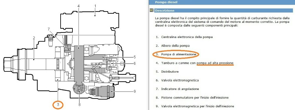

Comunque, ho dato un'occhiata al Wis e ho notato che la pompa di alimentazione (che è diversa dalla pompa di alta pressione) è dotata di una valvola di sovrapressione che svuota la pompa tramite un circuito di ritorno in caso di pressioni elevate.....la mia è un'ipotesi....ma...che fosse questo il problema? Forse questa valvola è rimasta bloccata su "aperto"?
Messaggi: 13809
Re: SAAB 9-3 2.2 TiD 2001 125hp - Calo potenza
#60 Messaggio da leggere da GheSo »
L'idea non è sbagliata
Solo che bisognerebbe trovare il categorico di questa valvola ( che si trova solo in uno spaccato della pompa)
