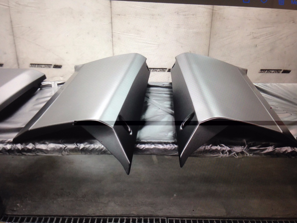

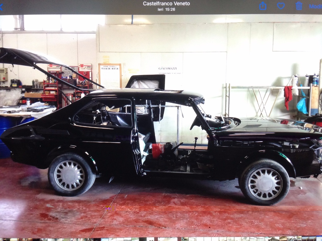

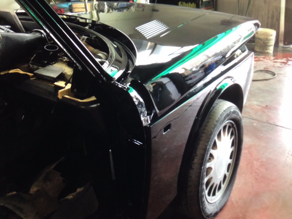

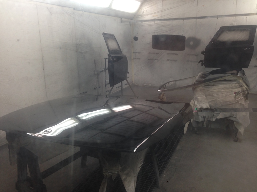

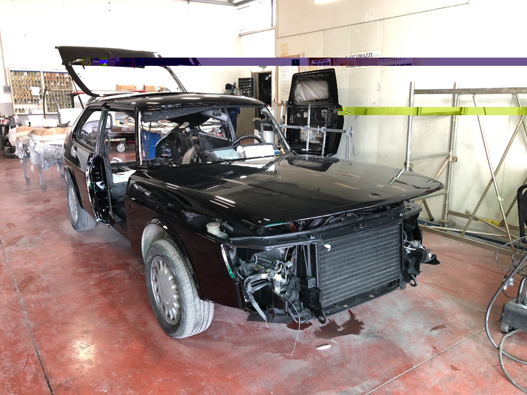

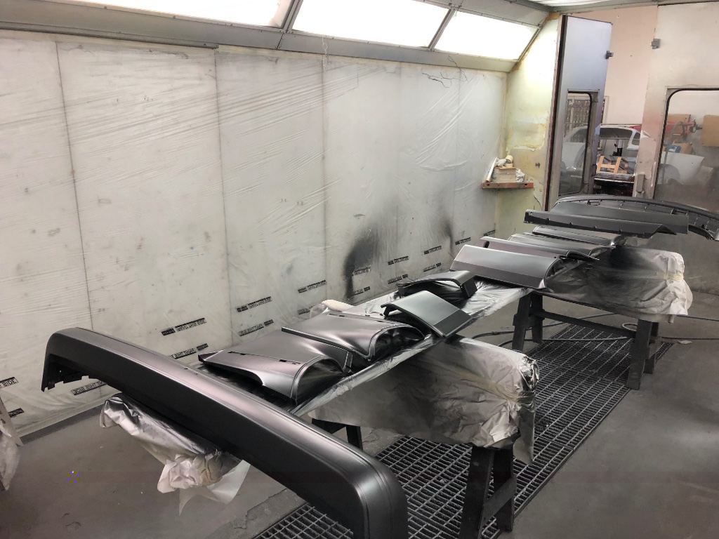

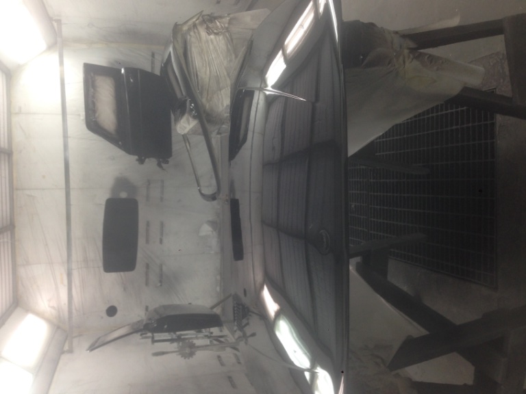

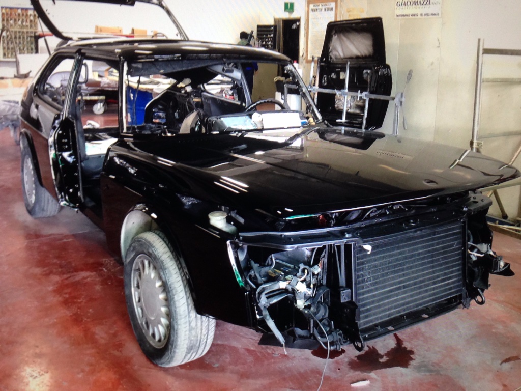

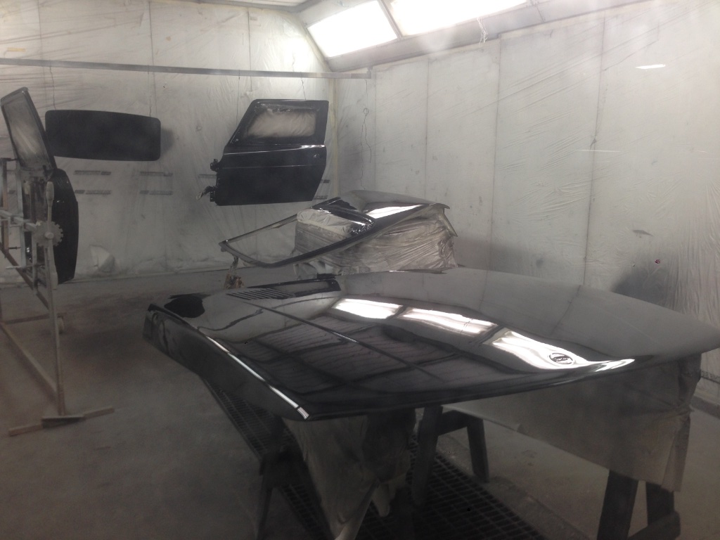

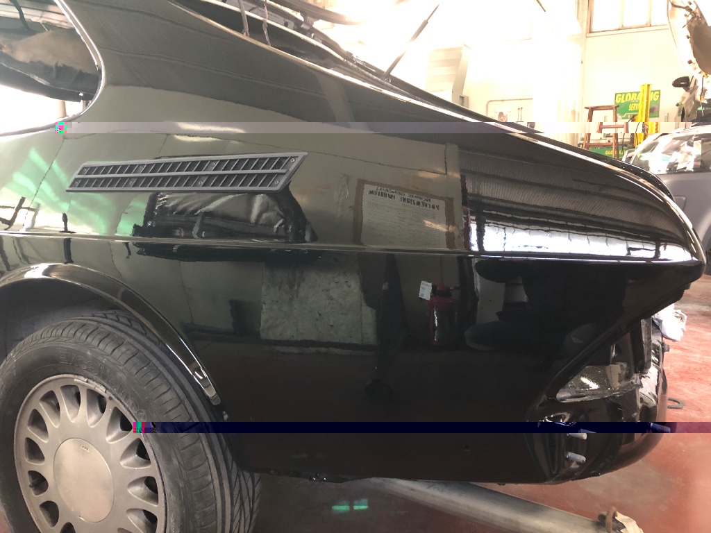

AGGIORNAMENTO 07/03/2020
Siamo a questo punto. ;-) la piccola prende forma

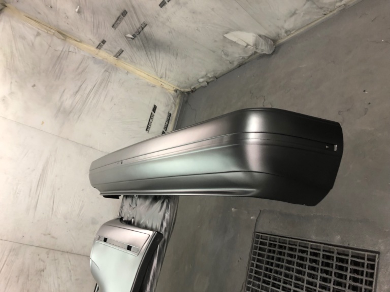

Ora in verniciatura tutto il kit aero, con silver-gray opaco.
Scusate la qualita delle foto, dal vivo è uno specchio...SUBLIME

Grazie ragazzi....

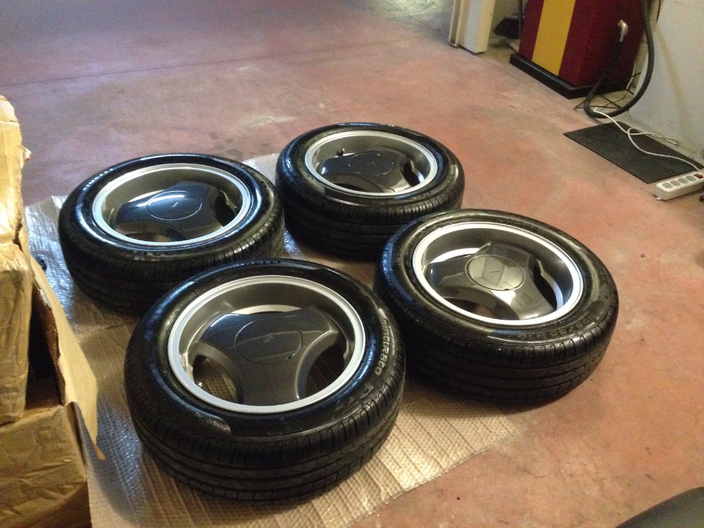

Pronte anche le scarpine nuove, e le nuove molle rigorosamente made in sweden, in quanto erroneamente avevano montato le molle della versione ecopower che sono più alte,
ed ad una full-turbo non sono ovviamente gradite ;-).

:l :l ricordati che con le molle basse va rifatta la convergenza e camber.

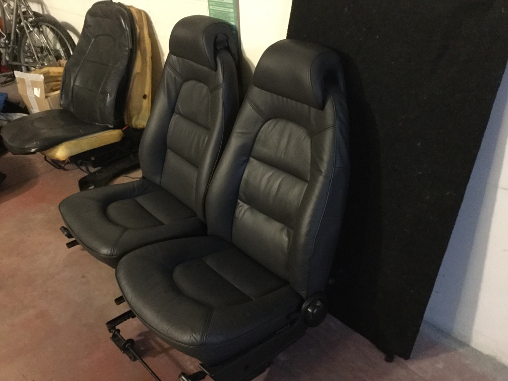

Come interni ricicli i suoi o è necessario un restauro dei sedili?

Con il lavoro che sto facendo, convergenza e camber sono il minimo. 😉 ed ovviamente verranno fatti.

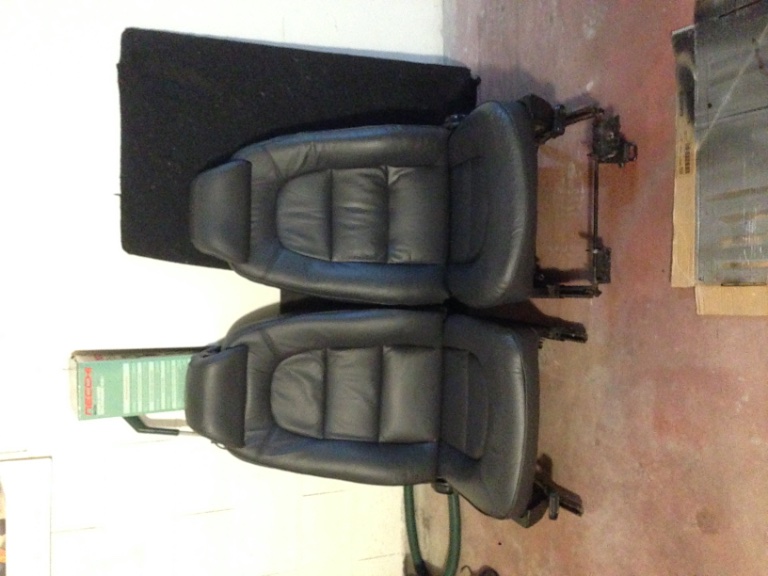

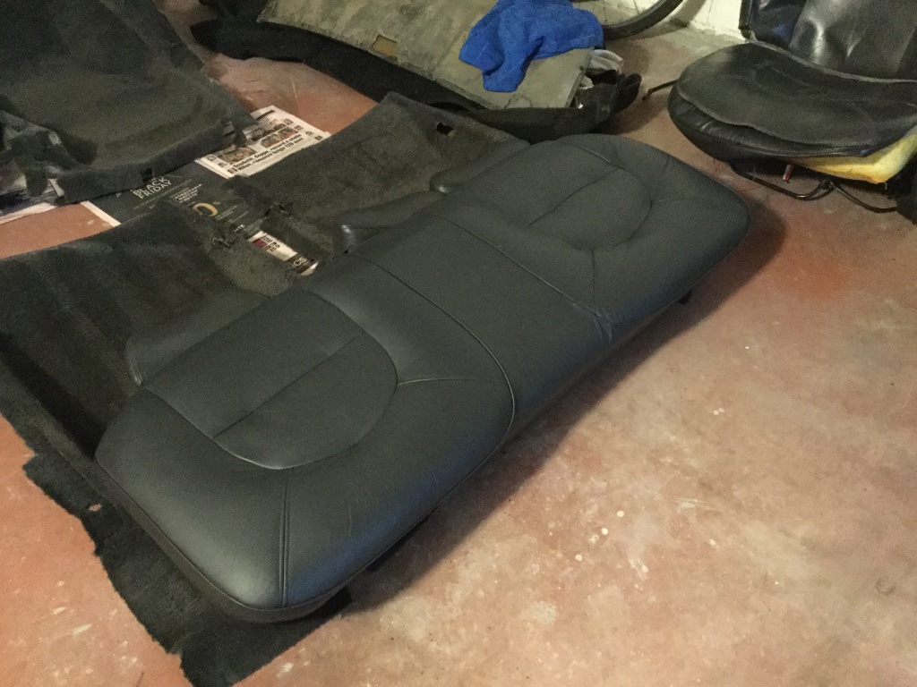

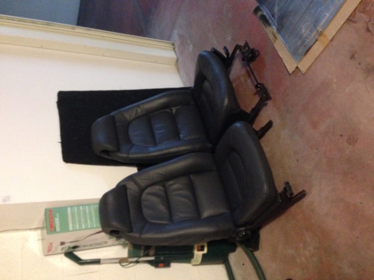

xmarchinolapeste
i sedili gli ho dovuti ripristinare completamente sfonderandoli da un auto con pochi km, ed ho rifatto anche l imbottitura cosi sono belli “pieni”.
sotto la foto

in questa auto, é pulita anche ogni singola vite, non c’é pezzo di interni ed esterni che non sia stato preso in mano, pulito, ripristinato o sostituito.
Un lavoro che é partito a novembre 2019, ed é proseguito senza sosta, d’altra parte i 33 anni dell’auto si vedevano tutti.

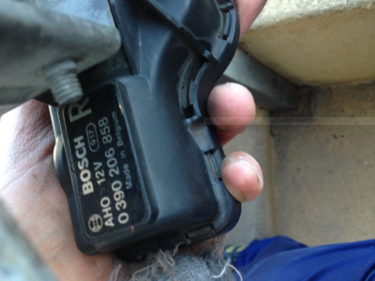

Danny33 ha scritto:Ora che mi avete spiegato come caricare le foto, ne ho inserite diverse, per condividere con voi l immane lavoro che sto facendo.
Il motore gira che é una meraviglia, pressione 0,75 bar come dichiarato da casa Saab, testato con manometro turbo a scala graduata.
p.s.= per i moderatori ho aggiornato il titolo del post, se volete spostarlo in area piu consona.
Grazie
Dove hai letto 0,75 bar?
Che io sappia, le FT sono a 0,85+-0,05

#55 Messaggio da leggere da Danny33 »
ciao Giuseppe,
io l ho letto in due parti
https://www.saabcentral.com/threads/88- ... st.169033/
https://en.wikipedia.org/wiki/Automatic ... ce_Control
Se non sbaglio 0,85 bar, é la pressione massima della versione full turbo 16v Kat con 185cv con centralina rossa (dal m.y. >91), 10cv aggiunti per sopperire alla perdite di potenza dovuta all’ausilio del catalizzatore.

Danny33 ha scritto:ciao Giuseppe,
Il modello kat con centralina rossa ha 175 cv, invece dei 160 delle cat “normali”. Ci sono poi altri kit potenza che danno 185 cv

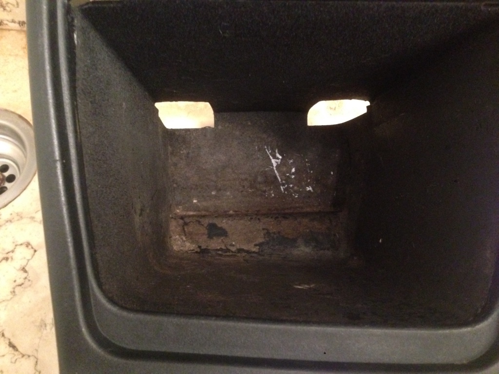

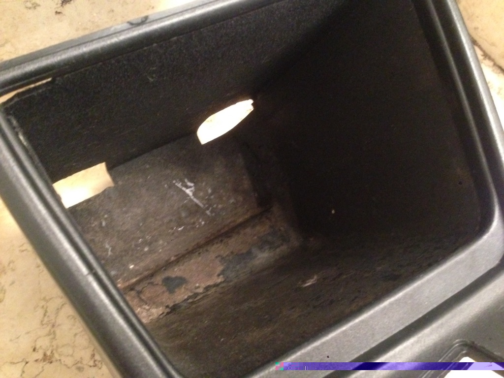

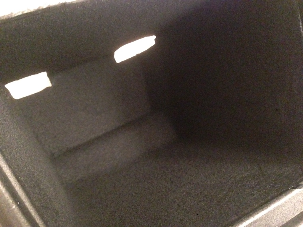

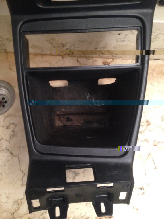

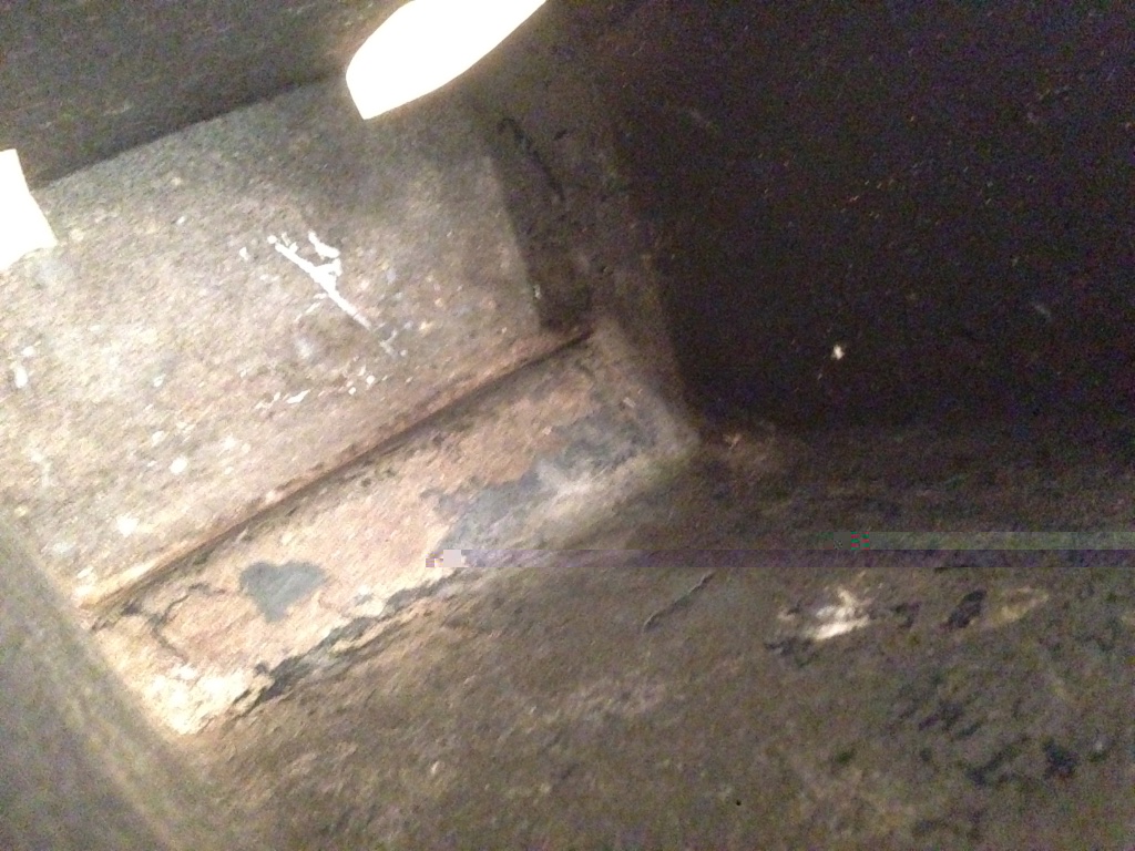

Floccaggio del vano porta oggetti centrale e cassettino porta oggetti centrale.
Nessun dettaglio lasciato al caso.

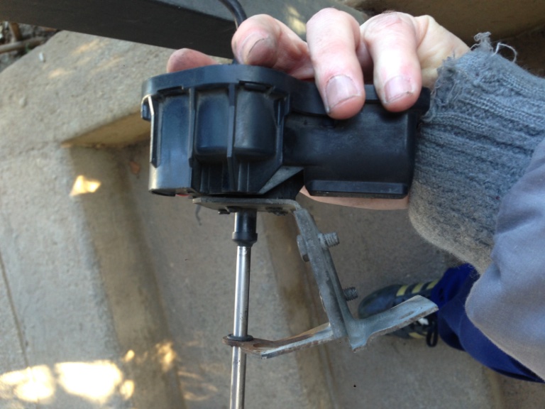

#60 Messaggio da leggere da Danny33 »
pulizia motorini tergi fari.
