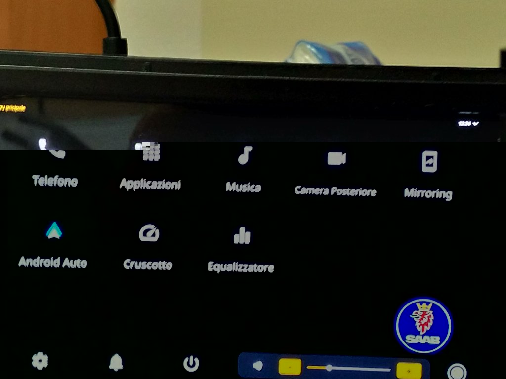

Aggiorno l'argomento dicendovi che finalmente lato software ho trovato quello che "mi garba", parliamo di openauto pro (https://bluewavestudio.io/index.php/blu ... pro-detail Non mi ricordo più se ne avevamo parlato ) installato sul raspberry (costa 26 euro). A questo ho aggiunto pennina bluetooth, scheda audio, GPS e adesso mi accingo a programmare il gpio così da avere anche i controlli fisici e gestire le situazioni di accendi/spegni.
Senza menarla troppo, gestisce android auto, ha un equalizzatore a 12 bande, hotspot wifi (chiaramente se si aggiunge anche il router ad hoc o se gli si collega un cellulare), screen mirroring e double screen più tutte le altre funzioni che ci si aspetterebbe da un autoradio di medio/alto livello. Inoltre "lui" è in grado di collegarsi via bluetooth ad un elm327 collegato alla porta odb (se vedete le demo si capisce bene cosa si può fare)
Ieri ho iniziato a vederlo in funzione ed è una bomba. Resta il dilemma del posizionamento: potrei metterlo (schermo touch da 7 pollici) al posto del CD/posacenere + lo schermo del mio icm2 (opportunamente sostituito) con i comandi "fisici" sull'icm2. Che dite?

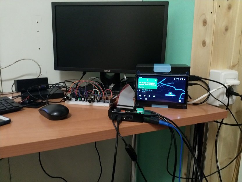

Ecco il prototipo finito:
Nella foto sto usando Android Auto :-)
Adesso inizia il "difficile" per me, lavorare a fare la mascherina. Procedo con l'avere i 2 monitor. Appena finito vi mando una foto di come viene tutto. Se qualcuno ha voglia di cimentarsi posso mandare lo schema e l'elenco dei componenti che servono

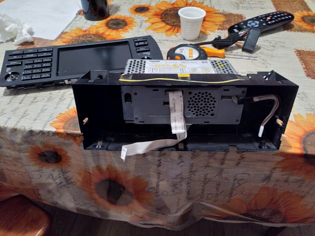

Arrivato e smontato:
Solo che ha la "faccia" rovinata (c'è quella specie di sostanza touch/gommosa che si è consumata in alcuni punti).
Secondo voi come dovrei trattarla? Tolgo tutto e lascio al colore originale, wrappo, altro?
Inoltre ci entrerebbe sia lo schermo da 5,5 che da 5. La differenza è che il primo costa 120 euro mentre il secondo 49. La differenza non la capisco ma a questo punto sarei orientato per il secondo

Io sarei per lo schermo più grande: più facile da leggere e usare
In vendita ci sono dei kit per ripristinare i pulsanti, però non ricordo se siano compresi anche per il modulo radio

gsasanelli ha scritto: ↑
sabato 14 novembre 2020, 8:18
Vai di Plastidip... wrappa!!

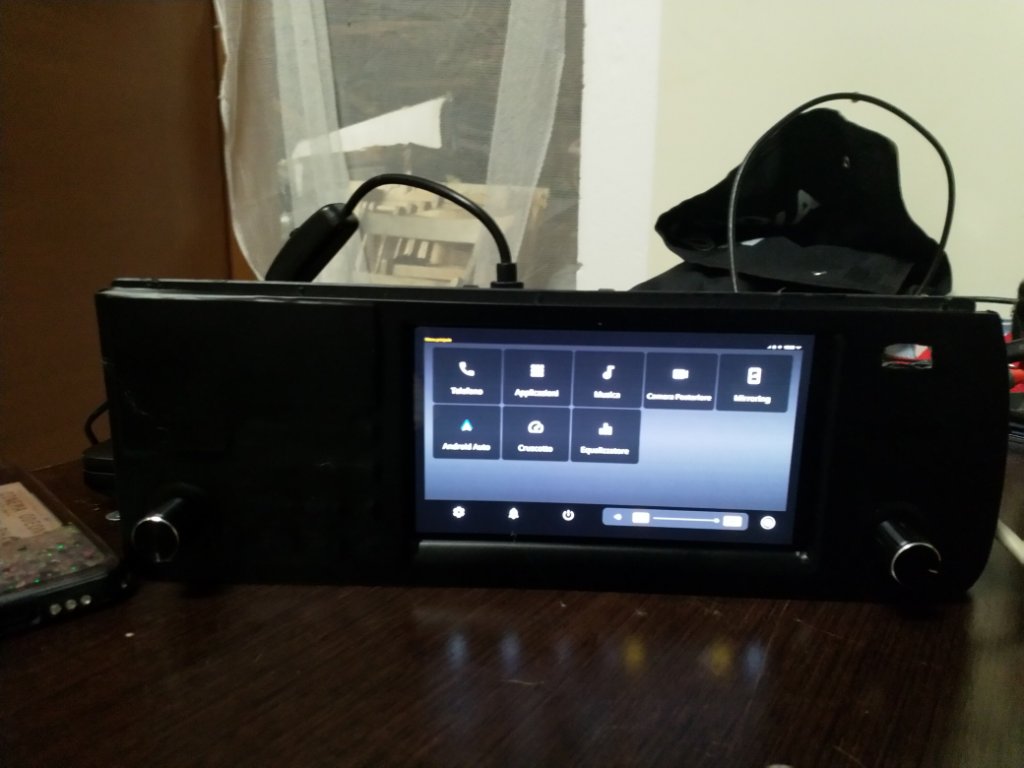

Primo assaggio
Ma che fatica :[[
Poi avevo predisposto la porta USB solo che lo non va bene, non si richiude la scatola :(
Adesso provo a cercare delle USB angolari altrimenti riwrappo da capo
Che ce ne pare? Non ho ancora riaperto i tasti ma quelli in alto a sinistra non ci saranno più in favore dei nuovi pulsanti

A me sembra una figata! Sono molto curioso, prossimo anno vorrei fare qualcosa di simile.

Ma dell'ICM3 hai tenuto solo la parte frontale? All'auto ci attacchi il tuo ICM2?

Esatto, l'icm2 rimarrà collegato normalmente e nascosto dietro (senza il frontale). Il Raspberry occupa davvero poco spazio e sono riuscito a stare all'interno del case di plastica. Scheda audio, sistema di accensione, amplificatori (a proposito di questo non ho ancora affrontato l'argomento) e chiaramente il microfono sono altrove (li porterei all'altezza del tunnel centrale e da lì poi arrivare ai vari "destinatarii")

E voi vi chiederete, cos'è cambiato? È cambiato che finalmente con questo schermo inizia a funzionare tutto. Mi resta un problema strano: quando faccio partire Android Auto ho dei glitch da paura a schermo e non riesco a capire perché (o meglio il problema pare l'alta risoluzione dello schermo che è un 1920 per 1080). Qualcuno di voi ha avuto qualche esperienza con Android Auto? Cercando ho visto che capita anche con piattaforma da migliaia di euro (Tesla, Jaguar etc..)

Pare che ci sia la versione nuova di openauto che risolve il problema. Spero domani di fare il download. Nel frattempo ho customizzato il desktop e il loader:
