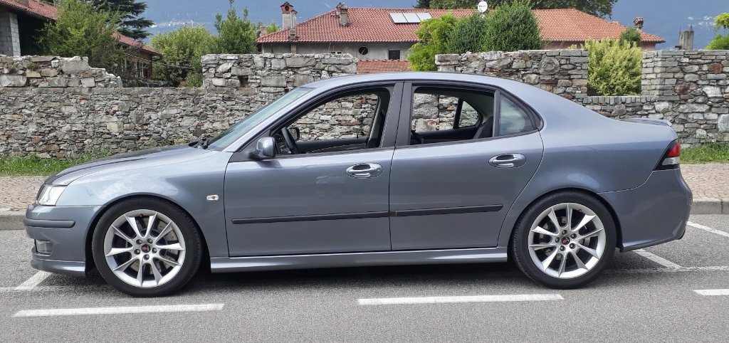

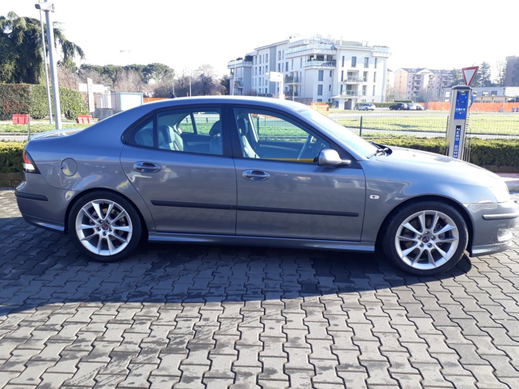

Ho fatto una foto con l'assetto B12, paragonandola con l'assetto originale si nota principalmente un buon abbassamento all'anteriore, ora si presenta esteticamente piu' equilibrata, dietro a prima vista mi sembra invariata.
Va tenuto conto del fatto che le molle Eibach Pro-Kit danno un abbassamento stimato di 2,5/3cm mentre le molle originali Aero sono gia' piu' basse di 1cm rispetto a quelle normali, quindi si nota una maggior differenza sui modelli con assetto normale.

E' passato un po' di tempo, quindi l'assetto ormai ha assunto la posizione definitiva come carico.
Rispetto alla gomma la macchina resta piu' bassa davanti e un po' piu' alta dietro, quindi assume una posizione inclinata verso avanti che dona un aspetto piu' aggressivo.
Di serie invece era l'esatto opposto, ovvero piu' bassa dietro e piu' alta davanti, quindi aspetto piu' ordinario.

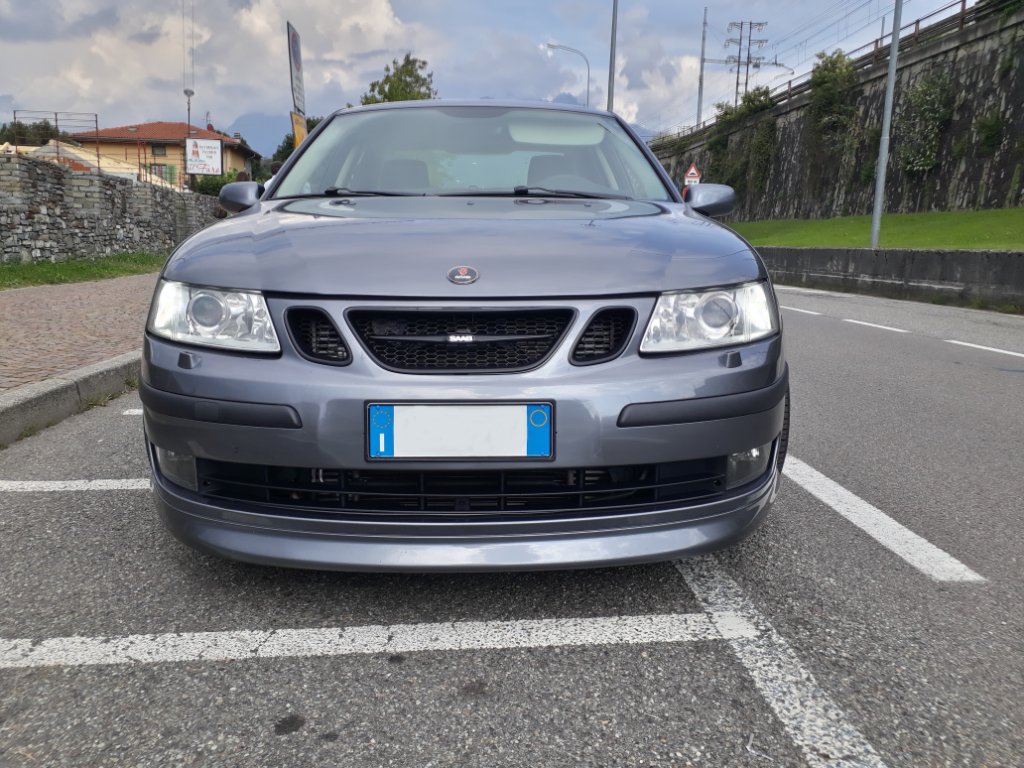

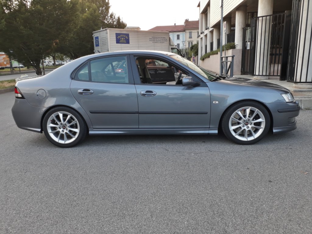

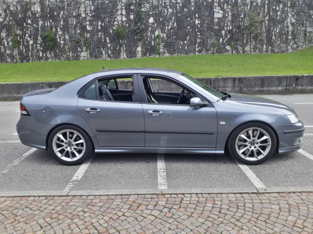

Ho fatto 4 foto prese dai 4 lati con l'assetto che si puo' dire abbia ormai la sua posizione definitiva, un po' piu' basso davanti e quindi la macchina sembra "puntata" verso il basso in avanti, estetica che preferisco a quella di serie dove invece gli ammo sono piu' bassi dietro e piu' alti davanti rispetto alla gomma.
